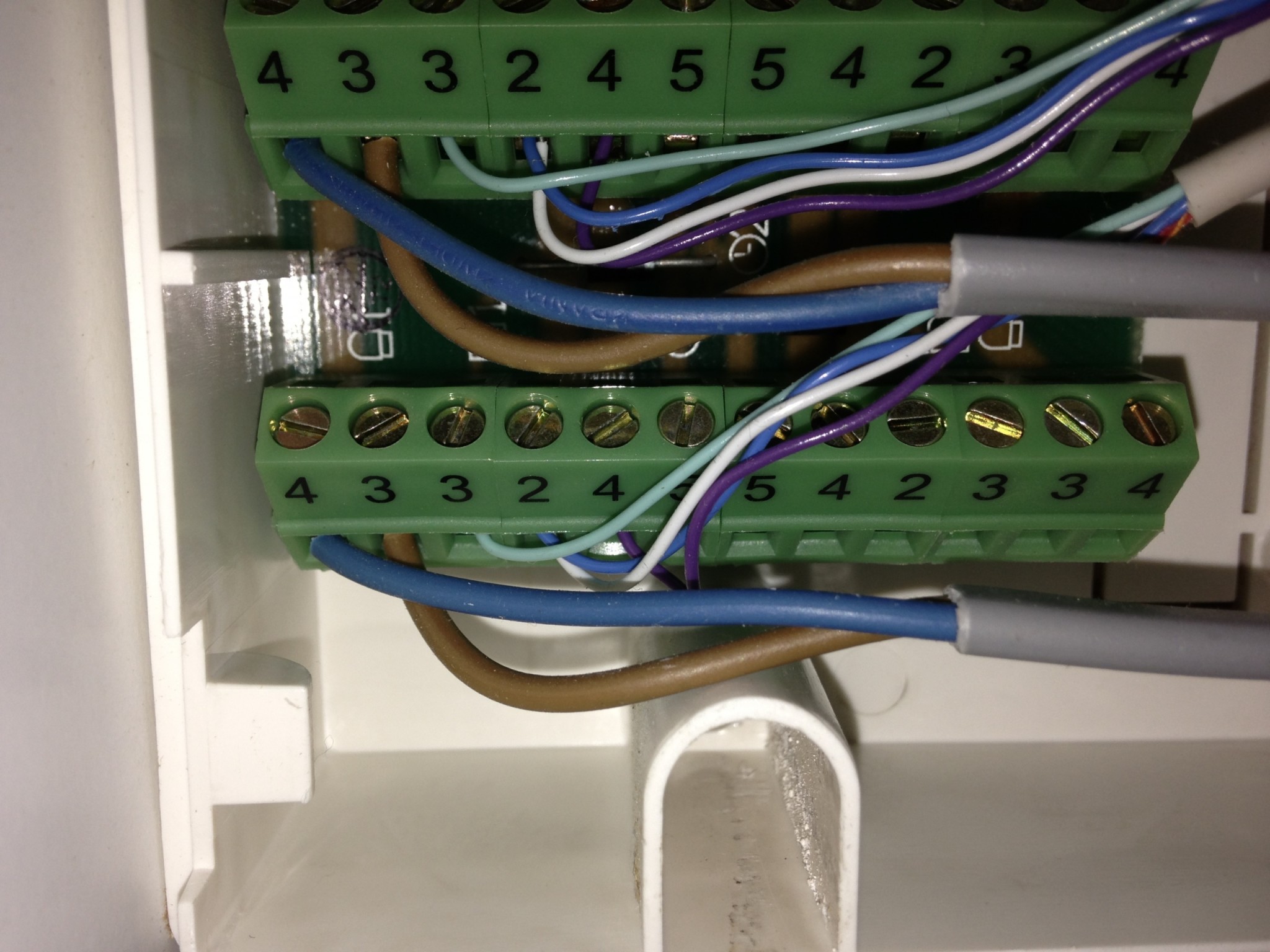

Bild 1. Kopplingsplint fördelarskåp

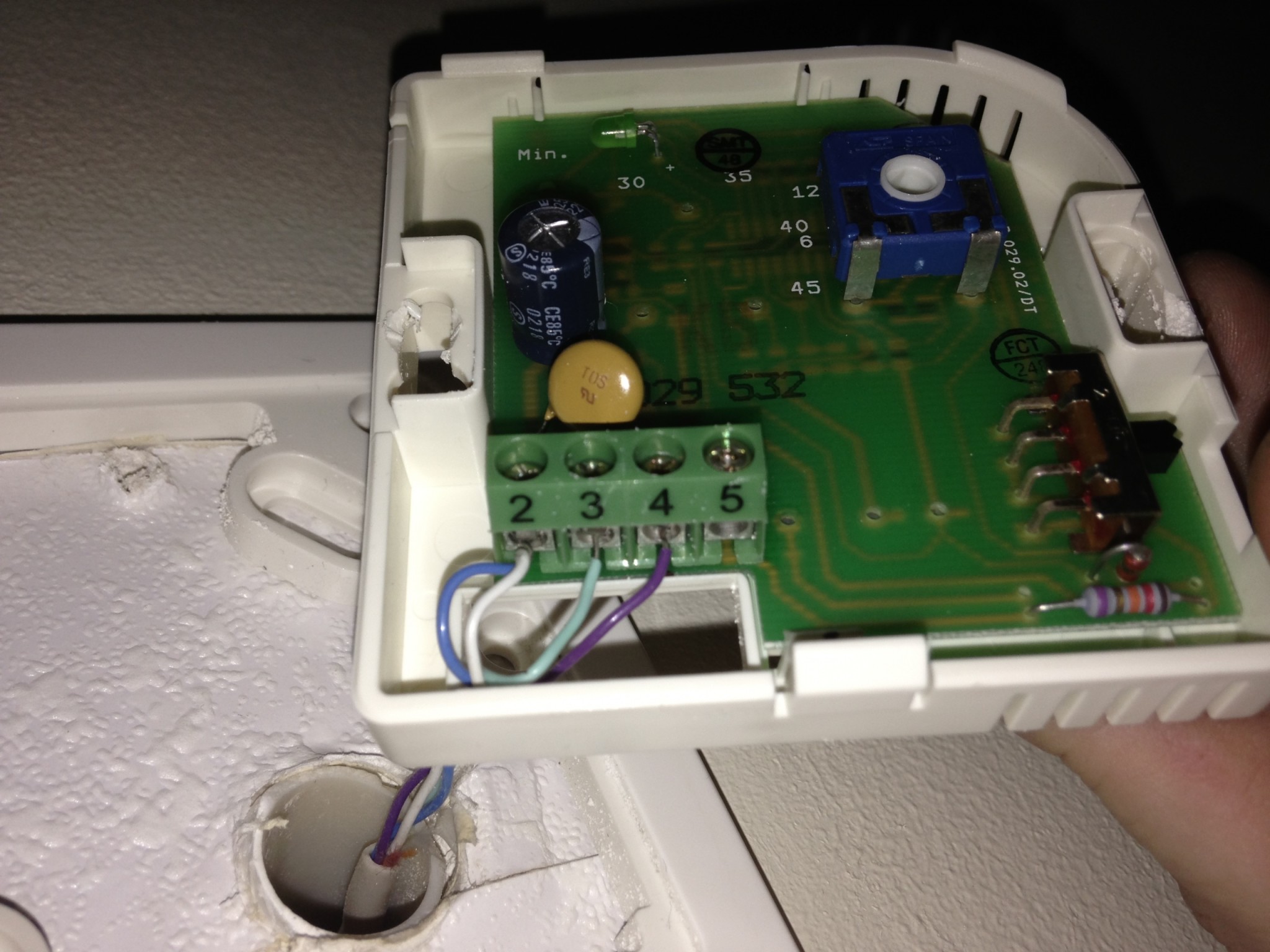

BIld 2. Gamla termostaten

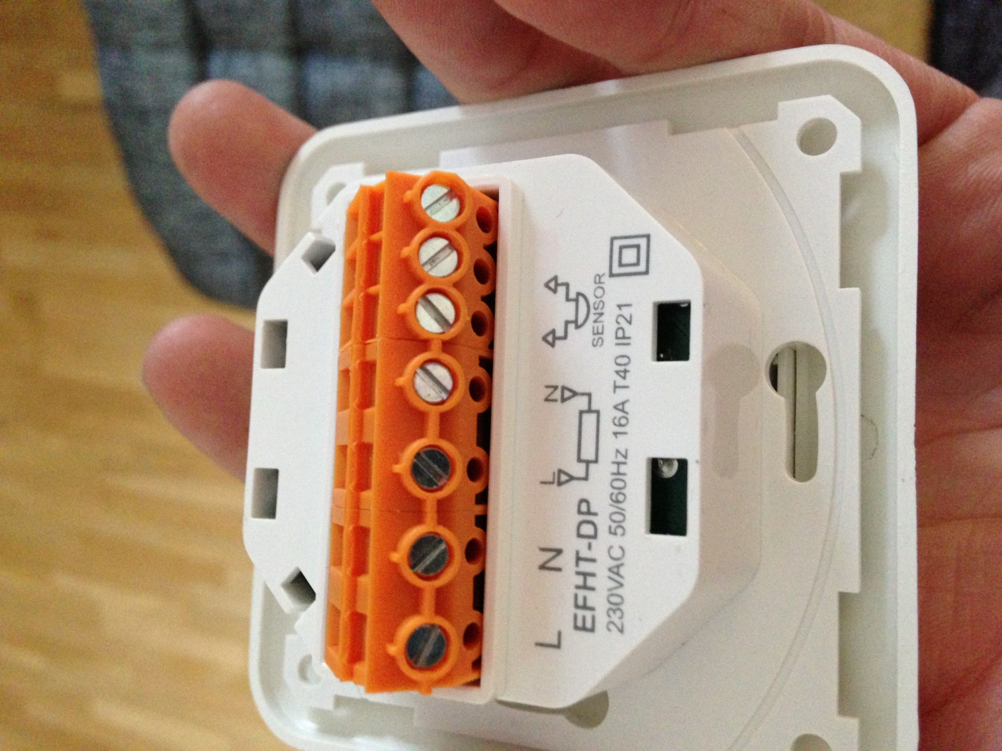

Bild 3. Nya temrostaten

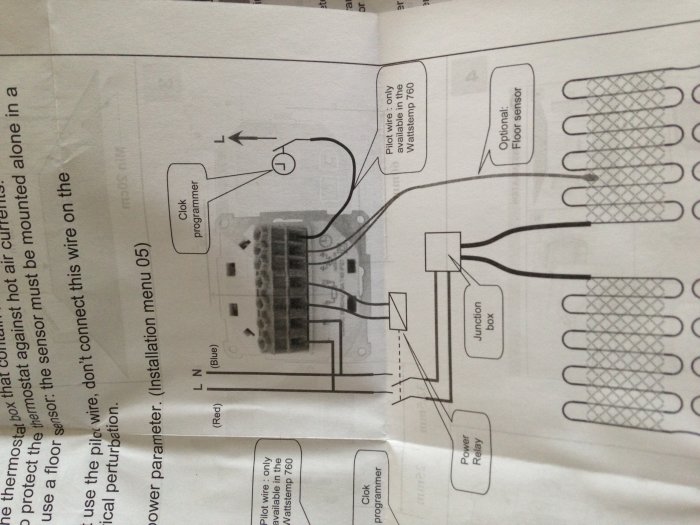

Bild 4. KOpplingsschema nya termostaten.

Vi kan börja med att konstatera att det du visar på bilderna inte öht passar ihop eller är avsett att gå att byta till. Ditt system är vattenburen golvvärme där termostaterna via 24V styr ventilerna för slingorna on/off där är din gamla termostat inkopplad via fördelningsplinten. Den nya termostaten är avsedd för elgolvvärme och ska ha sensor i golvet, märkt "sensor" på den. Dessutom matas den med 230V och styr sen direkt strömmen till värmekabeln symbolen "rektangel" mellan L och N.
Du får skaffa en termostat som isf är möjlig att mata med 24V och utan sensor eller med möjlighet att köra utan.
