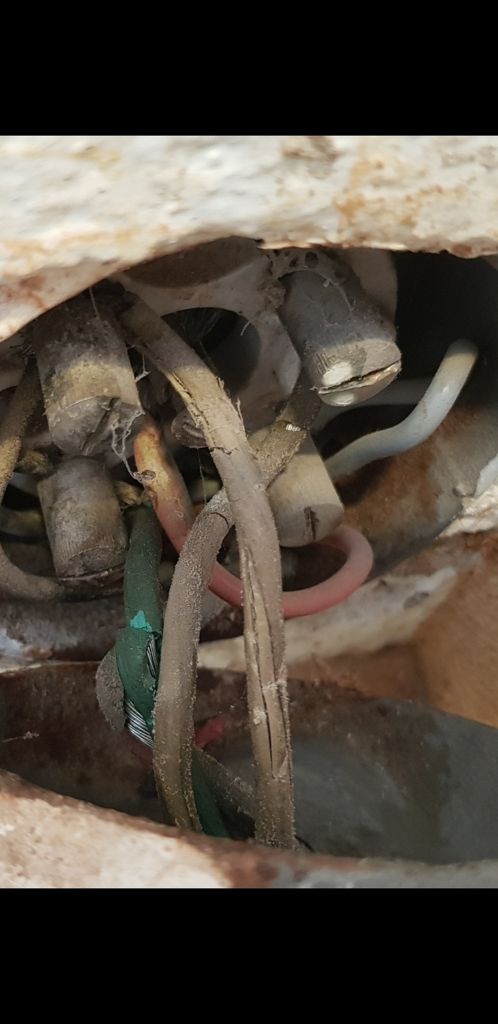

"Jag köpte en ny 220 spis,
den gamla var 400.
Kan man se om det finns nolla framdraget?"

Svårt att tyda på den bilden… men lättas är ju att mäta sig fram med en multimeter! Hur många trådar har du fram i spisdosan?

Du kanske kan räkna själv hur många ledare som är fastskruvade. Om det är 5 så är det ett fullkopplat perilexuttag och då finns nollan med. Sen kan man ju inte veta om nollan är ansluten i andra änden.

Vi ser 4 mantelklämmor, en borde vara skyddsjord, 3 kvar, mest troligt faser, ingen nolla.
Ledare med sprucken isolering kommer väl att tas bort?
Sedan var den dosan nog bland den skitigaste på forumet.

Jorden brukar väl kopplas till en "skruv" som sitter i mitten och i dosans botten eller på sidan av dosan och även då i botten.prototypen skrev:

Men det ser vi inte, och nu är det ju fixat, oklart hur.
