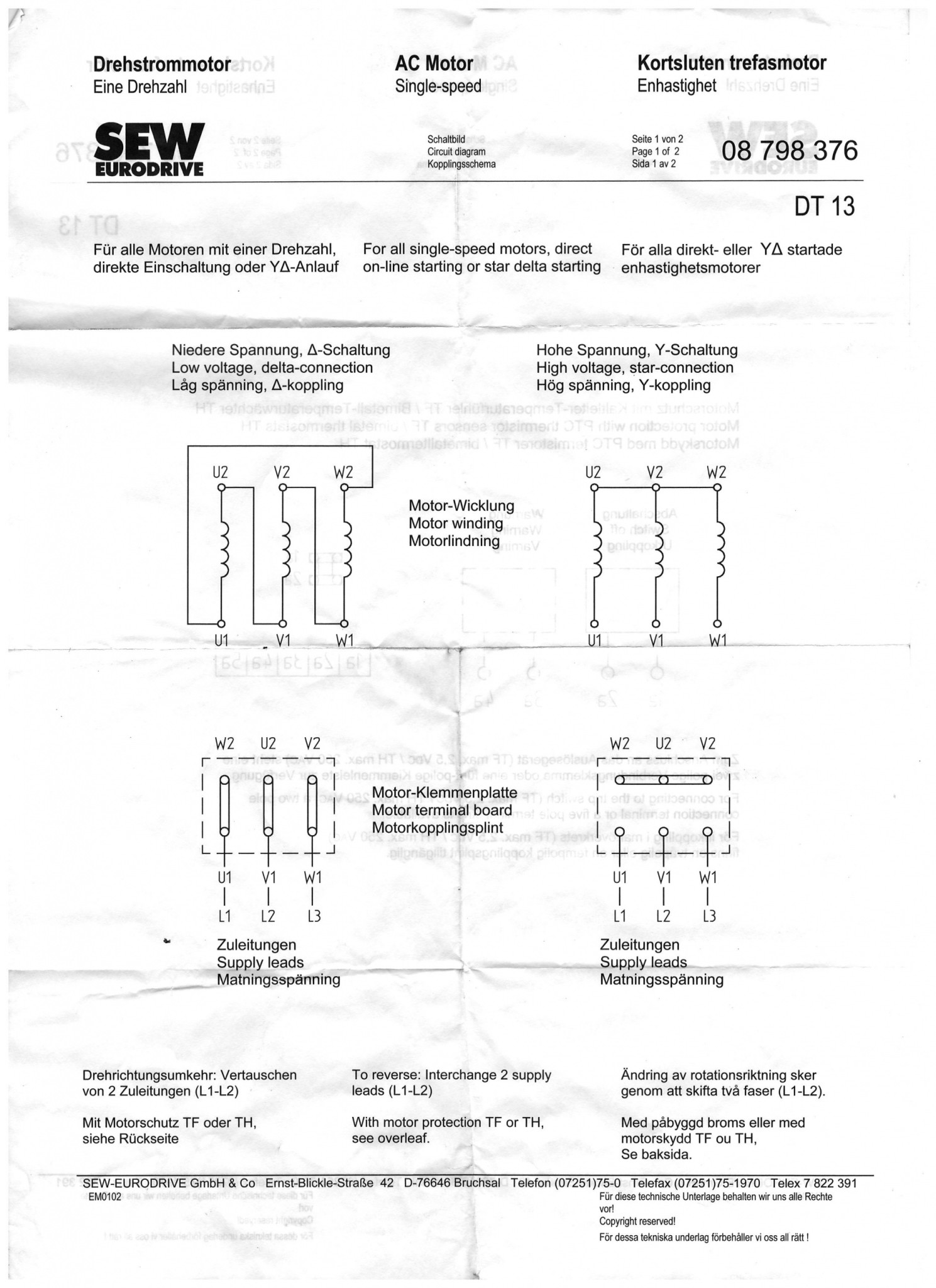

Kan någon ge lite input hur man kopplar in en kuggväxelmotor!?
På specifikationen står det 230/400 V vilket jag förstår som att jag kan välja att koppla in motorn på vanlig 230 V AC? Så här ser det ut där man väl ska koppla på ledarna:
Jag fick med ett papper med lite kopplingsinstruktioner.. men för mig är detta inte helt klart:
I båda kopplingsfallen verkar jag behöva tre ledare.. hur gör man isf för att koppla den på 230 V AC?

Det är en ren trefasmotor. Den vill ha tre faser. Du kan alltså inte koppla in den på enfas 230V.

Kort sagt antingen 230V trefas, eller 400V trefas.
I sverige hittar du knappast något 230V trefas någonstans, det är inte helt omöjligt, kanske i någon industri någonstans, men ytterst ovanligt. I Norge t.ex. är det däremot vanligt med 230V trefas, och det var också inte helt ovanligt i Sverige för 50 år sedan.

Den specifikationen betyder att motorn kan antingen kopplas in på trefas med 400V huvudspänning, eller trefas med 230V huvudspänning.OlaR skrev:

Ja precis, det är Y-kopplingen till höger i bilden som du ska använda.
Man sätter två byglar mellan W2, V2 och U2 och kopplar sen in på 1-plintarna.
Kolla så motorn går åt rätt håll sen, annars byter du plats på två av de inkommande faserna (vilka två som helst).

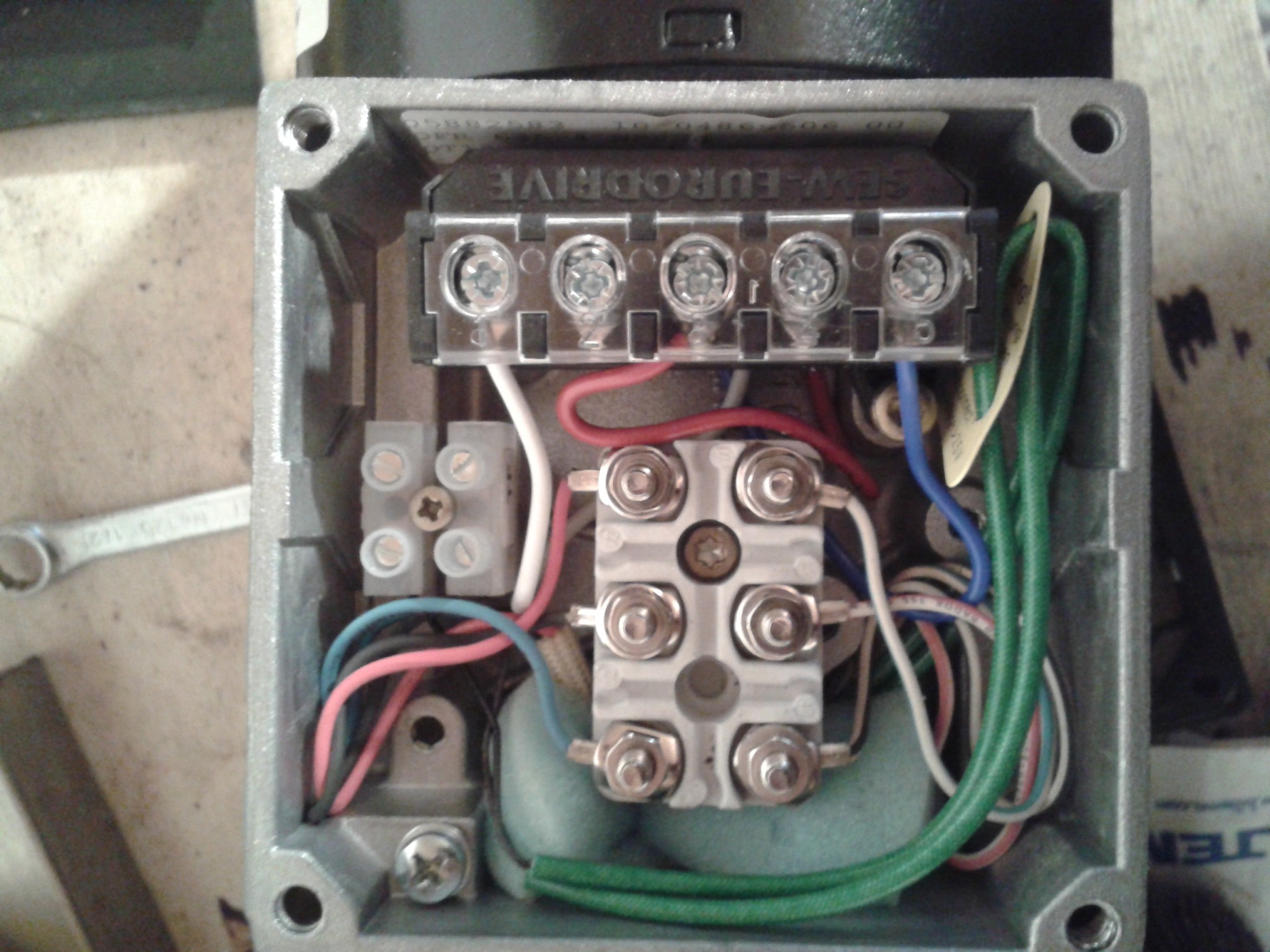

Verkar sitta broms på din motor. Kopplas in på likriktaren enligt kopplingsschemat som brukar finnas på själva likriktaren. Kör du med riktare så måste du extern matning till bromsen annars brukar det funka att koppla från motorplinten.
Trådarna i gröna skyddslangar som går till sockerbiten är temperaturvakt i lindningarna, behövs inte för driften och är lite överkurs. Men den andra kopplingen för bromslyft måste kopplas in enligt JLov:s länk och i detta fallet kanske bäst med att ta ut spänning mellan en fas och konstgjorda nollpunkten.Mikael_L skrev:
