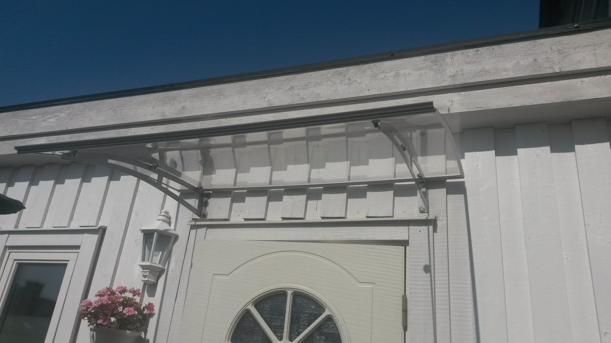

Hur gör vi bäst här?
Ska vara runt utbyggnaden, dvs 4×4 m.
Vi vill ta bort vägglampan och ersätta med infällda spots.
Hur många?
Mellanrum?
Varmvita?
Hur gör vi med ledningen, ska den skarvas och dras vidare uppåt?
Hur många?
Mellanrum?
Varmvita?

Hur många beror på hur starkt det lyser och vad du vill uppnå med belysning. T.ex ska det vara punktbelysning eller ska hela fasaden lysas upp? Ni bör ta hänsyn till spridningsvinkel och effekt på spottarna ni köper.
Många sätter en mellan varje tankstol, dvs ca 1.20m mellan varje.
Varmvita ger ett mjukare intryck medan kallvita ger ett ganska skarpt intryck, smaksak men med tanke på att ni har en ljus fasad så röstar jag på varmvit.
Spottar precis ovanför glastaket kan bli problem då det kan fungera som en spegel istället för att det lyser ner igenom taket.

Regel #1: Montera endast spottar över fri väggyta. Inte över fönster och dörrar!
