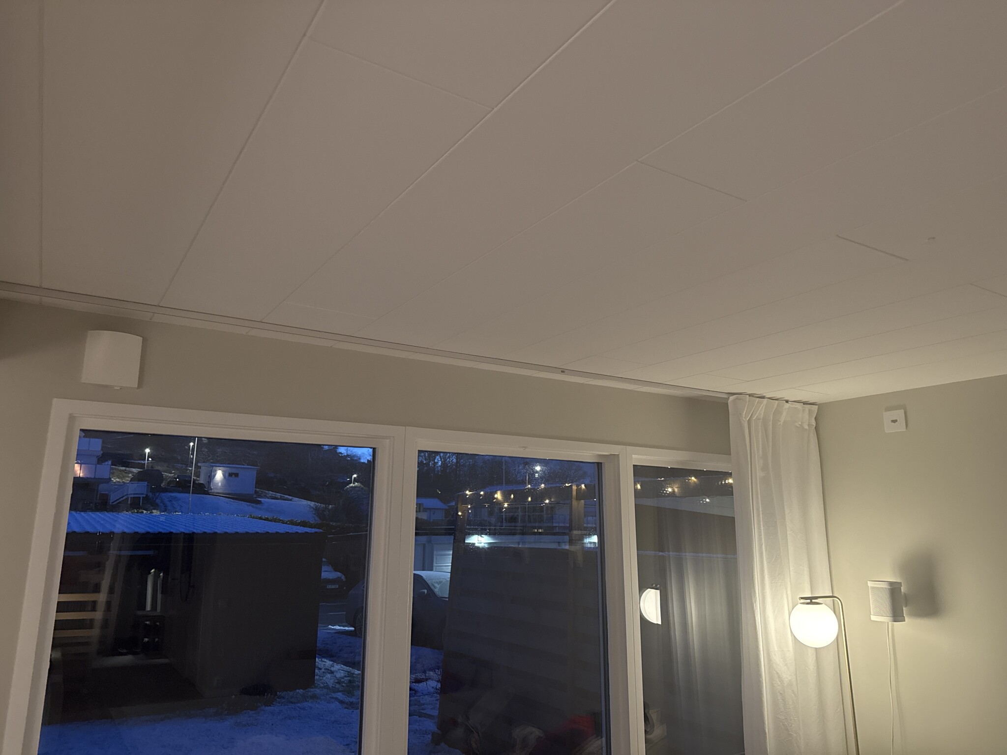

Hej! Jag tänkte sätta LED-strips bakom mina gardinskenor. På väggen har jag DCL-uttag som jag i dagsläget inte använder, jag hade därför velat koppla in dem där. I dessa har jag redan Plejd vilket gör att jag kan styra dem på samma sätt som resten av belysningen hemma och jag tänker att man då kan dimma förutsatt att jag har en dimbar ljusslinga?
Skulle vilja ha er hjälp för att ta reda på vad jag behöver för att göra detta möjligt. Gärna tips med länk till produkter om möjligt. Tack!

Jag hade tagit bort uttaget och satt ett doslock med näsa och sen dragit en kabel till en driver gömd bakom gardinen.
Plejd har ju både LED-list och driver för detta om du vill köra med deras grejer.
https://www.plejd.com/sv-se/produkter/led-75
https://www.plejd.com/sv-se/produkter/lst-01
Dock så bör man lägga listen i en profil med diffusor (lock) för bästa ljusbild.
https://www.hidealite.com/sv-se/produkter/ljus-i-meter/profiler
