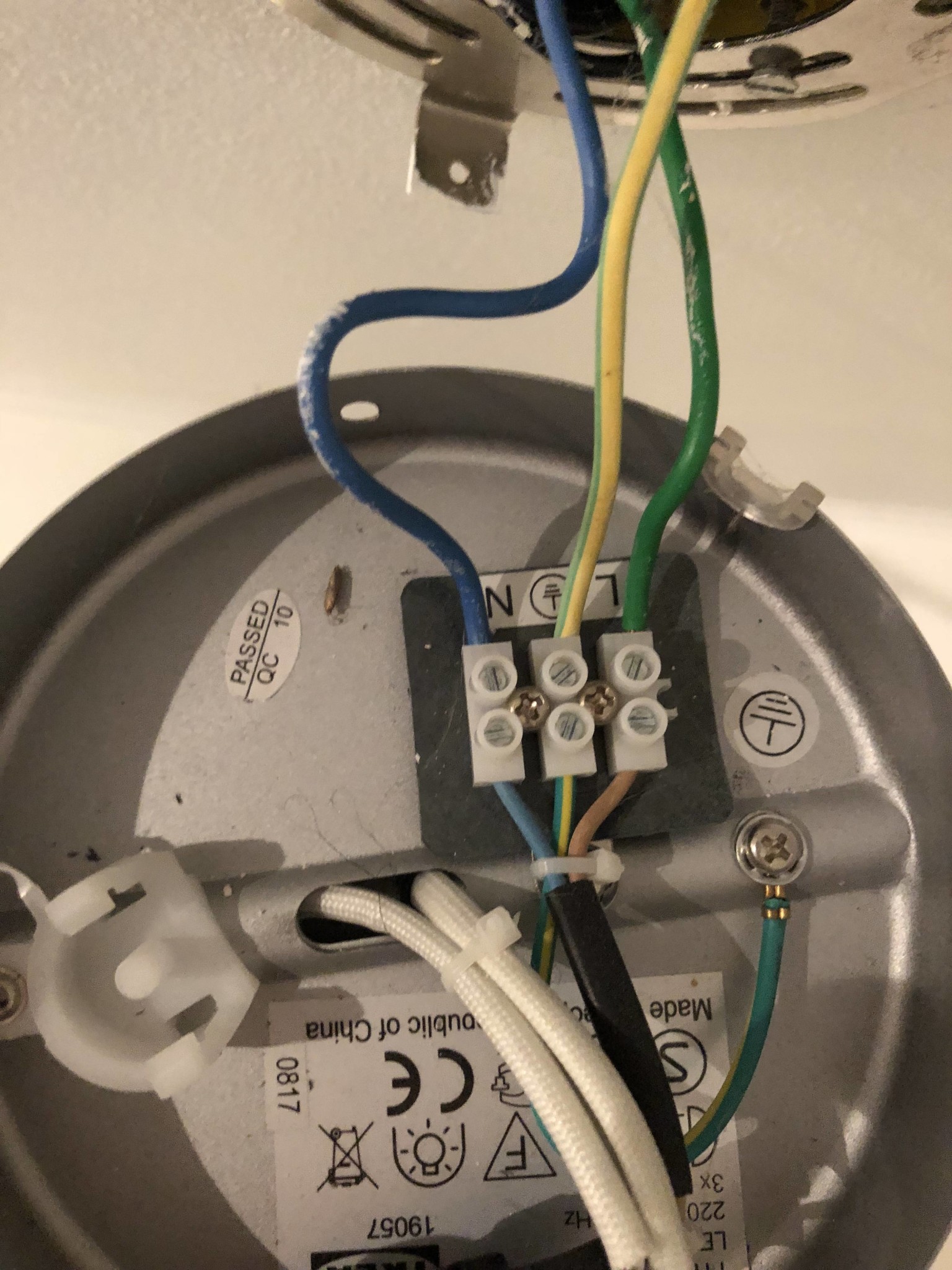

Koppla in lampa etc

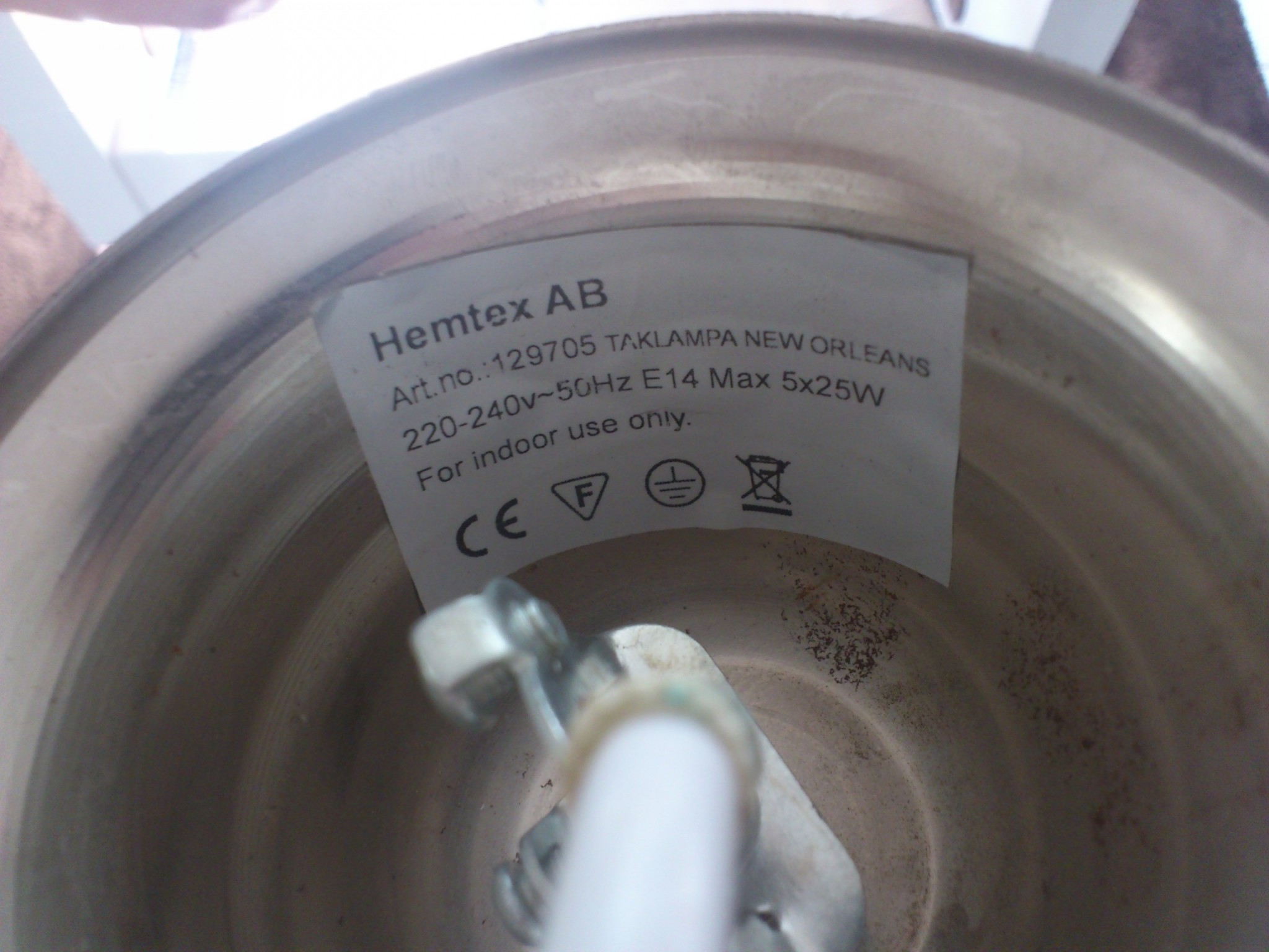

Skulle det underlätta om man monterade ett lamputtag i taket i stället för att ha en fast installation av lampan eller är det ändå ajabaja om den inte är dubbelisolerad? Så vitt jag vet är elen omdragen till jordat i alla vägguttag och ljusarrangemang (typ spottar i taket o.s.v) som finns i vardagsrum och kök men uppenbarligen inte detta uttag. Är det vanligt att man gör så? Undrar av ren nyfikenhet
Jag måste rätta mitt första inlägg, läste & skrev lite slarvigt där.
Man får inte dra in jord i ett utrymme där ojordade uttag finns, en s.k. isolerad miljö.
Man får inte blanda ojordade och jordade uttag i samma utrymme.
Har du jordade uttag detta utymme i övrigt måste lampan anslutas till jord också (om den inte är dubbelisolerad, vilket verkar stämma med märkningen).

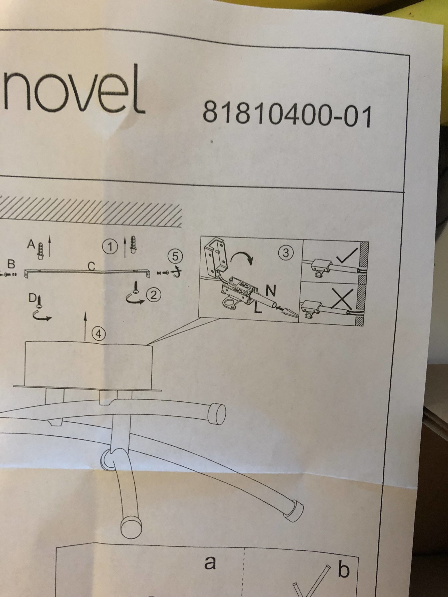

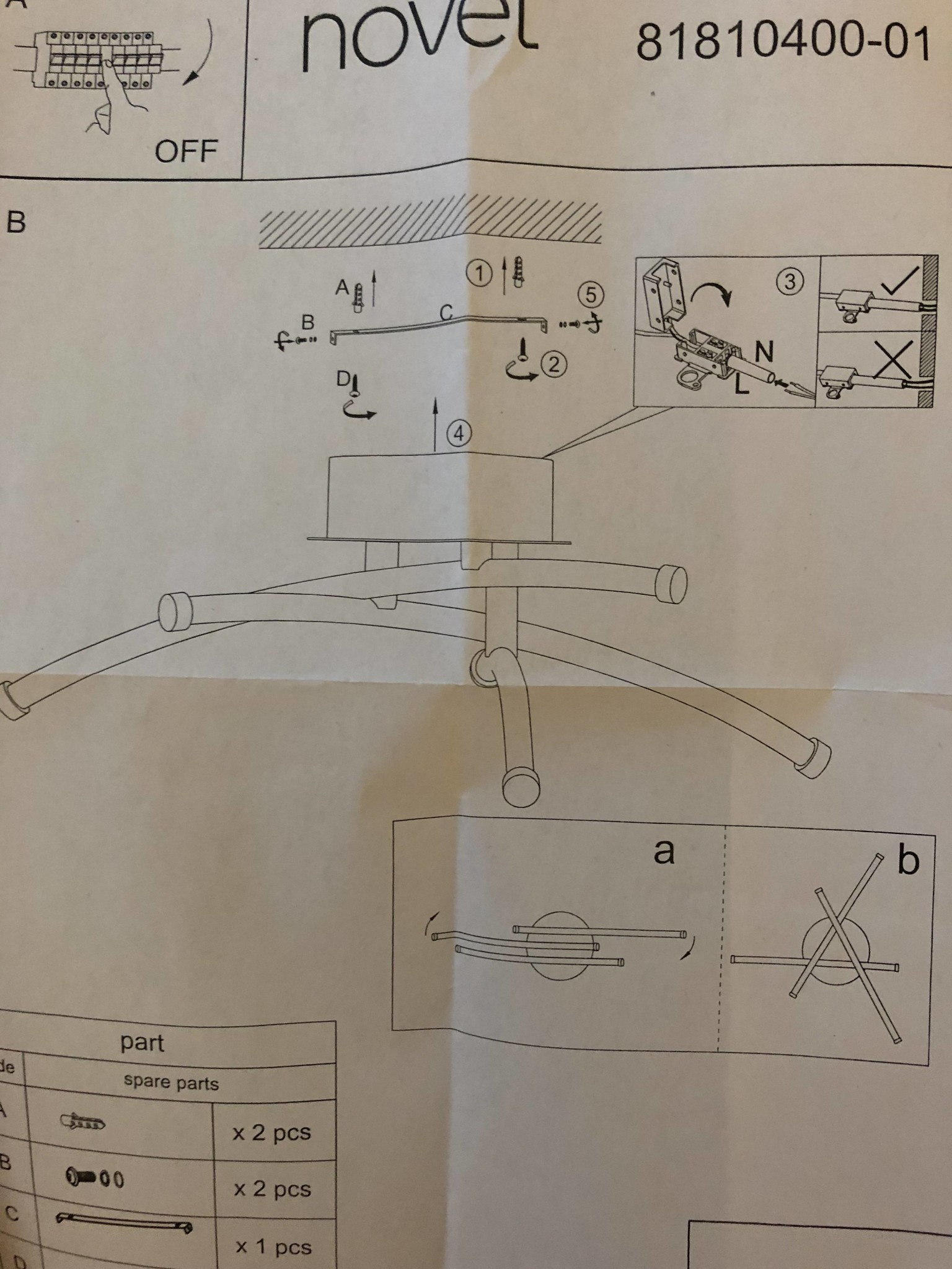

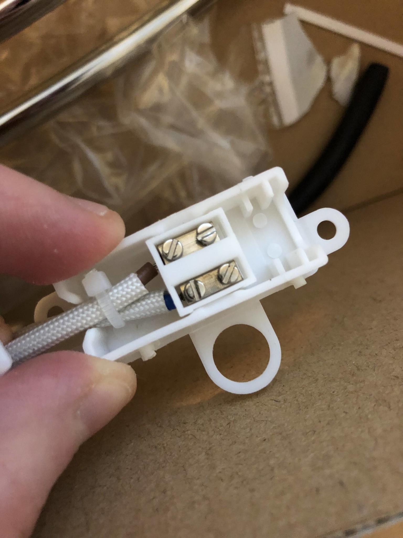

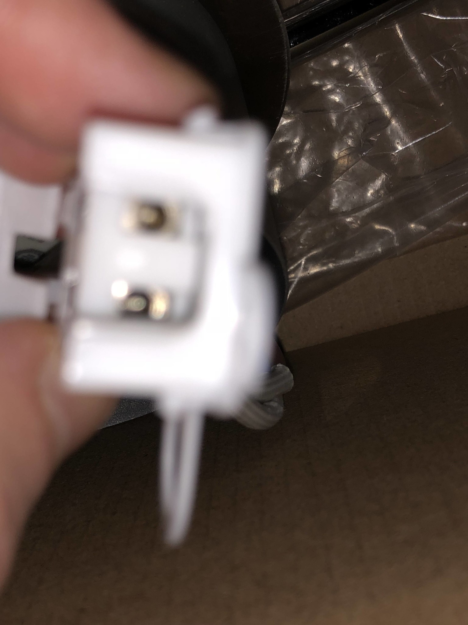

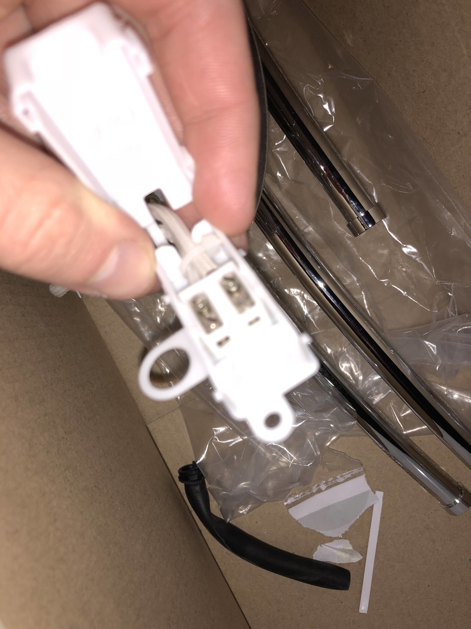

Behöver också hjälp köpt ny lampa ngn som kan beskriva hur man gör 3 sladdar från talet den nya lampan har så man kan koppla in två någon som kan hjälpa en med detta?
Den gul/gröna behövs inte användas då nya lampan troligen är isolerad ”av plast”
Klipp av kabeln så inget koppar sticker ut isolera med något t.ex. koppling ”sockerbit” eller bara tejpa ändan.
Blå på N och Grön på L skall användas. Finns det ingen märkning kvittar det hur trådarna vänds.

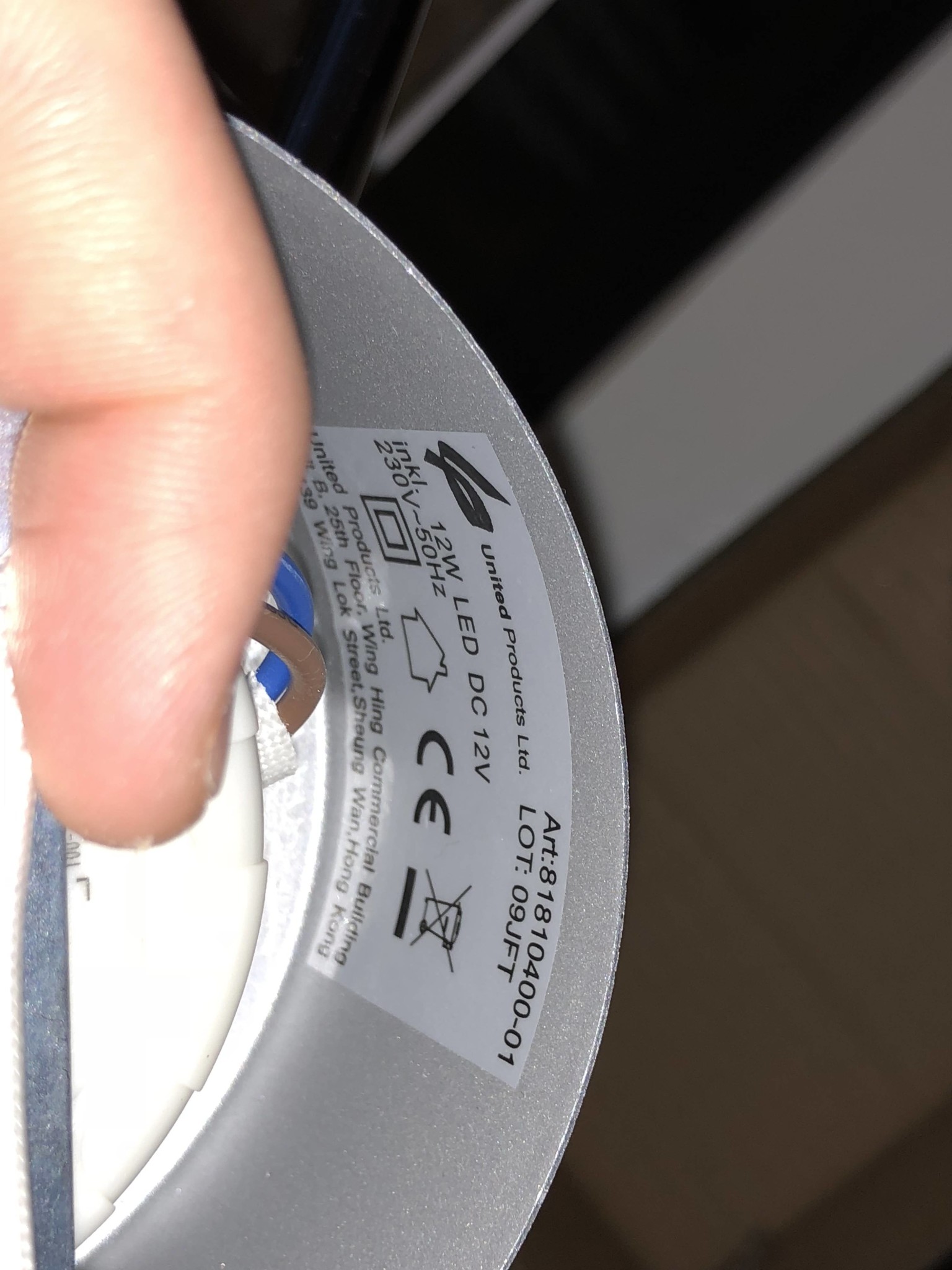

Okej okej här är ngn mer bildL Leif i Skåne skrev:
Dom två fyrkanterna i varandra betyder att utrustning är dubbelisilerad och behöver inte skyddsjord den Gul/Gröna.
Det kvittar hur du sätter dit den blå och gröna!
