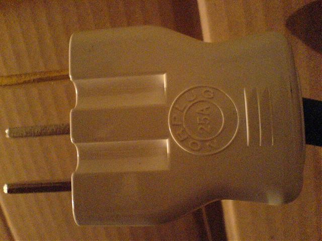

Finns det något vägguttag som passar till kontaken eller är det endast fast installation som gäller? vad kallas kontakten?
Det finns uttag, leta på tex selga.

Har inte kopplat in den ännu, bor inte i lägenheten än så det är inte så akut. men som det ser ut lär jag köpa en honkontakt och sätta på väggen. slipper man klippa kabeln och garantin. Eller kan det va så att man måste ha den som fast installation?
