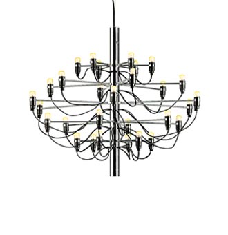

Behöver hjälp om hur jag skall koppla in min nya taklampa. Som ni ser på bilden finns det fyra ”sladdar” från lampan och bara tre på sladden jag tänkte koppla in.
Går det att koppla in den ändsladden jag har och strunta i en inkoppling i lampan eller hur gör man?

Bildgooglar på din lampas namn och får en massa bilder på armaturer med en drös med lampor - är den en sådan du har?
Gissar på att den då är sektionera och gjord för att kunna tändas en sektion eller alla sektioner med lamporna, sk krontändning.
På skruvplinten finns då neutralledare och två ingångar för tändning av lamporna samt jordanslutning
Det syns lite dåligt på din bild, vilka färger har de lösa ledarna i kabeln du håller i handen?
Hur ser väggströmbrytaren ut som du ska använda för att tända lampan, har den en eller två vippor?
OK, då skulle det ev. funka med att du ansluter blå ledare från din kabel till blå på skruvplint och flyttar de övriga två trådar till samma skruvplint och där ansluter den svarta ledaren från din kabel. Gul/grön går till gul/grön på höger sida.

Tänk på vilka lampor du sätter i. Det är 30 lampor och sätter du i 15 W lampor blir totaleffekten 450 W. Det är mer än de flesta standarddimmers klarar.
Inkopplingen är som etompau beskriver. Gulgrön mot Gulgrön, blå mot blå och brun+svart från lampan till brun (eller är det svart?) på kontakten. Se till att du får bra kontakt i anslutningarna.

Är det en flos ljuskrona du har? Verkar nästan så
Jag har kopplat in en sådan. Den har krontändning, ca hälften av lamporna ligger på brun, andra hälften på svart tåt.
Har du inte krontändning så lägger du ihop brun och svart. Sätt ihop de i samma hål i sockerbiten och så tar du din bruna på anslutningsladden dit. Kolla så du får bra kontakt trots två sladdar, dvs dra och ryck och kolla att de sitter ordentligt efter du skruvat dit dem.
Sen lägger du blå mot blå och gulgrön mot gulgrön så är du hemma.
Den leverererades med 5W lampor om jag minns rätt, så tommib kan vara lugn.
Vi bytte iofs till 30 st 1,2 W LED

Det stämmer att det är den lampan!
Då ska jag koppla som du skriver, men lampan levererades med 30x15W. Det klarar inte en vanlig dimmer?
Funkar det med vanlig dimmer om jag byter lamporna till 30x1,2W LED?
Tack för svar!!
