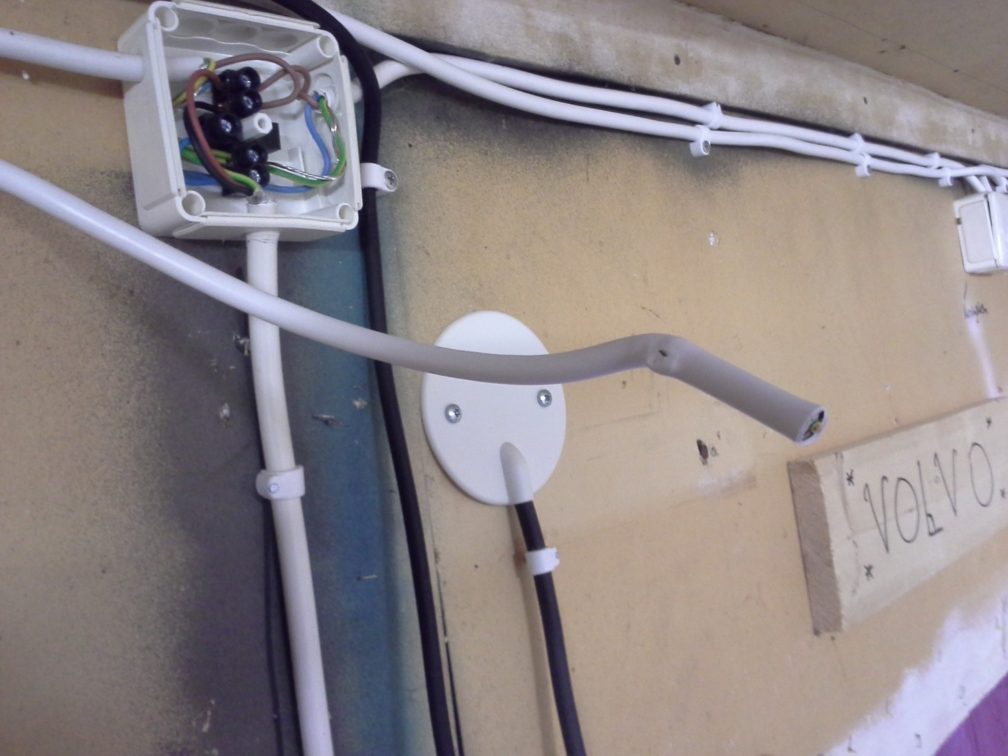

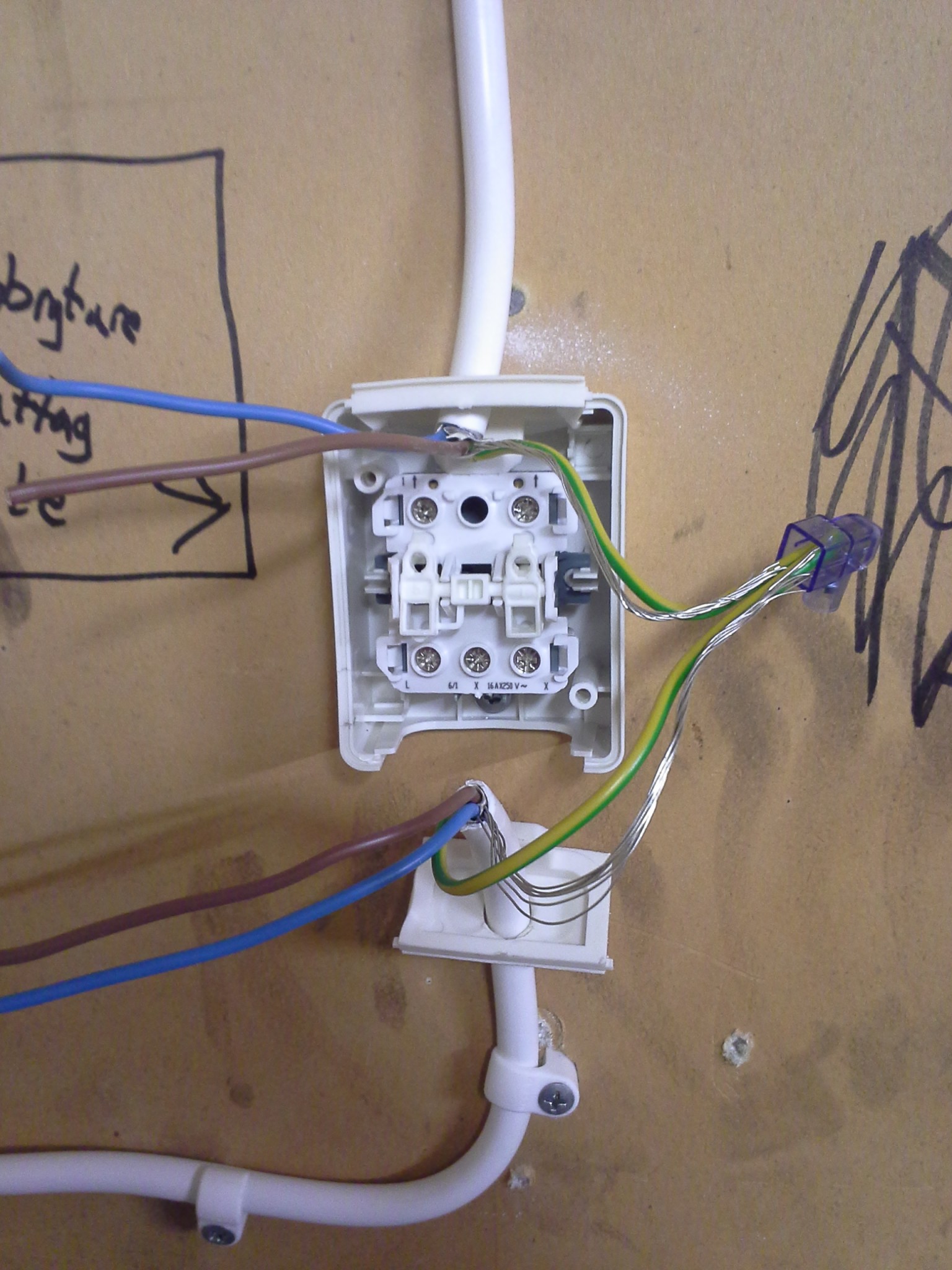

Nu behöver jag eran expertis angående detta,Har nu dragit fram alla kablar till respektive uttag,eluttaget ute är inkopplat och klart. Tog stopp när jag kom till strömbrytaren,Har jag fel strömbrytare?Finns ingen jordanslutning. Eller har jag tänkt rätt,dock trångt med en sockerbit i strömbrytaren^^ (Bild nr 1)?

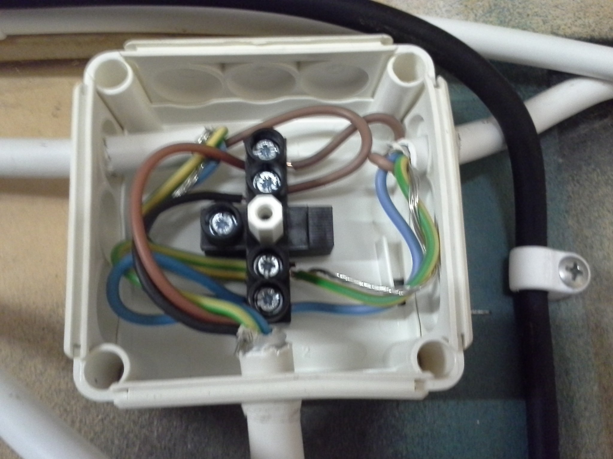

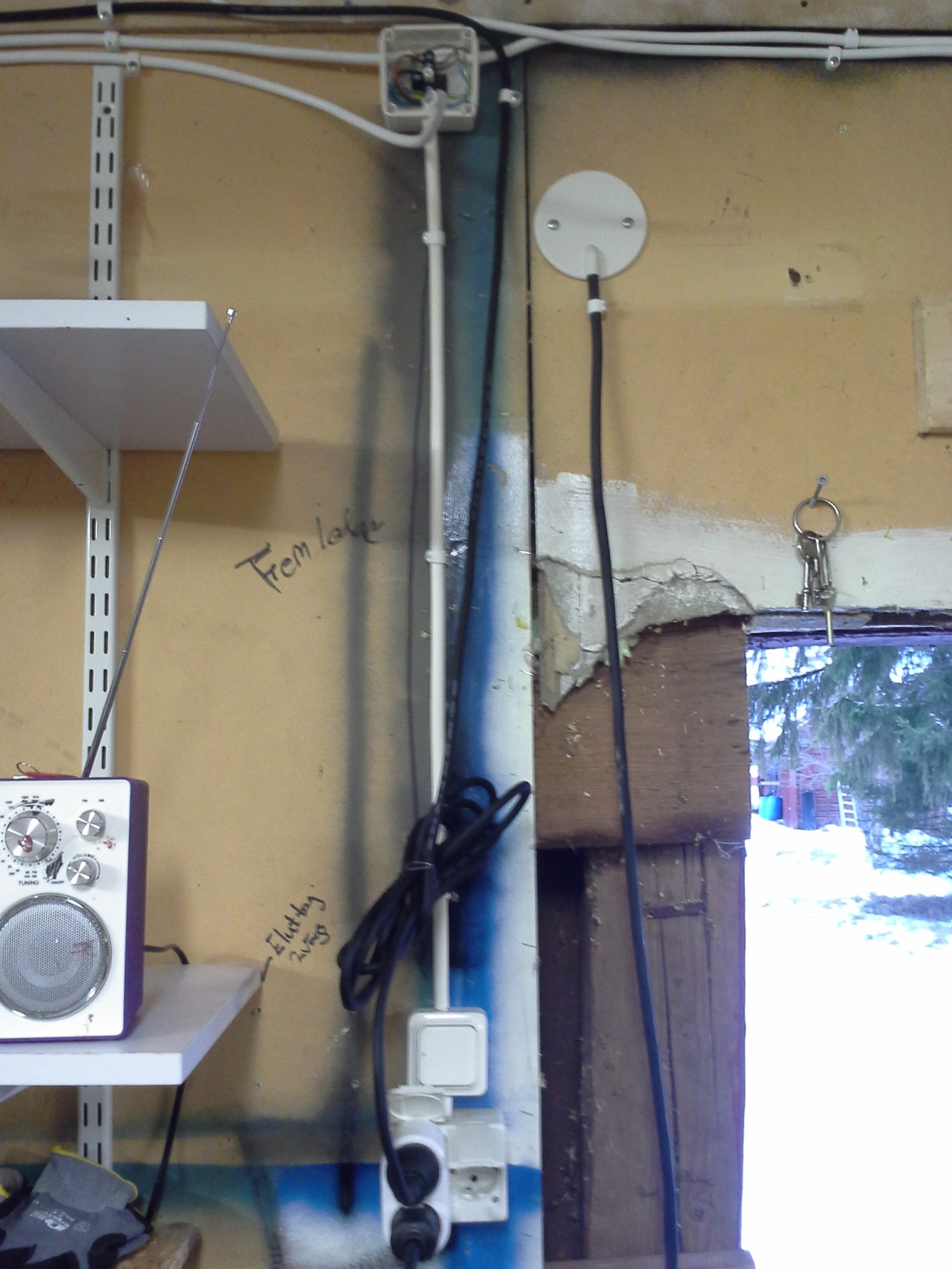

Sen undrar jag vart respektive kabel från strömbrytare ska in på i matningsdosan,Då det fanns en svart ledare ansluten som gjorde mig förvirrad? (Bild nr 2) Från matningen går det en femledare ner till dubbelt uttag + strömbrytaren. (Bild nr 3)
Ber snällt om eran hjälp nu att reda ut detta!
SISTA BILDEN!! Detta är kabeln som går från strömbrytaren och ska kopplas in i matningen

Jag måste bara skratta, måste bara citera ur ett inlägg tidigare i tråden.
<<< Tänkte bara jag skulle dra allt sen kommer en elektriker och kopplar in elen därför jag behöver veta.>>>
Vi har inte en aning vad som är inkommande i den dosan.
Vad tycker du behöver skyddsjordas i en strömbrytare med hölje helt i isolerad plast?
Varför är det ingen isolerslang på alla biledare?
Men till frågan:
Nedanför dosan har du både strömbrytare och uttag, så du har fas noll skyddsjord nedåt och tändtråd uppåt. Vilka som är vilka går inte säga, men numera så är brun ofta fas. Svart kanske är tändtråd till någon lampa.

Om jag vore din elektriker skulle jag vägra befatta mig med detta, Klamringen är under all KRITIK.
Men nu verkar det som du klarar det själv.
Det där är ingen kabeldragning, det är sladd.

Ja jag vet men det kliar lite för mycket i fingrarna. Den dosan som är på bild är inte inkommande,utan det är en kopplingsdosa för vidarekoppling till eluttaget och strömbrytaren nedanför,Inkommande matning sitter lite längre till höger ovanför dörren. Jag vet inte VARFÖR jag ska använda skyddsjorden, Eluttaget blir väl också skyddsjordat?Om man använder biledaren.prototypen skrev:Jag måste bara skratta, måste bara citera ur ett inlägg tidigare i tråden.

Ja jag vet men den svarta kabeln är inte inkopplad i kopplingsdosa och därmed utesluten från detta nu..Var inte negativiten jag var ute efter.prototypen skrev:
Känner du ingen som är lite mer kunnig på lite elkoppling? Jag brukar inte klaga på frågorna här utan istället hjälpa till, men i detta fallet verkar du på gränsen till för okunnig för att på ett bra sätt göra detta.
Jag avstår därför från att ge direkt hjälp, det som ska göras är så grundläggande att det får inte tvekas kring. Och oberoende vem som installerat tidigare kan jag bara hålla med prototypen att det är ett oerhört taffligt jobb.

Byter man strömbrytare så behöver man inte planera kabeldragning och sånt.
Men din svarta tråd, är inte den kopplad till en brun som försvinner åt vänster?
Strömbrytaren under dosan, vad har den för funktion? Är det till belysning eller bryter den uttaget?
