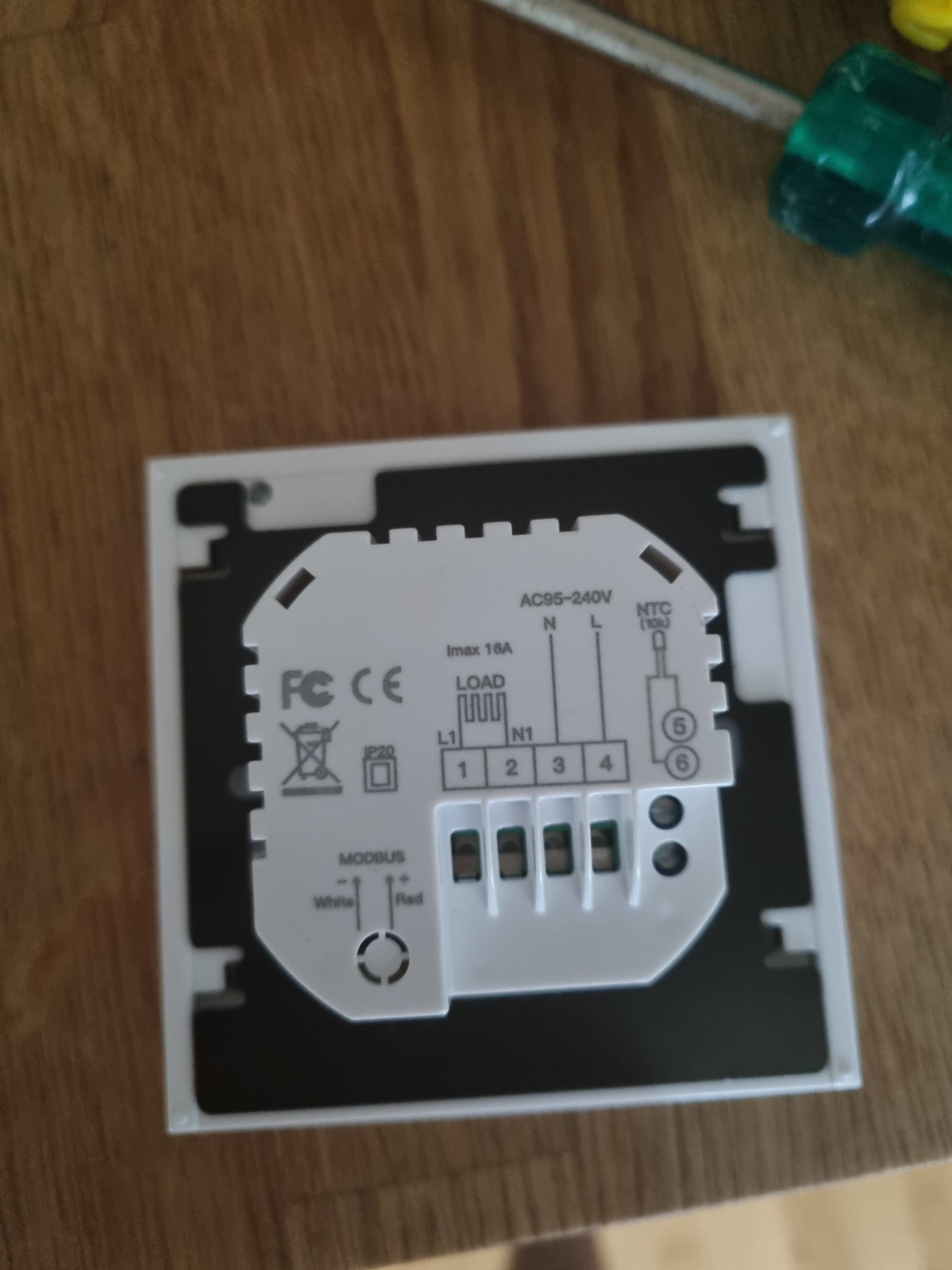

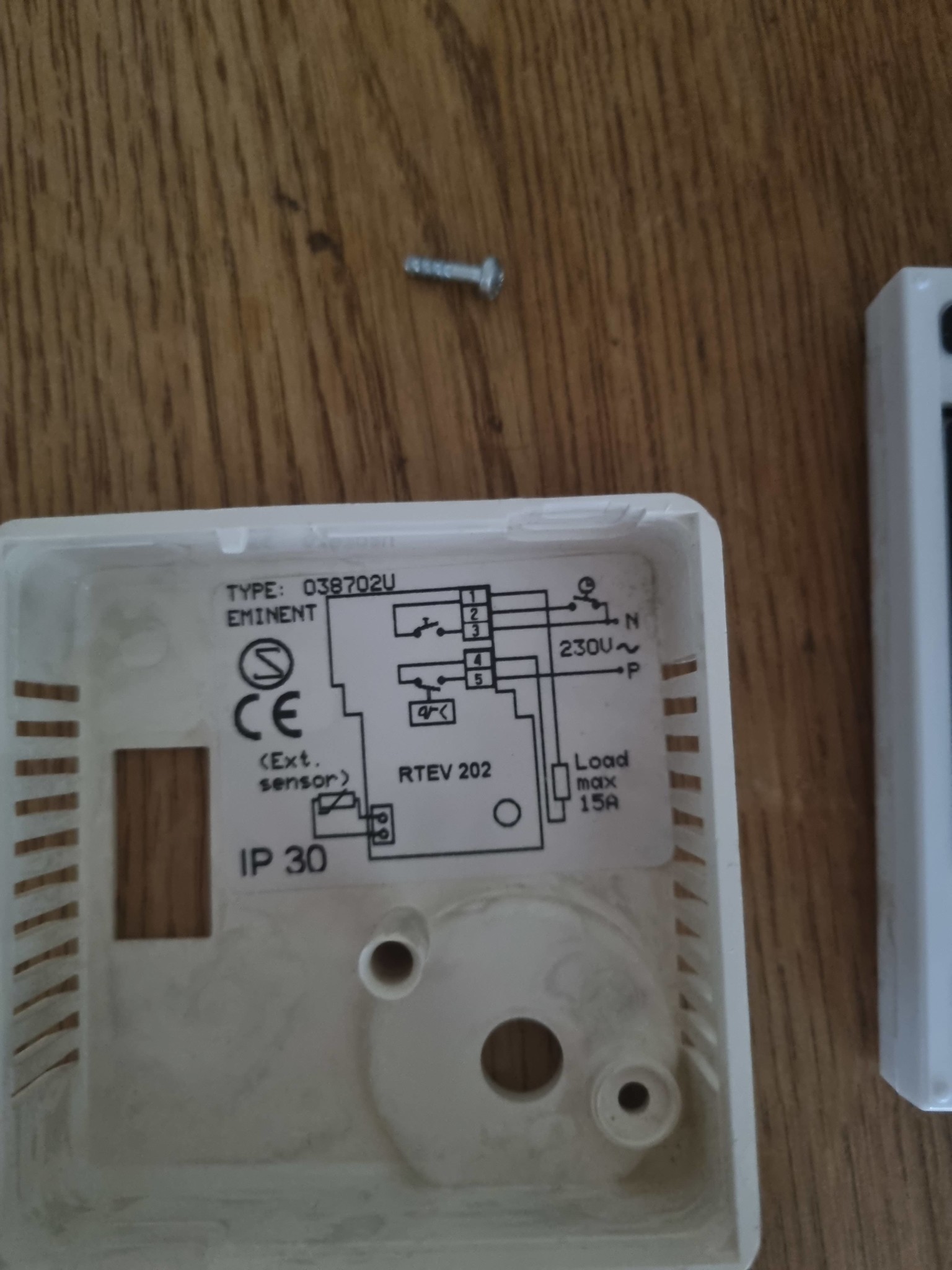

J jw89 #1 Medlem · 70 inlägg 12 sep 2021 15:10 jw89 Medlem 70 inlägg 12 sep 2021 15:10 #1 Hej! Ska byta min termostat till golvvärme och undrar lite hur jag ska koppla koppla den? Inloggade ser högupplösta bilder Logga in Skapa konto Gratis och tar endast 30 sekunder Inloggade ser högupplösta bilder Logga in Skapa konto Gratis och tar endast 30 sekunder Gamla termostaten Och den nya kommer här Inloggade ser högupplösta bilder Logga in Skapa konto Gratis och tar endast 30 sekunder #koppla #koppla-in #termostat

GK100 #2 Medlem · Jönköping · 14 870 inlägg 12 sep 2021 15:36 GK100 Medlem Jönköping 14 870 inlägg 12 sep 2021 15:36 #2 Du bör kunna översätta "gammal -> ny" som: 1 -> 2 4 -> 1 5 -> 4 3 -> 3
A Allmänobildad #3 Medlem · 2 597 inlägg 12 sep 2021 15:37 Allmänobildad Medlem 2 597 inlägg 12 sep 2021 15:37 #3 I din gamla termostat betecknas fasen med P och i den nya med L, i övrigt är det bara följa inkopplingsanvisningen
