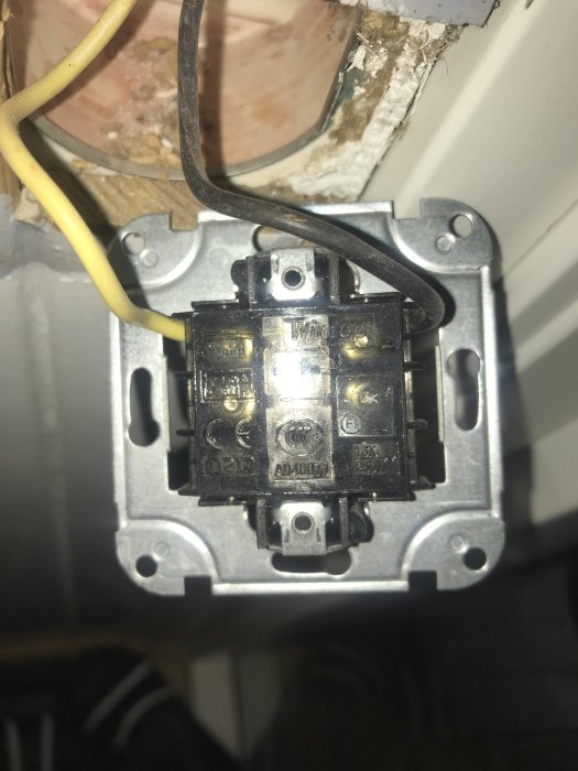

Jag har en strömbrytare till en ytterbelysning. Ska koppla in trådlös brytare bakom kontakten (se länk)
https://www.netonnet.se/art/smarta-hem/z-wave/nexa-an-179/242950.13999/
Bifogar en bild hur min elkontakt ser ut idag. Hur kopplar jag in den? Skriv gärna tydligt så man förstår

Du kan inte koppla in den mottagaren med mindre än att det dras fram en nolla till dosan (det ser inte ut att finnas).
Det är olagligt för dig att koppla detta själv och det är också olämpligt om du hade tänkt att göra det utan att förstå vad du gör.
Läs på och kom med din egen idé om hur det ska kopplas så får du mer hjälp.

Ser ut som den behöver nolla också, och det har du intePROTTE

Om du inte får plats med den där själva lampan sitter? Där bör du nu ha nolla. Då kommer dock brytaren fundera som huvudbrytare och måste vara tillslagen för att lampan ska kunna tändas trådlöst. (Om man inte förbikopplar)
Men som andra sagt, är du inte säker så hyr in någon som är det. Framförallt om man ska koppla in något utomhus.

Lite så jag tänker. Dels att jag inte är helt säker och dels så att det blir rätt. Man ska ha respekt för el om man inte är helt säker på det men gör.Tomtom79 skrev:
