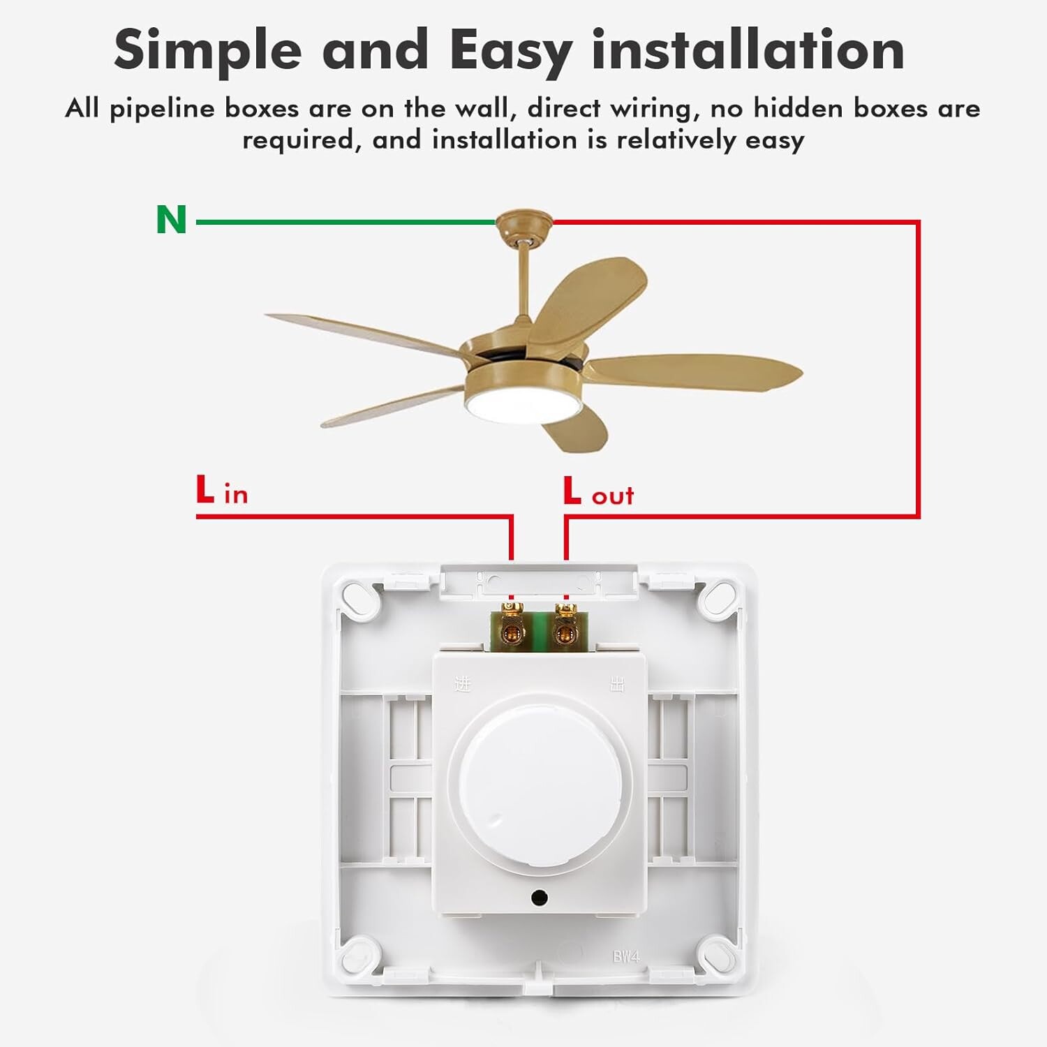

Jag har en fläkt som är kopplad med en vanlig jordad elkabel som nedan.
https://www.amazon.se/dp/B09QPFBX6N?ref=ppx_yo2ov_dt_b_fed_asin_title&th=1
Jag vill kunna ställa in hastigheten på den med en dimmer som denna.
https://www.amazon.se/dp/B0DDV1JGWK...8U8PN0H7&psc=1&ref_=list_c_wl_lv_ov_lig_dp_it
Hur kopplar jag den dimmern så att den är kopplad till fläkten?

Som sagt bilden på inkoppling är trivial. Bryt upp en av trådarna i den kabel som går till fläkten, koppla in regulatorn i serie.
Men sedan gäller hur man utför detta mekaniskt. Kopplingarna måste göras i en kopplingsdosa. Själva regulatorn måste monteras i en dosa. Alla lösa kablar som ev. går in i dessa dosor måste dragavlastas (om man drar i kabeln så får det inte vara inkopplingen som håller fast kabeln).
Och säkert några ytterligare punkter jag inte kommer på här.
