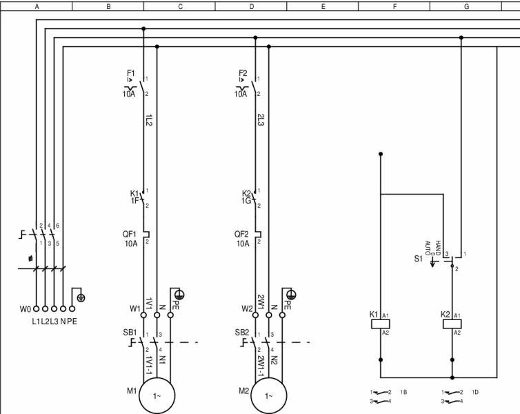

Mikael_L
Såhär ser ett lika komplett och ordentligt utförande ut, men i enfas:
Elektriskt kopplingsschema för enfas installation med beteckningar och ledningsdragningar.
Mikael_L
Fördelen med dessa två av mig visade förslag är att de är "idiotsäkra".
Det kan t.ex. inte bli en råkortis bara för att någon senare kopplar om lite och sen råkar förväxla de olika ledarna så att olika faser blir ihopkopplade eller kortis fas-nolla.

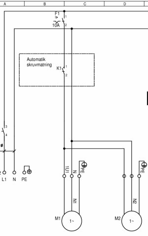

Mikael_L
Jag antar att den nuvarande kopplingen ser ut ungefär såhär, fast med lite stickproppar inblandade, så man inte säkert vet vad som är fas och nolla.
Elektrisk kopplingsschema med automatsäkring, stickproppar och markerade ledare för L1, N och PE.
Mikael_L
Det här är det enklaste sättet att lösa det.
Men då måste du ta bort allt med stickproppar och sånt skit, det får inte finnas den minsta risk att blanda ihop fas och nolla, som det blir om det är stickpropp, den går ju att vända på.
Det är alltså helt 100% fast inkoppling av allt som gäller.
Vidare måste man vara helt 100% säker på vad som är fas och nolla som kommer ut ifrån maskinen som styr skruvarna, så mätinstrument och kunskap om att mäta är också nödvändigt.
Det man kan se av elen i den bifogade bilden visar att den som grejar med elen där inte är så noga, kanske inte så kunnig. För att börja mixtra med olika startvillkor till en 230V motor måste man vilja och kunna ha lite struktur.
Elektriskt schema för fast inkoppling av automatisk skruvmatning utan stickproppar, som visar fas, nolla och jord.

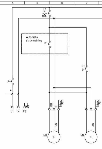

tommib
Skulle man kunna ha matarström från brännarskruven till en kontaktor så man kan ta ström bredvid brännaren, för det verkar inte funka från brännarskruven.
Mikaels lösning i inlägg 34 funkar inte, båda motorerna går ju alltid tillsammans.
Lösningen i 35 fungerar alldeles utmärkt.
Men likväl måste du dit och trycka på knappen, bara halvautomatiskt.
Ooops, ja så blir det ju. Tanken är snabbare än eftertanken ... :oops:

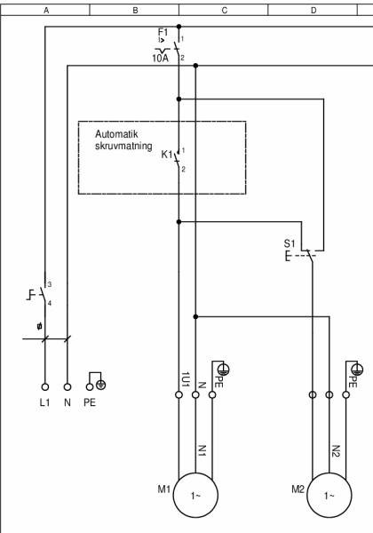

Mikael_L
Så här blir det absolut simplaste sättet att koppla in det.
Man behöver en återfjädrande enpolig växlande brytare.
T.ex. en trappströmbrytare med impulsfjäder.
Elektriskt kopplingsschema för automatisk skruvmatning med enpolig växlande brytare och motorer.
Mikael_L
Man kan sen byta S1 mot ett lämpligt relä, som styrs utav valfri tryckknapp eller nivåvakt i behållaren etc.
En vanlig enkeltrappströmställare kanske inte håller så länge som motorstartare, jag tror man ska undvika motorer på över ett par hundra watt, det blir nog annars ordentlig gnistbildning över kontakterna när motorn slås av.
Utan hitta ett kraftrelä som är specad till motorns ström/effekt vid AC-23.
E etompau skrev:
L2 och L3 utgår. Enfasmotorn kopplas mellan L1 och N.
Alla faser fungerar lika bra då potentialskillnaden är densamma till Neutral, dvs. 230V. L1 behöver inte nödvändigtvis användas, går alltså lika bra med L2 eller L3 oxå.
Han kan använda CEE-don om han vill ha möjligheten att använda kontakter. Blir dock inte lika snyggt och aningen dyrare. Men möjligheten finns :)
