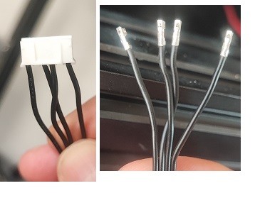

Hur koppla omärkta trådar mot anslutning i elmotor?
Hej
Jag köpte en 3D-skrivare i förrgår, och upptäckte att en av kablarna saknade anslutningshylsan i plast.
Det är en 4-trådig kabel som ska anslutas mot en 5-pinnig mottagarkontakt.
Finns det någon möjlighet att lista ut hur de lösa trådarna ska anslutas till respektive pin, eller kommer motorn brännas om någon kopplas fel?
Såhär som till vänster ser andra motorns kablage ut, och till höger den som saknar anslutningshylsan.
Den motorn har två individuella lindningar.
Ohmmät de fyra lösa kablarna så att du vet vilka två som hör ihop, gör sedan det på motorn som har kontaktdon så du vet var lindningarna skall kopplas in.
Sedan får du testa åt vilket håll lindningarna skall kopplas in så att motorn går åt rätt håll och inte hoppar över steg. Det finns ingen risk att något går sönder.
Enklast är att koppla in den och sedan använda 3dskrivarens funktioner att manuellt köra motorn.

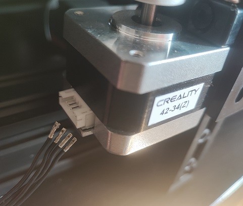

Det är alltså 4 trådar i kabeln och en 6-pins anslutning på motorn.
Som du ser på bilden ovan ska det vara en tråd i respektive ytterpinne, och två på mitten.
Ser alltså ut såhär:
Vilken skrivare har du?
Jag trodde kabeln satt i motorn, men det är alltså motoränden som är kontaktlös...
Det är inte bra att kortsluta drivlinan, men om du kopplar den till motorn på de stift som den andra kabeln har ska det inte vara några problem
- Ja jo, men vad innebär "i ordning"? Det beror på vilken sida av kabeln som är uppåt. Den löper under skrivaren och i böj på några ställen, så det finns ingen synbar rätt sida uppåt på den.Anders243 skrev:
Och uppenbarligen ska de två mittersta trådarna korskopplas, som du kan se av översta bilden i tråden.

"Friskt kopplat hälften brunnet" ?
Du kan i teorin bränna drivkortet om du kopplar fel, men troligen bör styrningen reagera att motorn inte rör på sig när den får pulser, och då bör inte mer ström matas på och ngn felkod rapporteras.
Men du har ju en del kombinationer att prova, iaf om du inte alls vet vilka stift som är aktiva...
Finns det ingen dokumentation på vilket motorstyrkort/motor det är - så kanske man kan para ihop det mha specarna ?
