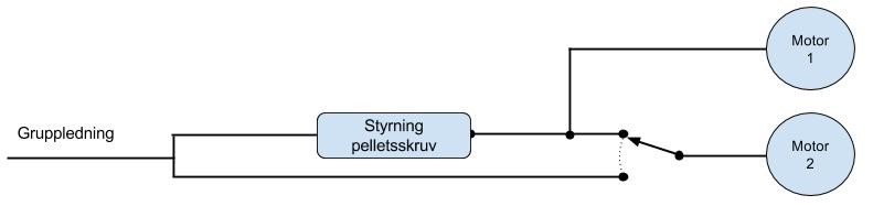

Hej. Skulle behöva hjälp att koppla in en el motor som styrs av två strömkällor. Problemet är att en går från en annan pelletsskruv motor som som tömmer mellanförrådet fortare än den som fyller på mellanförrådet så jag måste köra den manuellt ibland, finns det någon sorts strömbrytare som man kan välja auto från den ena motorn eller manuellt från "elnätet"? Som jag har nu så har jag stickproppar som jag måste byta i mellan när det sjukit för mycket i mellanförrådet.

Jag har kopplat ihop 2 pelletsskruvar, så när brännare vill ha mer pellets så startar båda skruvarna. Skruven som fyller på mellanförrådet fyller mindre mängd än den som tar pellets från mellanförrådet så då måste jag fylla manuellt ibland. Nu har jag stickproppar en som är kopplad till skruven som tar pellets från mellanförrådet och en från elnätet, istället skulle jag vilja ha en strömbrytare som jag vrider till antingen auto eller manuell på fyllning.

För att inte komplicera det hela är villkoret först och främst att båda matningarna kommer från samma grupp, och det måste bara en fast installation hela vägen till omkopplaren. Du behöver alltså utgå ifrån den grupp som matar styrningen som startar första skruven och därifrån dra en obruten och en styrd fas till omkopplaren.
Omkopplaren kan du under dessa förutsättningar välja fritt. Det finns industriomkopplare med märkningen "man" och "auto" men det behöver du inte kosta på. Då motorerna är små skulle en vanlig belysningsströmställare fungera (trapp), men miljön i pannrummet kräver troligen kapslad materiel IP4X eller IP5X.

Som bo skriver, det finns många möjliga lösningar. Detta är ju ett vanligt hand-auto.
Traditionellt sätter man väl upp en Hand/Auto-omkopplare eller en Hand/noll/Auto-omkopplare, ev med relä/kontaktorstyrning.
Men lite enklare kan ju vara att bara koppla in extra "överbygling" över befintligt styrvillkor, men det är viktigt att hålla till sig samma matning samt hålla ordentligt koll så det blir rätt faser, annars blixtrar det bra när båda villkoren drar samtidigt, men matar olika faser till samma plint på motorn.

Stoppa tidrelän på bägge skruvarna och justera tills dem lirar bra med varandra. D.v.s. så dem matar ungefär samma volym. Vill du även kunna köra manuellt så byglar du bara faserna/tändtrådarna över tidreläna via strömställare. Då har du ett autosystem och ett manuellt. När du endå är igång så kan du dunka upp var sin säkerhetsbrytare till skruvarna oxå.

Här är ett principschema i sin enklaste form. Om du inte känner dig bekväm med att göra denna installation så har du ofrånkomligen en uppförsbacke. Förutom det teoretiska måste du ju kunna välja rätt sorts materiel och ha handlaget att göra installationen på ett bra sätt. Den är ju dessutom behörighetskrävande.Monkort skrev:
Det schemat Bo har ritat upp är enklaste möjliga. Om du inte är bekväm med det och förstår vad det visar (och vad det innebär i hårdvara) så skulle jag rekommendera dig att avstå och anlita elektriker.

Det chemat Bo ritat fattar till och med jag.
jag har en brytare som jag kopplade in i går, men jag tog inte strömmen från samma som brännaren. Eller så är brytaren trasig, för skruven till brännaren gick hela tiden på 1 & 0, men på 2 gick bara skruven till mellanförrådet, som det ska.
