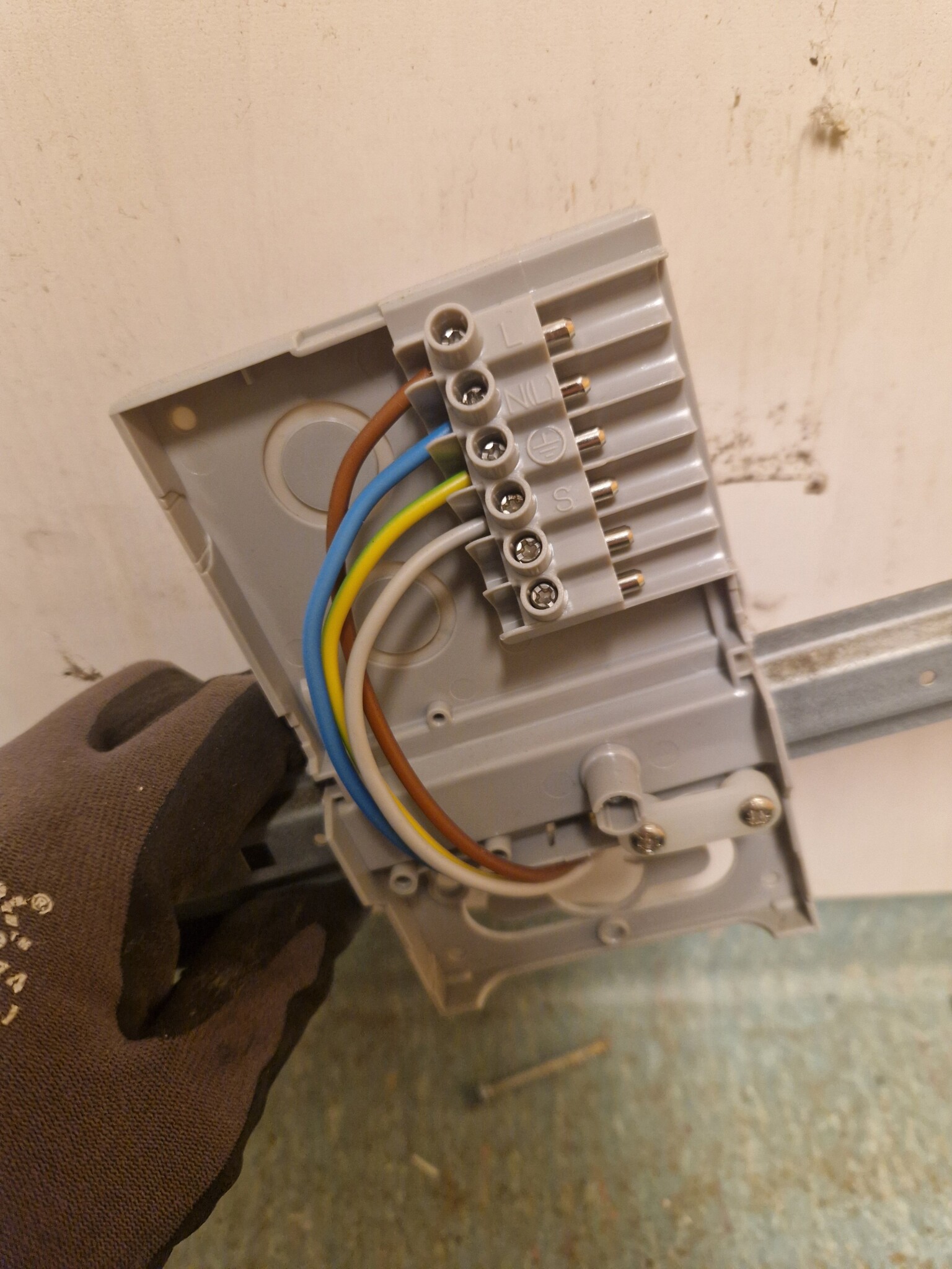

Hej skulle koppla in nytt element och blev fundersam när det var 4 kablar inkopplade. Satt tidigare ett fast installerat element. Någon som vet hur man kopplar en uttagsdosa av denna?
  • Inuti en uttagsdosa med fyra anslutna kablar: brun, blå, grön-gul och vit, som hålls på plats med skruvar. En hand i arbetshandske håller dosan.
Du måste börja med att kolla om ditt gamla element går på 230 eller 400V, och vad ditt nya går på.
Sedan behöver Du ta reda på vad resp. tråd har för funktion. Där kan man komma en bit på väg om du kan mäta spänning mellan olika trådar.
Om du med "uttagsdosa" menar ett vägguttag, så måste du först veta om det är 400V eller 230V här. Du vill inte ha 400V i ett vägguttag.

Har man gruppförteckningen så kanske man kan läsa vad som matar elementen.
Den extra tråden brukar vara nattsänkning eller fjärrstyrning av en annan radiator. För att veta behöver jämföra installationsanvisningen för den gamla och nya radiatorn, och du kan kontrollera ifall du har ett tidur eller liknande för nattsänkning.
Terminalen är märkt med ett "S" så det skulle kunna vara för en slavradiator. Du behöver då kontrollera om det är så i din anläggning, dvs om du har en annan radiator, troligen i samma rum, som är inkopplad mot den tråden.
