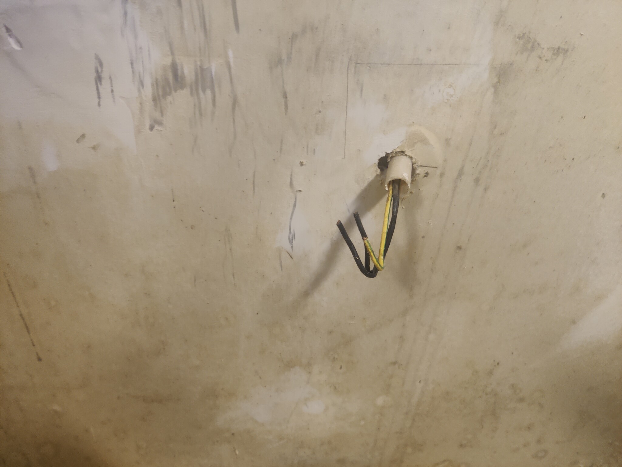

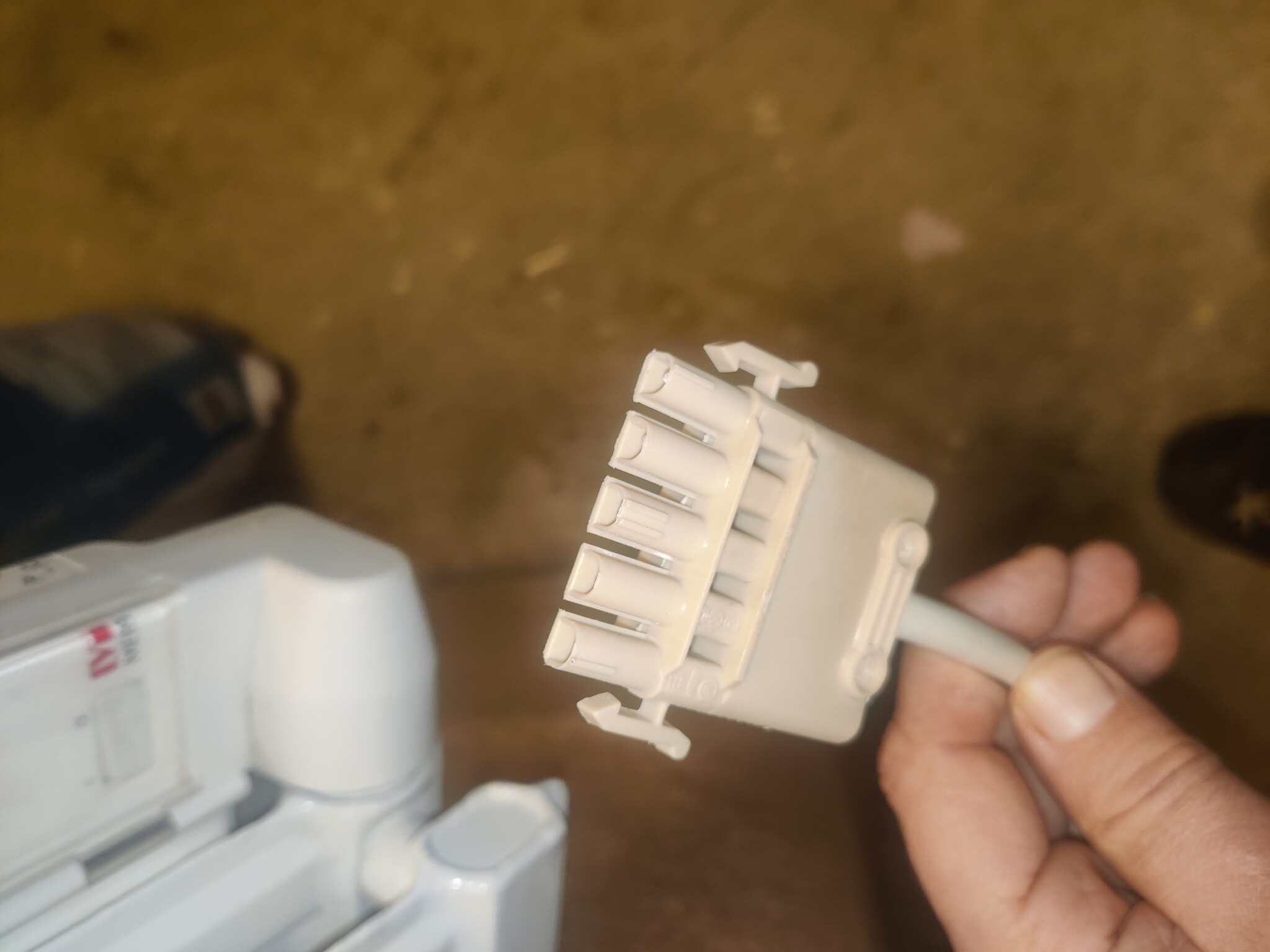

Har ett förråd där det tidigare satt en 400v element. Förmodligen har den gått sönder så gamla ägaren har plockat bort den. Så nu finns det bara 3 kablar som sticker fram från väggen (2 faser och 1 jord). Säkringen är såklart bortkopplad.
När vi flyttade i huset så körde jag med 240v element från vanlig 240 uttag.
Nu tänkte jag ta tag i det och få sätta ditt en 400v.

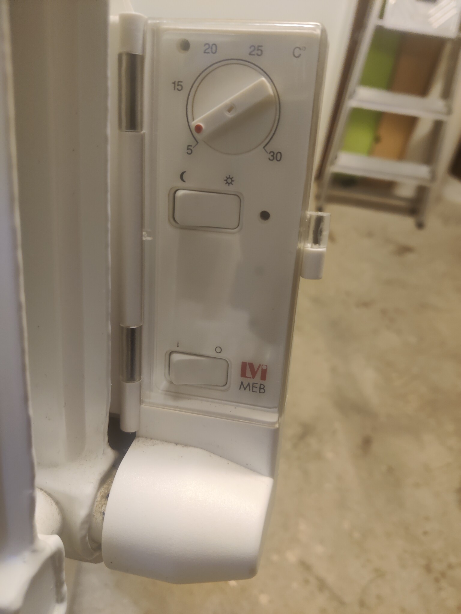

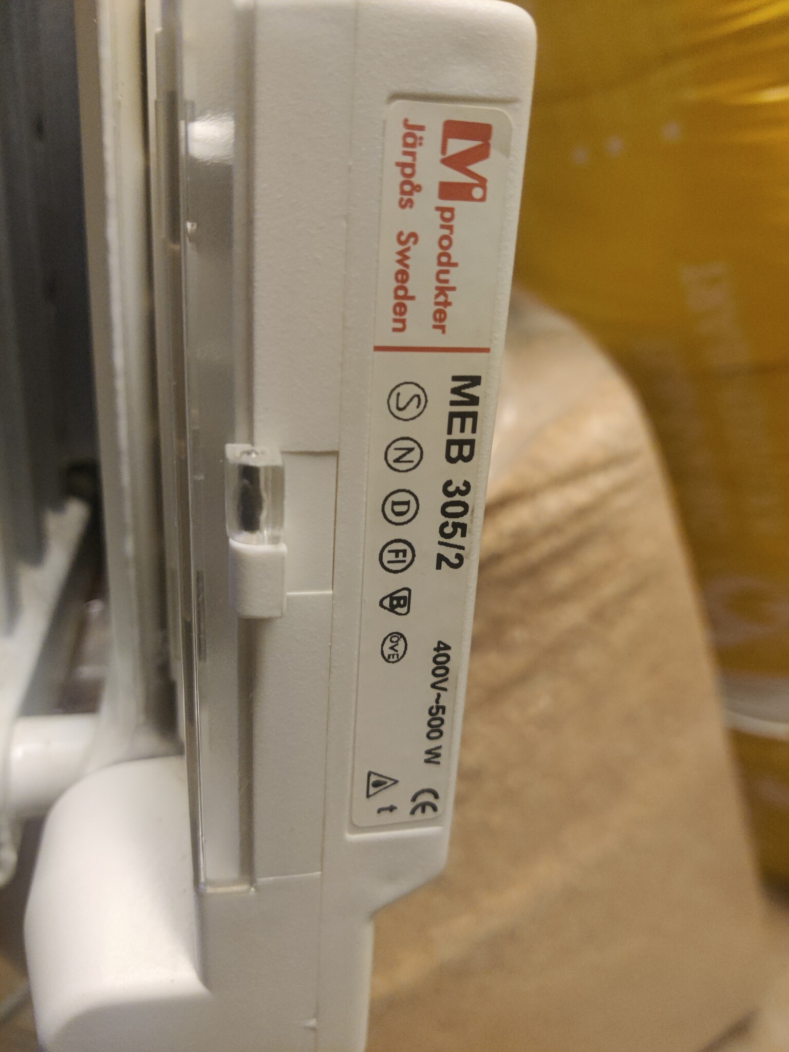

Tog tag på en begagnad 400v LVI Meb element.
Och då är till frågan.
Hur kopplar jag den?
Jag köpte en väggdosa till elelement så vilka kontakt behöver jag från LVI elementet för att koppla ihop med väggens 2 faser.

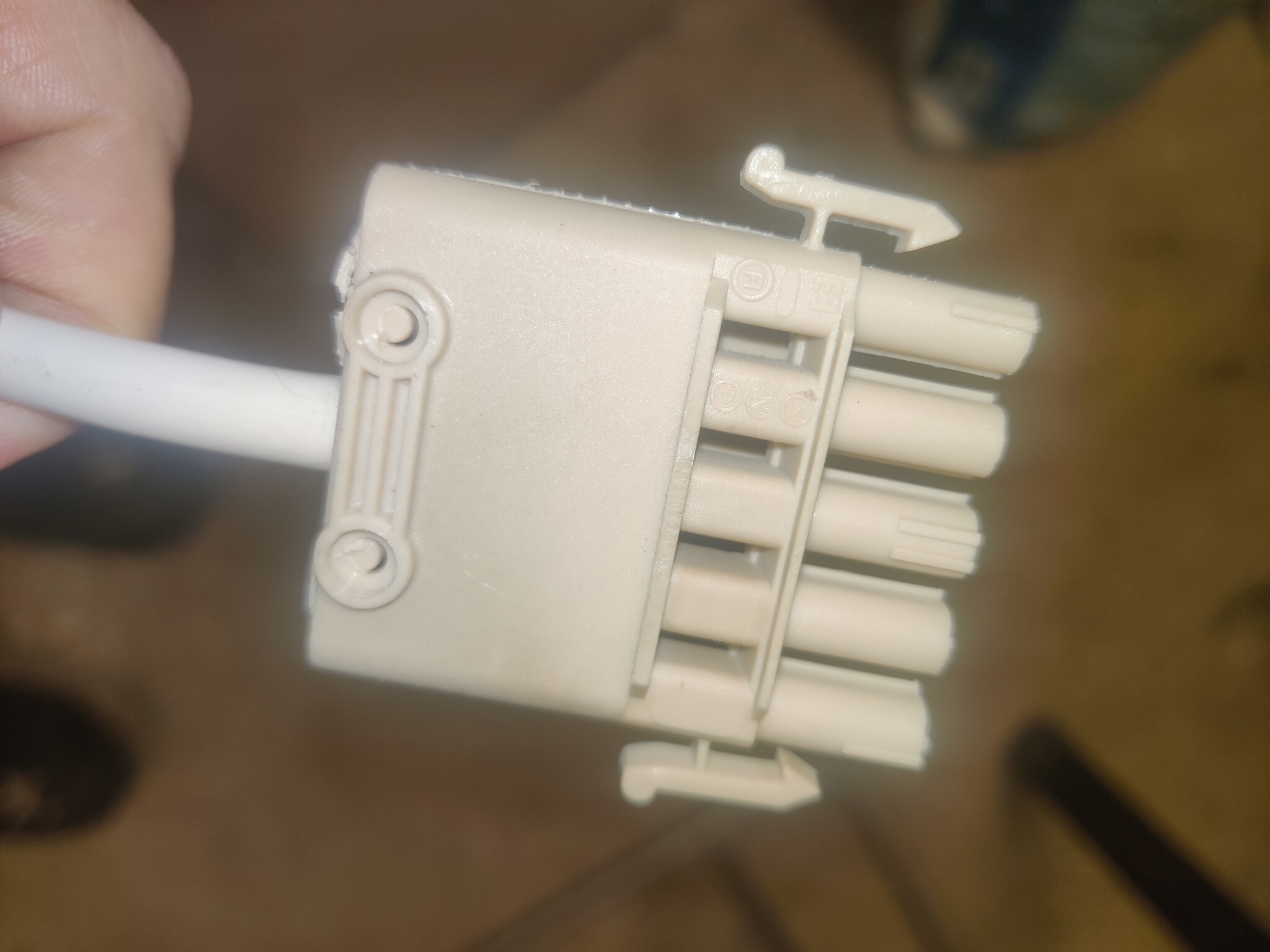

Lvi kontakt har 5 portar: 1 jord, 1 blå nolla och tre svarta. Vilka portar är vilka och vilka behöver jag för koppla mot väggens faser?
Finns det någon schema hur man kopplar?

Till den där kontakten, finns motsvarande som man sätter på väggen bakom elementet, sen kopplar man bara in kontakten från elementet i den.
Vilken dosa har du köpt till elementet.
Ja, det gör det, men jag måste fortfarande veta vilka trådar från vägg som ska kopplas i väggkontakten.

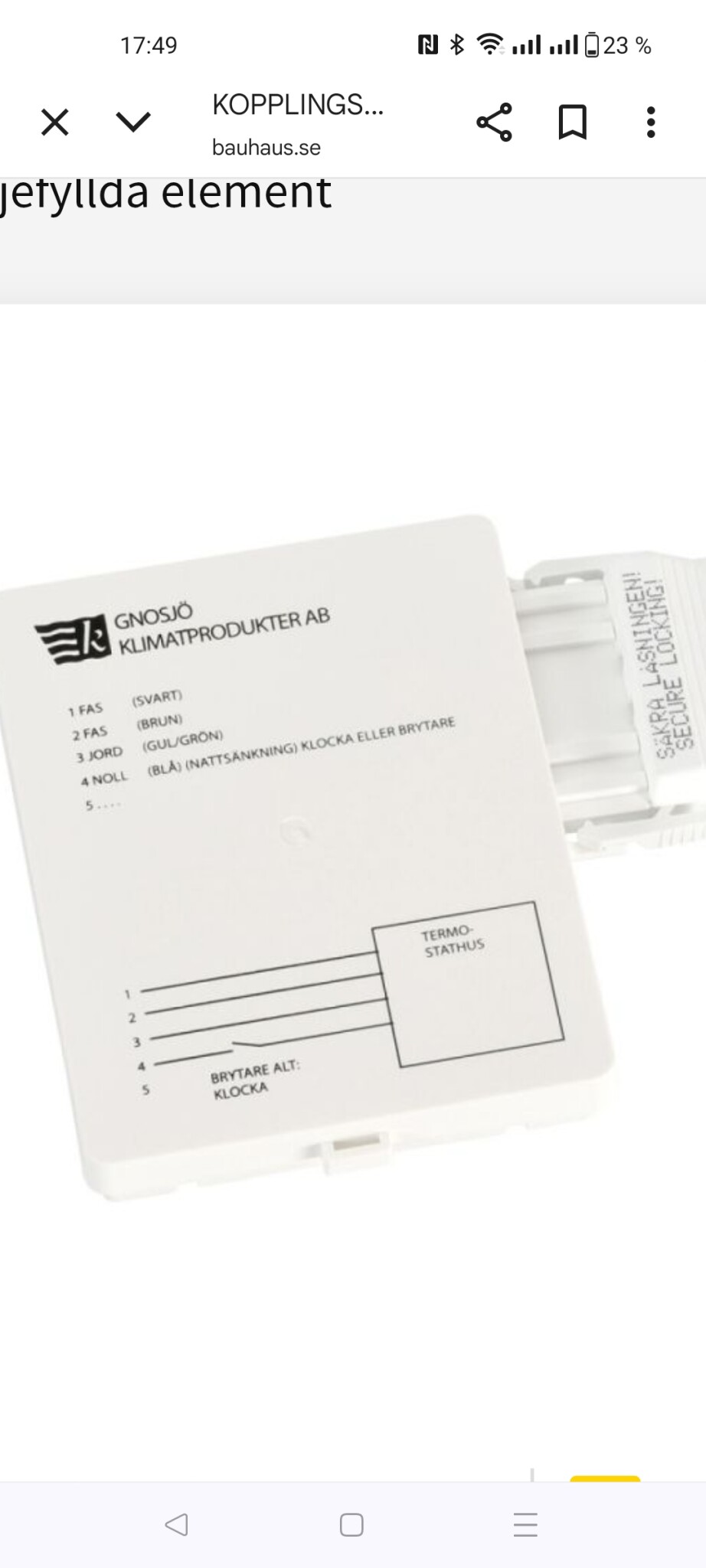

Jag har dock en Gnosjös väggdosa med kontakt. Det är väl inte olagligt? Eller måste det vara lvi:s?
  • Vit väggdosa från Gnosjö Klimatprodukter AB med etikett som visar anslutningsbeskrivning för fas, jord, och nolltråd.
Passar dom ihop då, den ser lika ut som LVI:s dosa, är det 400 V mellan tamparna + jord, från vägg, så blir den tamp på 1 och den andra på 2.
Fairlane
Det är inte olagligt med en Gnosjö-dosa (däremot är det olagligt att koppla in elementet om du saknar behörighet, vilket jag utgår ifrån), men den passar väl inte?
Men annars är det jord mot jord, fas mot fas och fas mot fas, inte svårare än så.

Enligt schemat på kopplingsdosan, så är det bara att koppla in enligt den. Du säger själv att du har 2 faser och en skyddsjord.
Nja, du ska ju ha 400V mellan svart-svart. och 230V mellan svart och gul/grön. Om de svarta är två olika faser.
Sen undrar ju jag varför du använder ord som tampar och dyl, ska du hjälpa någon så är det väl bättre att prata klarspråk.

Ja, så långt har jag inte tänkt att titta på elschema på väggdosan.
Frågan är då motsvarar den Lvi:kopplingsschema?
Och ja, det är 400v mellan svarta.

Jag kan inte se att du bifogat bild på det schemat.

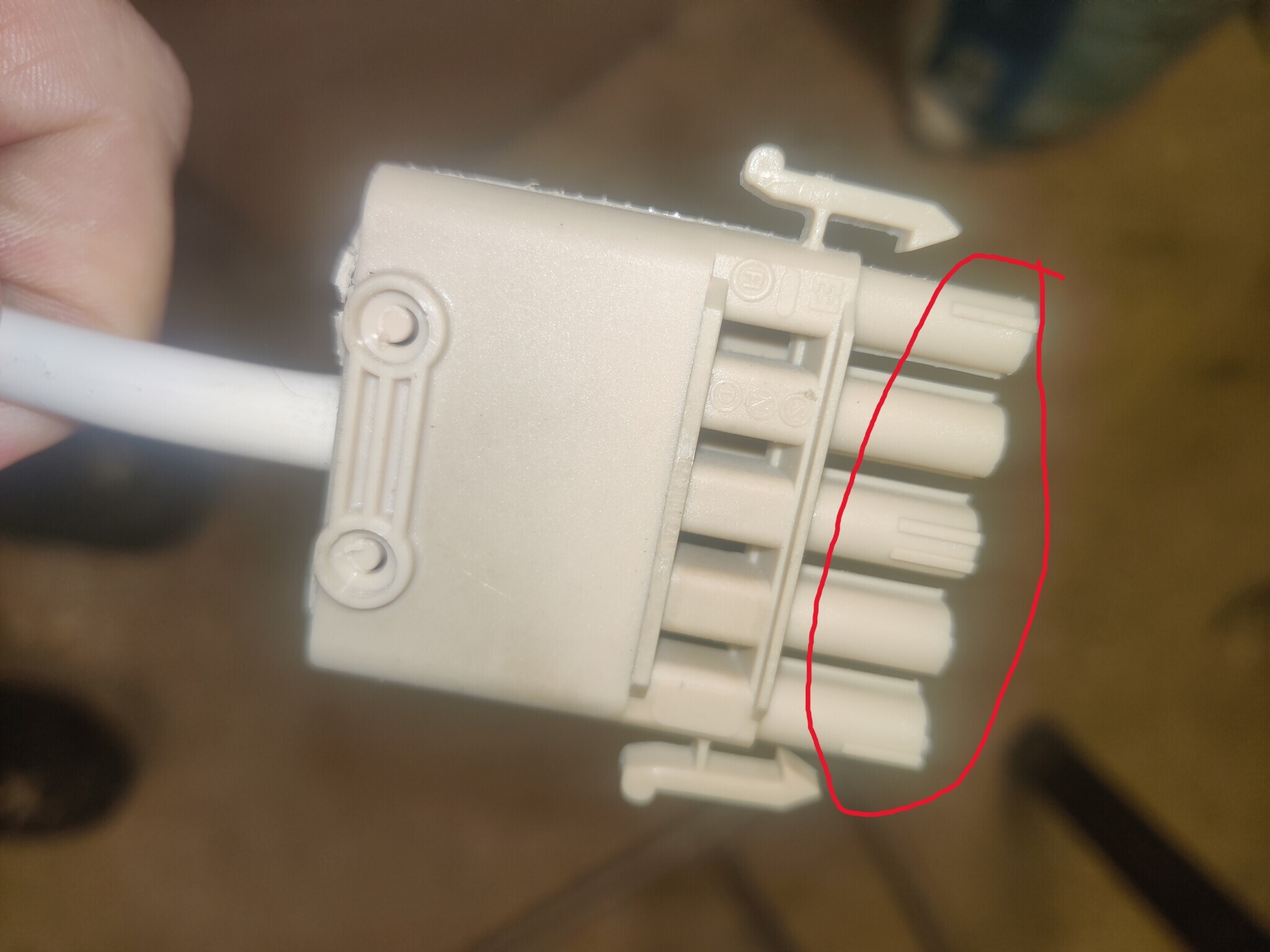

Dom här inringade styrspåren gör kanske att det inte passar med din dosa.
  • Plug med styrspår markerade i rött, vilket kan indikera kompatibilitetsproblem med annan dosa.

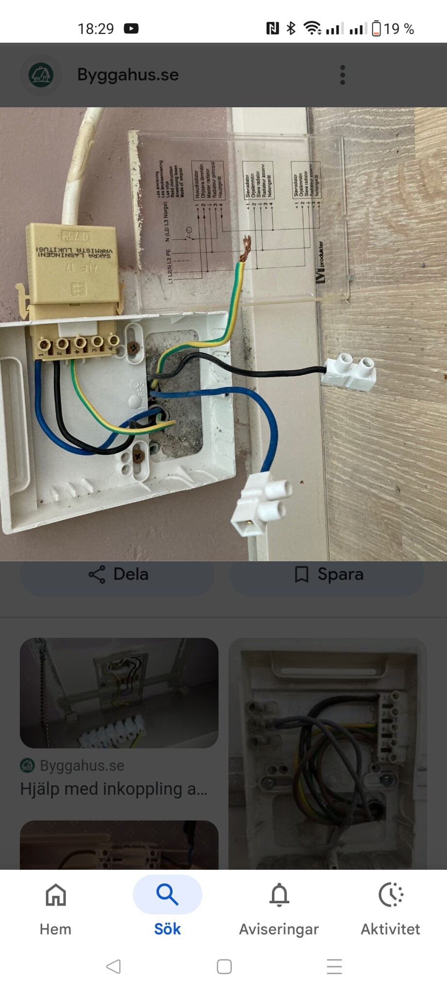

Hittar någon bild på nätet med vägsidan til Lvi
  • Öppnad väggdosa med synliga elektriska kablar, en gul och grön jordkabel samt blå och svarta strömkablar. Elektrisk installation pågår.
Nej, dem passar inte ihop därför så tänkte jag även byta kontakt på elementet.
Hade det varit jag, hade jag nog monterat upp en vanlig ip dosa och fast anslutit elementet. För att slippa krångla.
