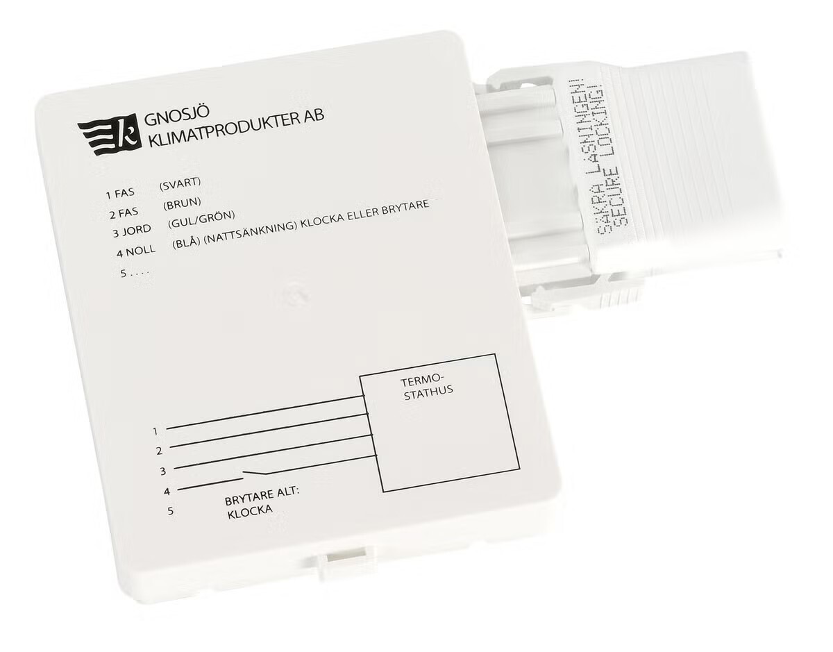

Tack! Hur tänker ni kring fast anslutning kontra stickpropp? Är något att föredra?
Det är en fördel att även fortsatt ha dedikerade grupper till uppvärmningen som inte också går till andra förbrukare. Jag brukar använda jackningsbara uttag särskilt avsedda för element. De får plats bakom elementen. Men vanliga uttag eller fast anslutet i dosa fungerar det också.
danielcse och 1 till
Ska radiatorerna vara vägghängda så är dold anslutning bakom radiatorn snyggast.
Det finns speciella anslutningsboxar för radiatorer, dessa har en specialkontakt så att man kan ta bort radiatorn om det behövs.
Fördelen med "fast ansluten" är att ingen drar ur kontakten för att använda uttaget till något annat.
Specialanslutningsbox från Gnosjö Klimatprodukter AB för radiatorer, med anslutningar för fas, jord, och noll, samt märkning och instruktioner.
danielcse
Toppen! Den lilla fördel jag kan se med att inte välja fast anslutning är att det blir enklare för oss som inte elektriker att byta till ett annat element den dagen det är aktuellt, men det ska förhoppningsvis inte behöva göras särskilt ofta...
Om man väljer den anslutningsboxen jag visar bild på så har det en kontakt som gör att "vem som helst" får koppla ur respektive ansluta radiatorn samt flytta/sätta stickkontakten på annan radiator.
