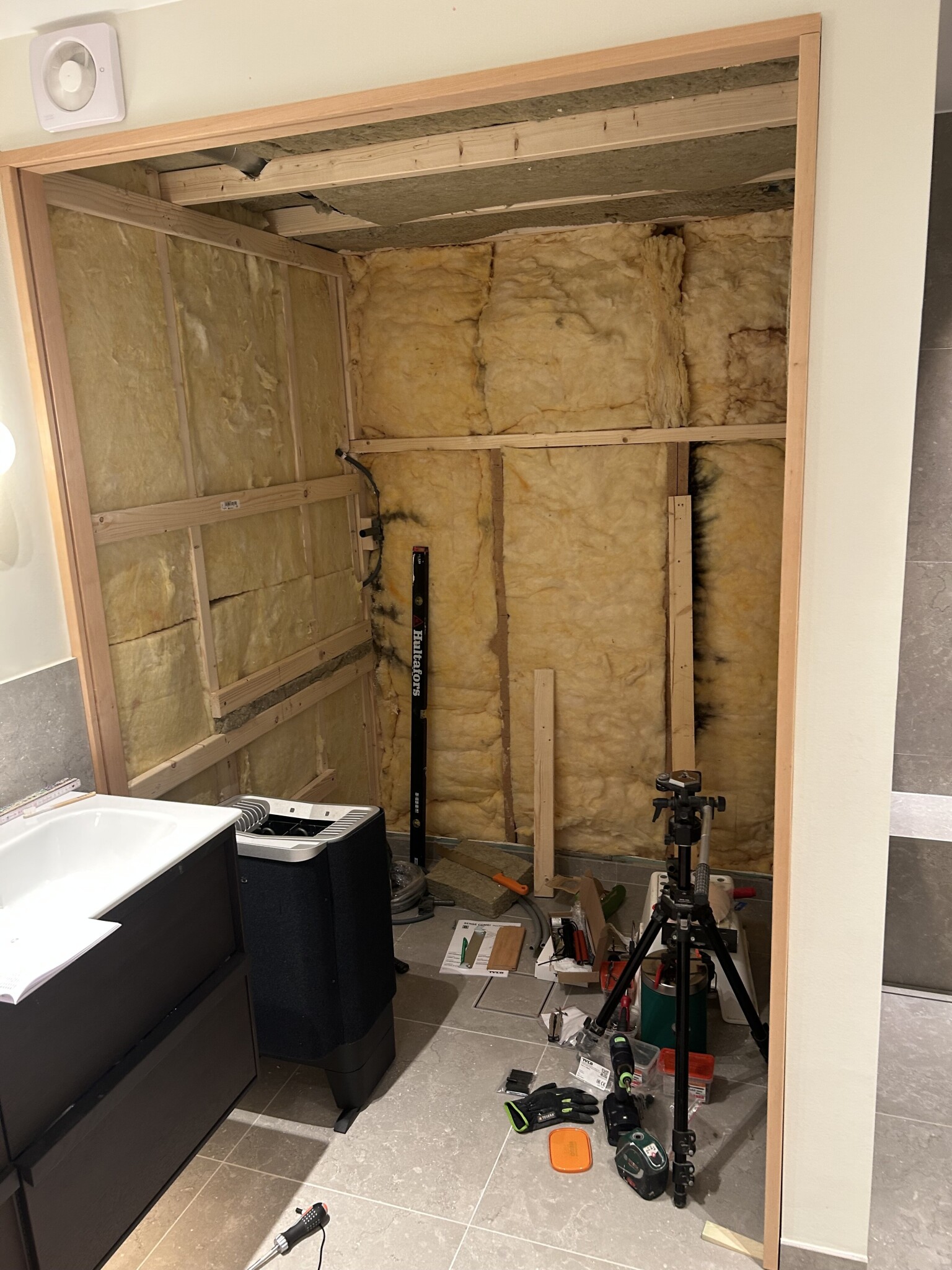

Hur står aggregatet? Hänger det på väggen eller står den på ben? Jag bygger nu och planerar var elkabeln ska ut från väggen

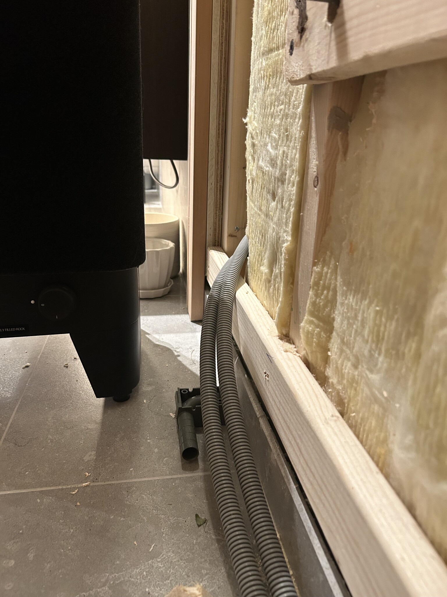

Den skall ut från väggen under aggregatet, en bit ovanför golvet. Röret skall luta utåt mot aggregatet en bra bit in i väggen. Mitt rör lutar hela vägen från kopplingsboxen i intilliggande rum.
Ingen kabel som rekommenderas i beskrivningen i allafall.

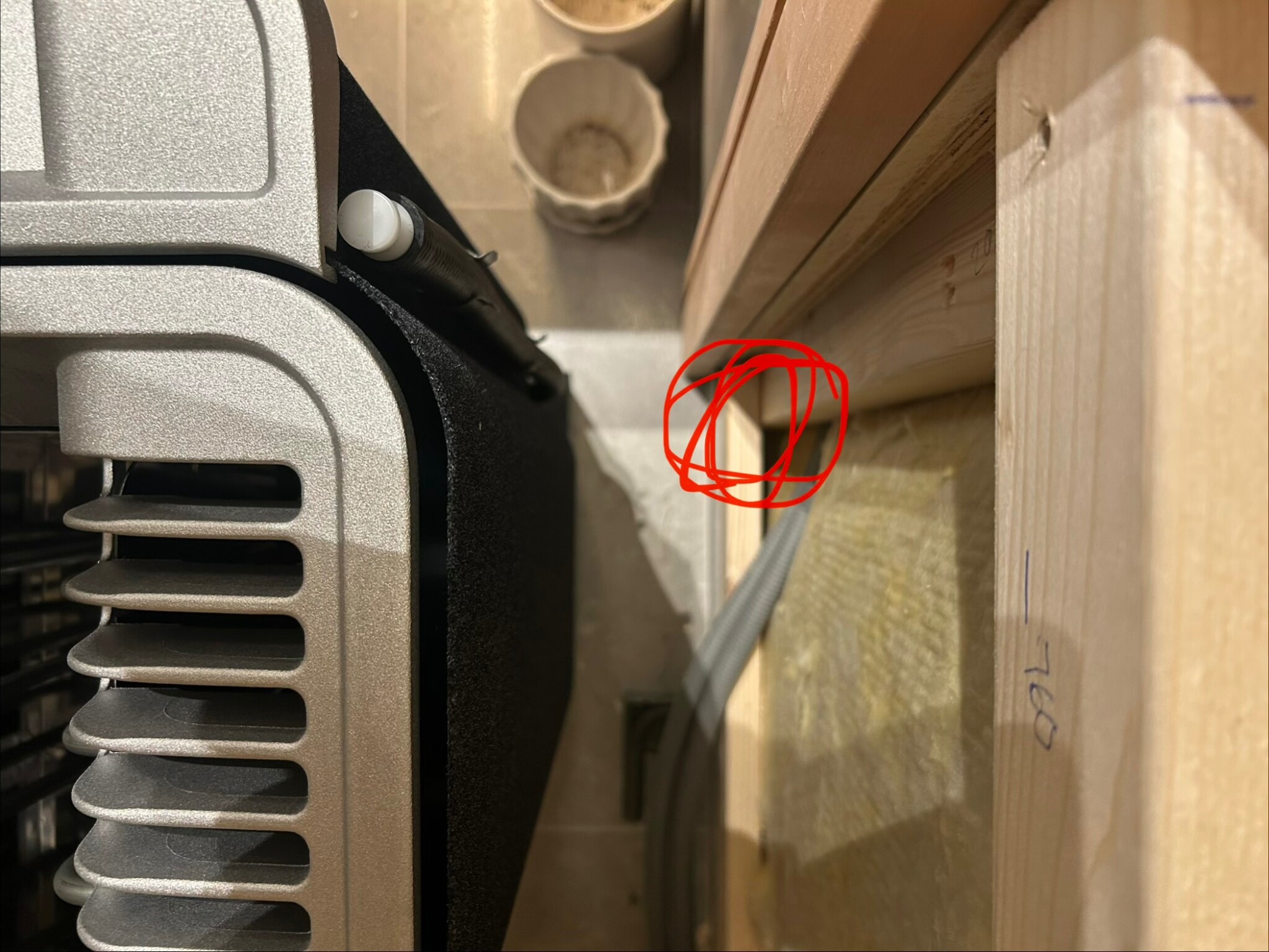

Mitt aggregat står på ben men med ”ryggen” mot vad som kommer vara en glasvägg dvs matningen kommer ur från väggen till höger. Ska jag göra så att kablarna kommer ur så långt ner och så långt bak som möjligt? Blir 4 st (3 RJ10 för panelen, sensorn samt dörrkontakt) och en matning.
