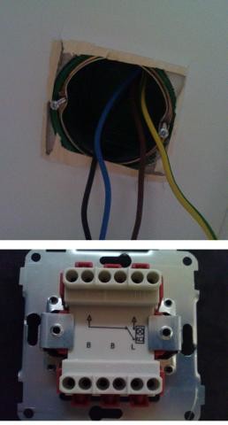

Vi plockade ner vår strömbrytare för att installera en dimmer, dimmern hade hade tre ingångar och ut från väggen sticker fyra sladdar. Vi misstänker att vi har fel sorts dimmer så vi ska köpa ny. Men när vi ska sätta tillbaka lampknappen som satt där innan vet vi inte hur de olikfärgade kablarna satt?? Vi provade lite och strömmen gick varje gång. Någon som kan svara på hur vi ska koppla detta????
kablarna är svart, blå, brun och gulgrön. Lampknappen vekar ha 6 olika ingångar.

Borde ju inte gå gul/grön till en strömställare normalt sett, var denna inkopplad eller? Kanske satt på en blindplint..
Vad hade strömställaren för funktion, styrde den bara 1 ljuspunkt? Hade den 1 eller 2 knappar?
Förmodligen så kan du tända och släcka på 2st ställen. Ta den svarta och sätt den där det står ett(p) och den blå och brun kan du sätta på andra sidan dör du förmodligen har en pil eller liknande. Vet inte hur gammalt huset är för om säkringen löser igen så prova att byta den svarta mot den bruna då denna färg är fas i dagsläget. Den grön/gula har förmodligen inte varit inkopplat men om du hittar ett jord tecken så skall den sitta där.

brun till L
Gröngul till B eller X
Blå till den andra B eller X
Svart till pil.
Så kan det vara.
Men ta en bild...

Det finns bara en lampknapp i rummet, och bara en lampa i taket. Knappen ska med andra ord bara styra en ljuskälla. Huset är byggt 2004.
blir ni klokare av den här bilden?

Det ser ju ganska nytt ut, om standard stämmer så borde trådarna vara enligt följande:
Brun - fas
Blå - neutral
Grön/gul - jord
Svart - tändtråd

ok, men då ska jag alltså prova att koppla som du sa innan el_richard?

Stort tack! nu funkar det. =)
