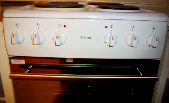

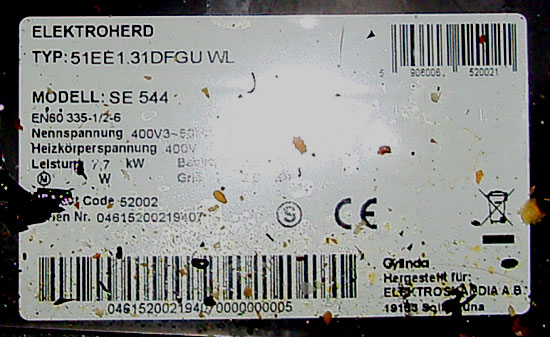

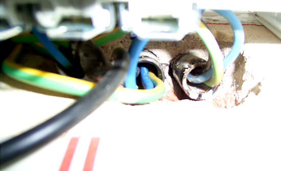

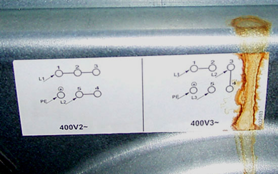

Nu har jag äntligen kikat på spisen igen, o det verkar rätt kört
här är några bilder:
Vad jag tolkar det som kräver den 3-fas? Den kanske går koppla in på 1-fas 16A? Men det räcker nog inte till, så det är bättre jag letar efter en annan spis...
Måtten jag är ute efter är:
Bredd: max 52cm
Djup: max 60cm
Höjd: mellan 87-90cm
Sen ska den då gå att driva på 1-fas 20A.
Får väll gå o prata med dom på Elgiganten, vad dom har att erbjuda, o kika runt lite på blocket, problemet med det är att det brukar inte ens stå mått på spisen när man letar på blocket, folk tror kanske man bygger köket efter spisen?
Bredd: max 52cm
Djup: max 60cm
Det är kört. Kopplar du in den på enfas 230V kommer den att bli varm, men inte så mycket. Effekten sjunker till en tredjedel. Det finns inte så många bredder på spis att välja mellan. Vanligast är 60 cm, men det finns även 50 och 70 cm. Det går ofta att se på en eventuell bild vilken av dessa tre bredder den har. Jag tror att antalet annonser kommer att öka till våren. Vad är felet med den gamla spisen? Själv skulle jag inte ens överväga att betala för en spis med gjutjärnsplattor. Håller man ögonen öppna på blocket kan man hitta keramikhällspisar för överkomliga pengar. Min kostade 500 kr.
