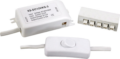

Skall koppla ihop 8 + och 8 - ledare som kommer från LEDbelysning. Sedan vidare till transformatorn. 12Volt. Vad skall man använda för att koppla ihop dessa? Sockerbitar och in i den dosa eller?
12 volt eller?
Kommer den att synas så blir det väl snyggare med någon form av dosa.
Hur som hellst så kommer det bli ett riktigt råttbo av sladdar.
8 spottar med 2 trådar ska bli 1 par till trafon är det rätt?
Kolla ovanför trafon, en liten "panel" med möjlighet att koppla flera 12v installationer.
Denna fanns på classe men den ger dig kanske en ide om vad som är bäst?

!2 volt ja. Yes, du har förstått rätt, 16 ledare att hålla ordning på till samma trafo :) Bilden på trafon ser ju intressant ut!
Man kan ju undra hur kopplingarna på plinten är tänkt att fungera
Transformatorn från Clas Ohlson har en 350 mA konstantströms-utgång med 6 seriekopplade uttag.
Det gör att alla uttag som inte används måste byglas.
Den är specad för max 9W, vilket ger max ca 26V utspänning.
Den begränsar tydligen utspänningen till 36V om man lastar den med mindre ström.
Har man en LED-belysning som ska matas med 12V likspänning, så är detta fel transformator.
/Hasse
Clas Ohlson har en annan med 5 uttag som är avsedd för 12V:
OK, tack. Jag har dock redan beställt en 12voltare 15watt, så jag behöver en "extern brygga" för att få ihop allt. Men det kanske blir till att göra själv av sockerbitar
