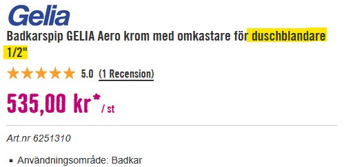

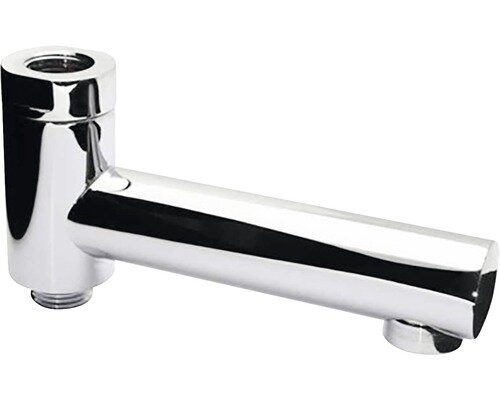

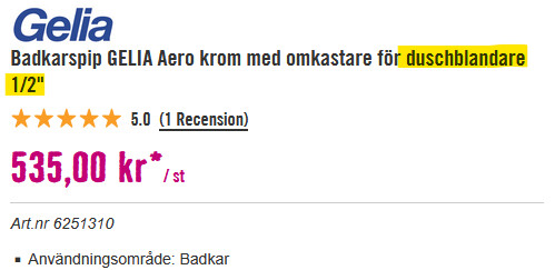

Det går, men du får köpa annan övergång = dyrare.F floodhorse skrev:
Duger det med en "no name" pip så köp en färdig med 1/2" gänga uppåt mot blandaren direkt.
Snyggare, billigare och enklare.
Tex:
https://www.hornbach.se/p/badkarspi...MI1eThjaH5kgMVZlCRBR0X1gCqEAQYByABEgIBfvD_BwE
ja, det kan nog duga med en "no name" pip. Jag kan dock inte avgöra med mina amatörmässiga kunskaper utan ett diagram/bild att denna är G1/2 både uppe och nere men antar det stämmer om du säger det!Krilleman skrev:
Jag förstår bara inte varför denna M18x1 gänga finns och inte alla pipar är G1/2 uppe och nere, vad kopplas (M-gängan) mot normalt? Alla blandare jag ser är ju G1/2-gänga... fattar inte och det var därför jag antog att jag bara inte förstått hur det ska göras, jag missat nåt detalj. För mig är det lite obegripligt...
Jag tolkar det som att den passar utan bekymmer.F floodhorse skrev:ja, det kan nog duga med en "no name" pip. Jag kan dock inte avgöra med mina amatörmässiga kunskaper utan ett diagram/bild att denna är G1/2 både uppe och nere men antar det stämmer om du säger det!
