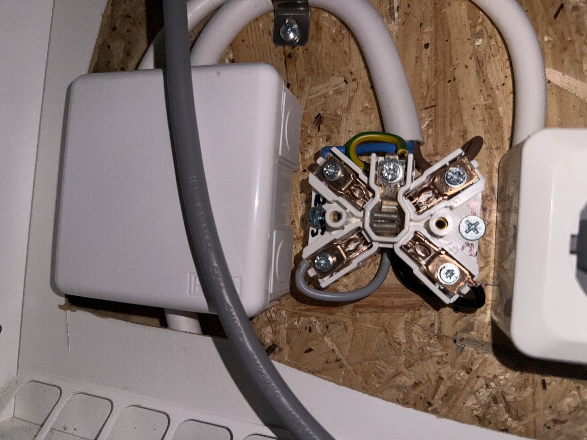

Jag har kommit fram till att spishällen vi för tillfället har installerad är kopplad med ett sladdställ med perilexkontakt. Uttaget på väggen har jag öppnat för att se hur kabeln är dragen. Enligt spisbibeln så skulle jag vilja påstå att uttaget är fullställt. Kontakt monterat på rätt håll, blå neutral upp till vänster, brun (L1) uppe höger, svart (L2) höger nertill, grå (L3) vänster nertill samt jord i mitten.
Jag har även provmätt i kontakten och får som följer.

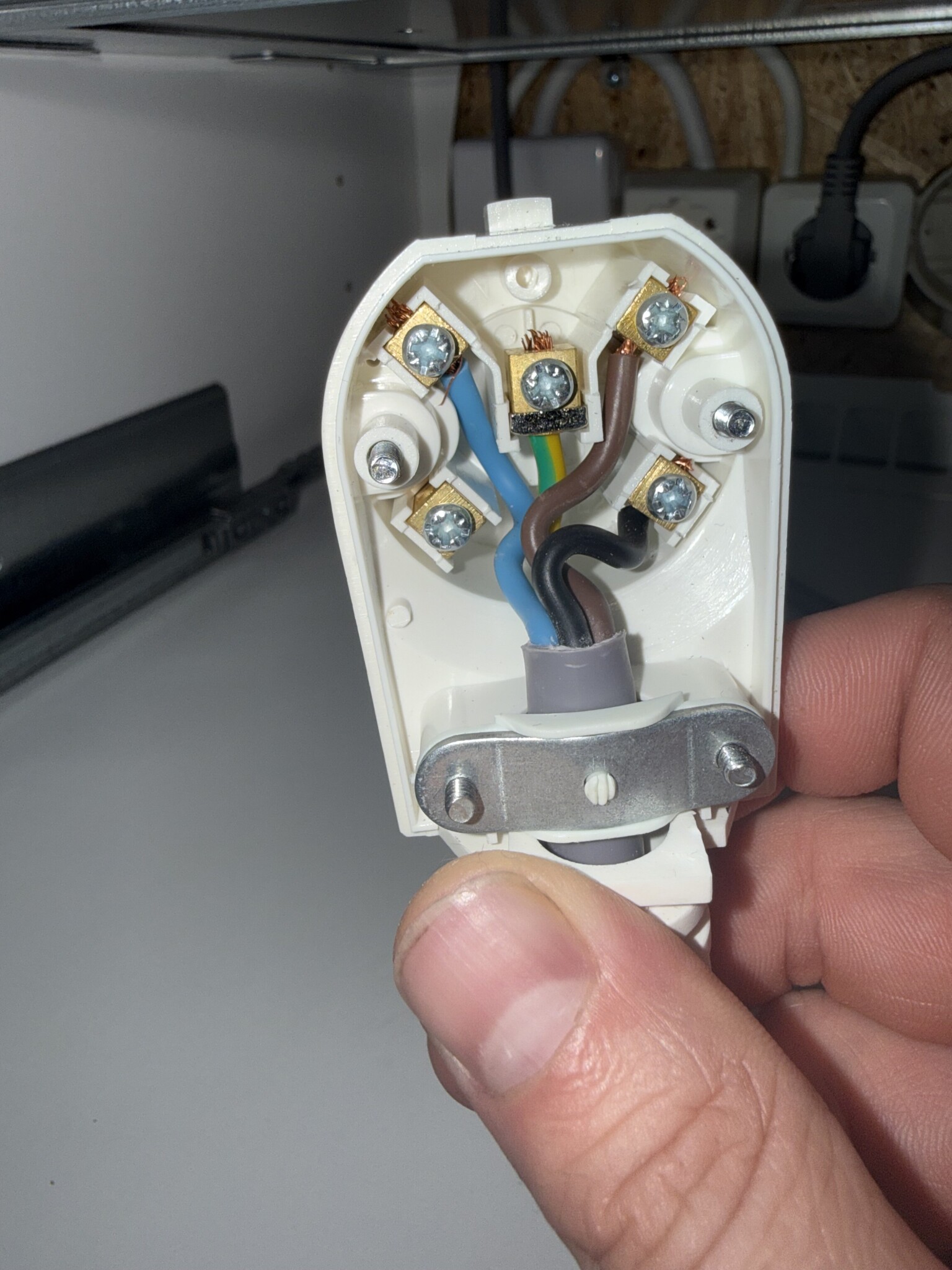

Glömde ta en bild på kontakten 😅
Kontakten har fyra stift och ett stift till jord i mitten. L3 är tom i kontakten.
Verkar inte heller vara några byglingar i själva kontakten.

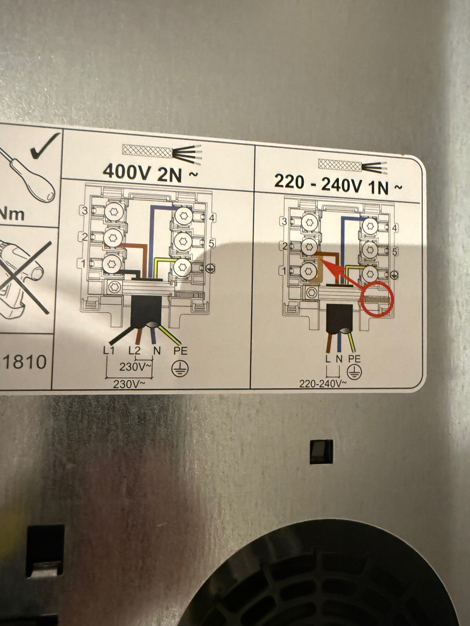

Kopplingsschemat verkar vara svårt att hitta på nätet (tog aldrig någon bild i butik) har däremot hittat en annan tråd där någon köpt en likadan häll där kopplingsschemat syns.
https://www.byggahus.se/forum/threads/electrolux-induktionshall-med-enfaskabel.553796/
Där syns inte heller några byglingar.
Nu står det visserligen inte N2 i kopplingsschemat på plats 5.

Då är det helt OK. Det är på din gamla häll där det står N2 (?) som man kan bli misstänksam över om N1 och N2 verkligen är ihopkopplade. Men eftersom det fungerar så är de troligen ihopkopplade internt.

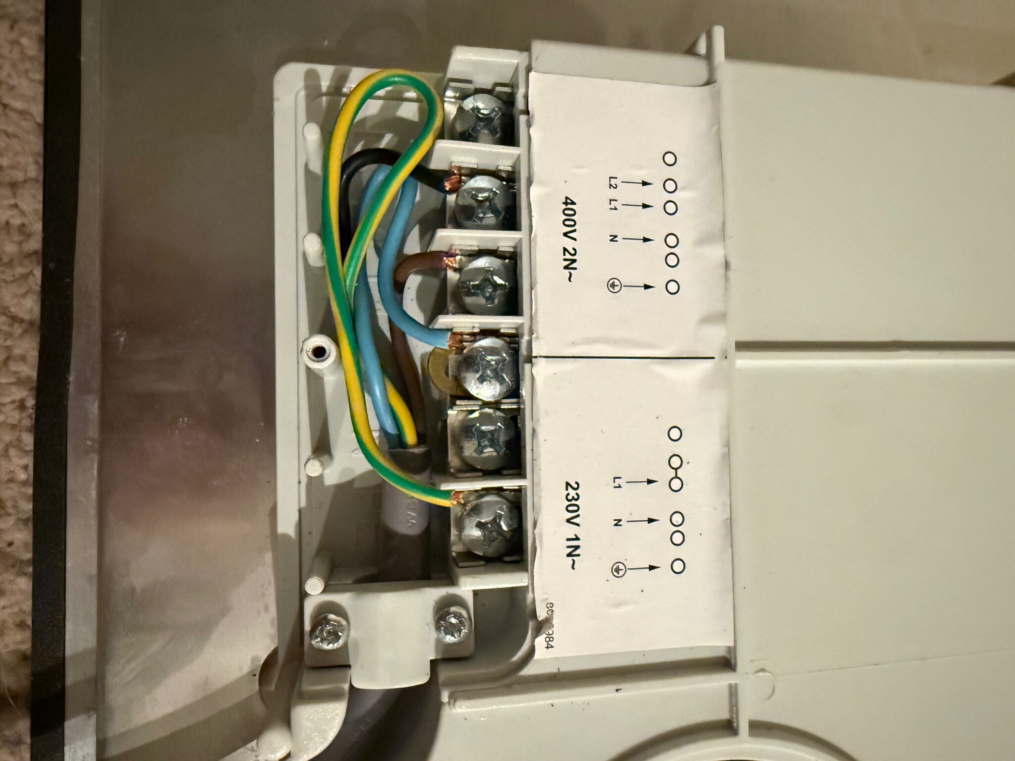

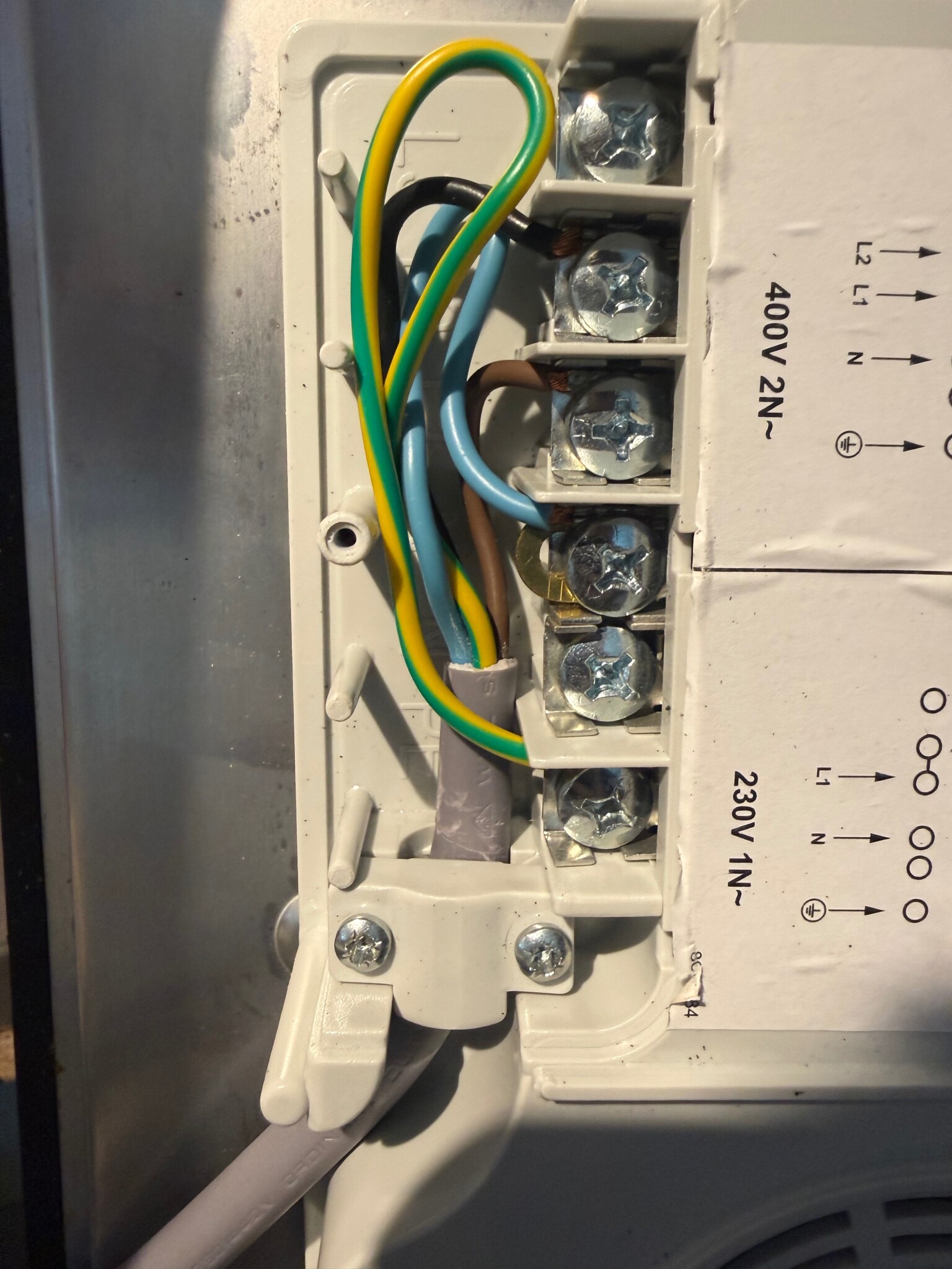

Du har helt rätt, N1 och N2 är sammankopplade.
Mätte kontinuiteten mellan N1 och N2. Såg sedan att jag helt hade missat att det inte finns en plastvägg mellan N1 och N2, vilket gör att blecken ligger mot varandra.
Har nu fått hem den nya hällen och har jämfört mellan nya och gamla. Där har man plockat bort bläck samt skruv på plats tre samt fem på terminalen. Så man kan bara koppla 1 (L1), 2 (L2), 4 (Neutral) samt 6 (Skyddsjord)
(Noterade även att brun är L2 på den nya spisen varav min bruna är L1 både i kontakt/dosa och gammal häll, så min bruna hamnar på 1 i den nya spisen, om nu fasföljden spelar roll, vilket jag tolkat det som att det inte gör)

Nej, fasföljden är helt oväsentlig. Det är två 230V-halvor av spisen som använder varsin fas. Det är därför den är så lätt att koppla om till 400V, man separerar bara på faserna in. När man har 230V in är altså faserna bygade, dvs det är samma fas till bägge halvorna. Och då behöver man dimensionera dubbelt så hög ström i kabeln och på säkringen för att klara av att använda alla plattor samtidigt - tro mig jag vet av egen erfarenhet! (jag hade problem med att få igenom en tredje ledare i röret (ugnen gick i samma rör), jag har numera fixat det, men innan dess så fick man vara försiktig med hur man använde plattorna. Kablarna var inte problemet, det var säkringen...M MrChrillwis skrev:@hempularen
