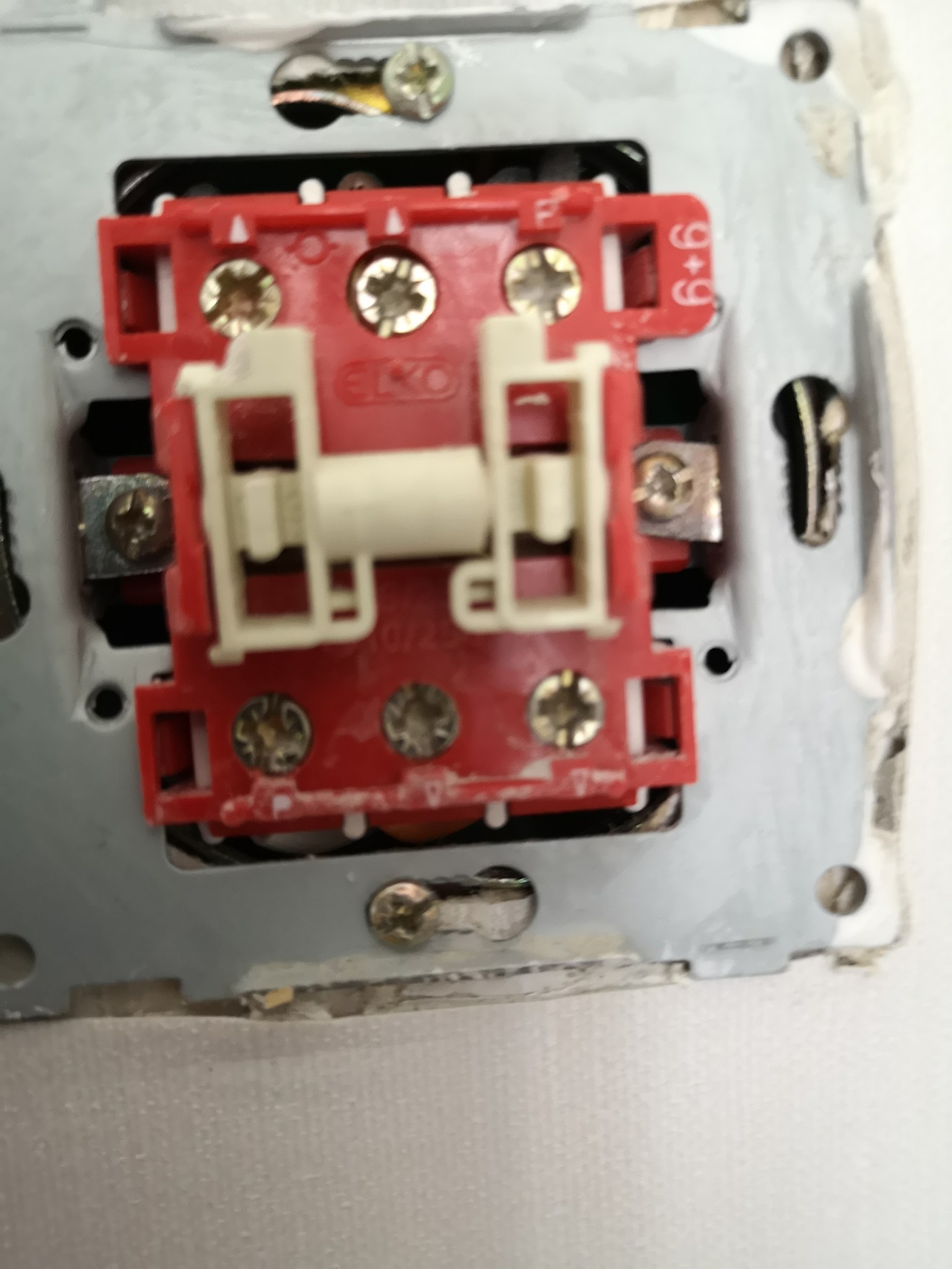

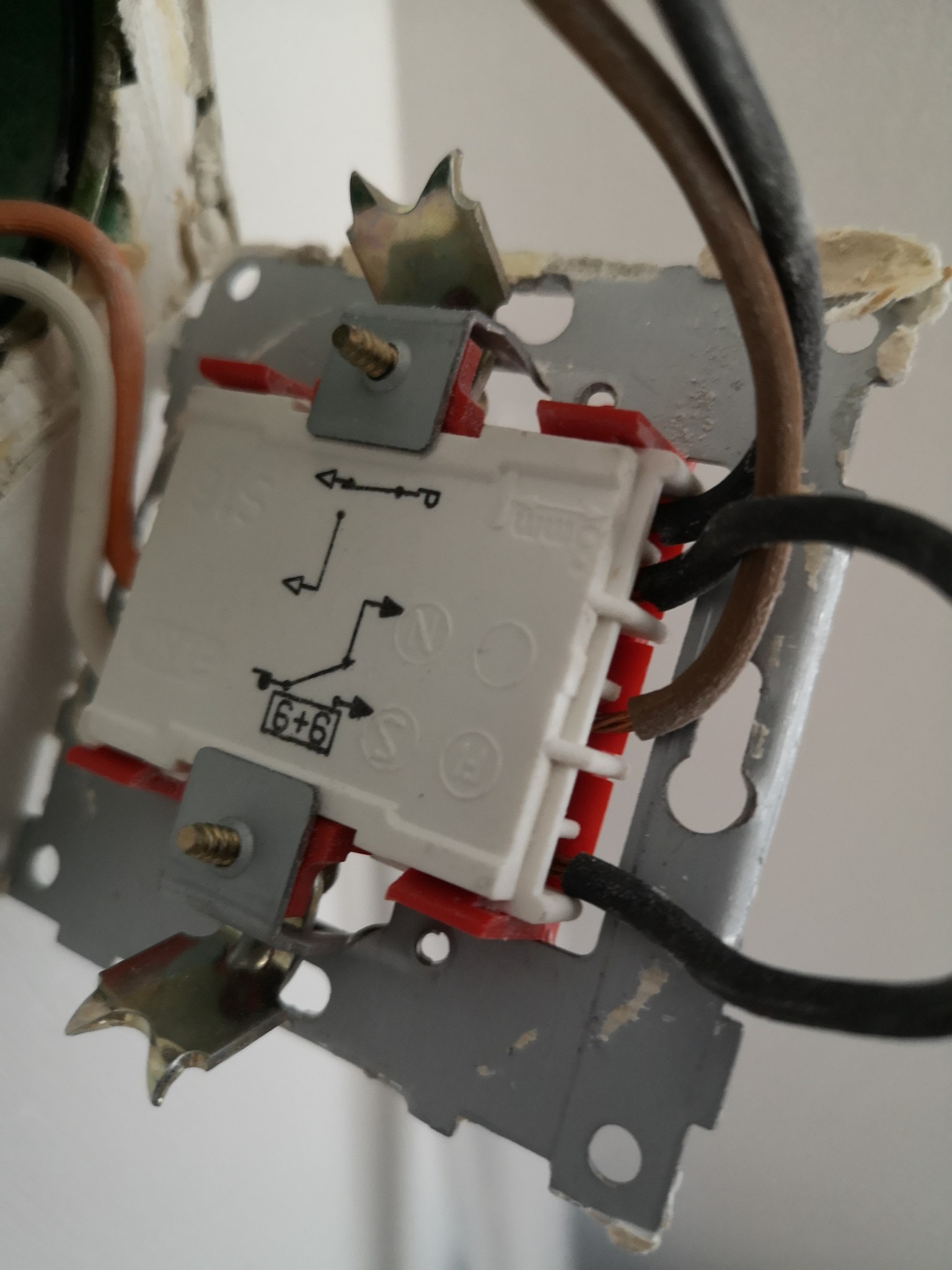

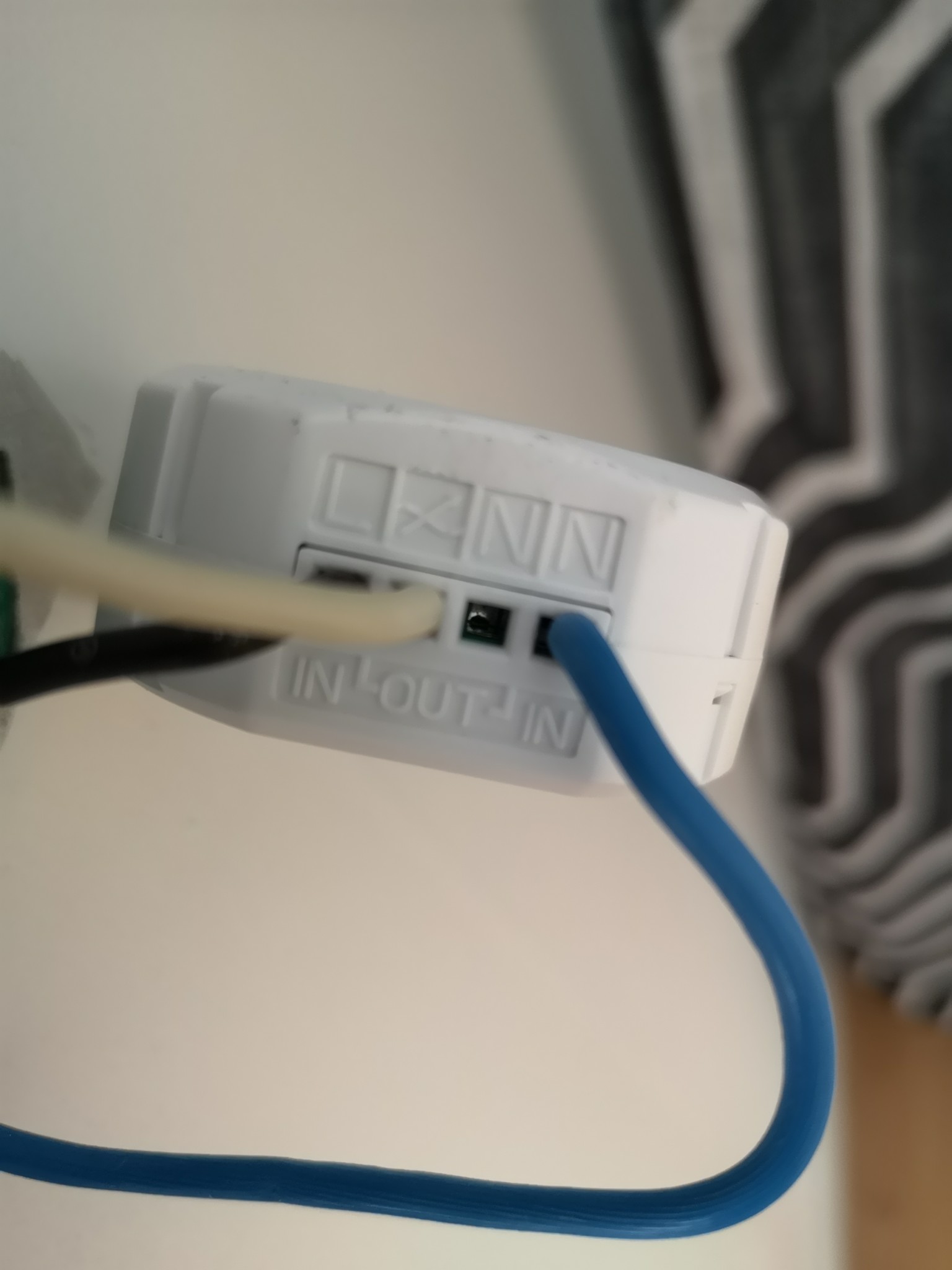

Har en tvåpolig väggbrytare där jag vill koppla bort den högra brytaren och ersätta denna med en Telldus på/av mottagare. Går det för någon att "enkelt" kunna se vilka kablar jag ska ta bort från brytaren och var dessa ska sättas i Telldus-mottagaren? Vänstra brytaren är för belysning i hall och den högra (som jag vill koppla förbi) är till utomhusarmatur. Telldusmottagaren på bilden är nu bortkopplad och har ej längre dessa kablar som syns på bilden... Tack på förhand!
Du måste säkerställa att det finns en neutralledare i dosan. LCMR-1000 kräver en sådan (syns på märkningen).
Sedan är det en dubbeltrapp-omkopplare du har. Gissar på att du styr någon belysning från två platser.
Mottagaren ska ha fas, vilket du sannolikt har på de två svarta ledarna.
Orange kabel ska troligtvis bort från brytaren och kopplas på mottagarens utgång (L med pil).
