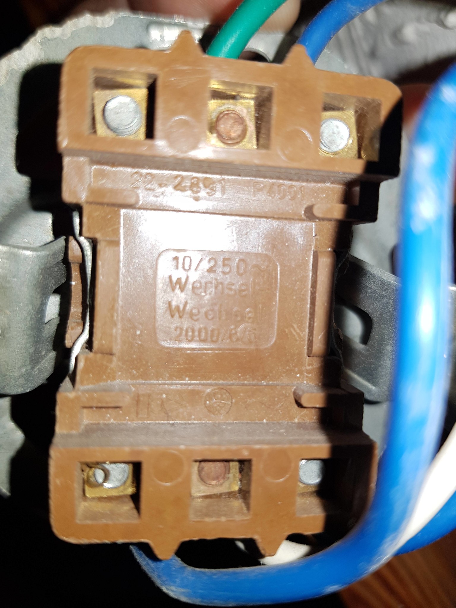

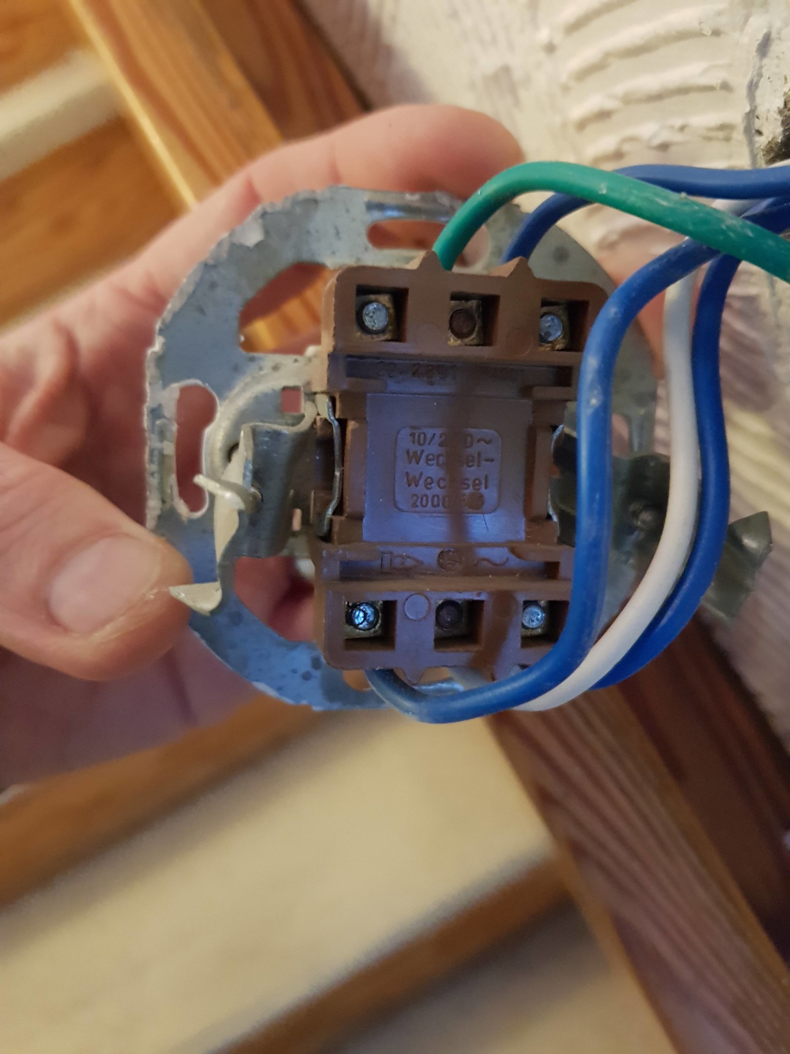

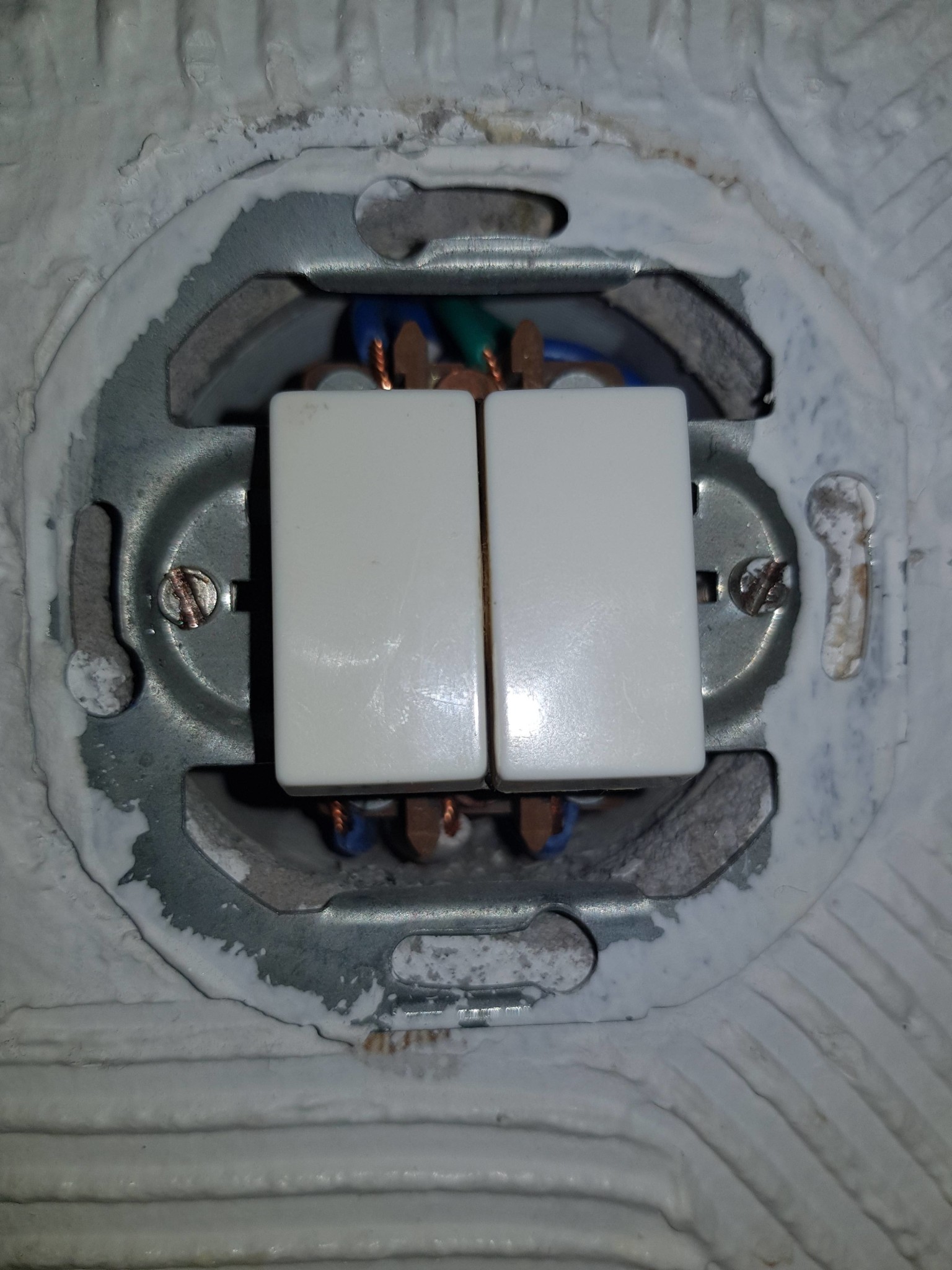

Ännu en sån här fråga Men ska ersätta två strömbrytare med lite snyggare blindlock. Denna brytaren undrar jag över. Kablarna till den vänstra knappen skall inte göra nåt efter min koppling. Den högra skall vara "alltid på". Men hur ska kablarna kopplas? Den gröna till den högra blå? Och sedan isolera övriga med wago (vilken modell?) Vore mest logiskt men får inte ihop vad den gråa i mitten gör.

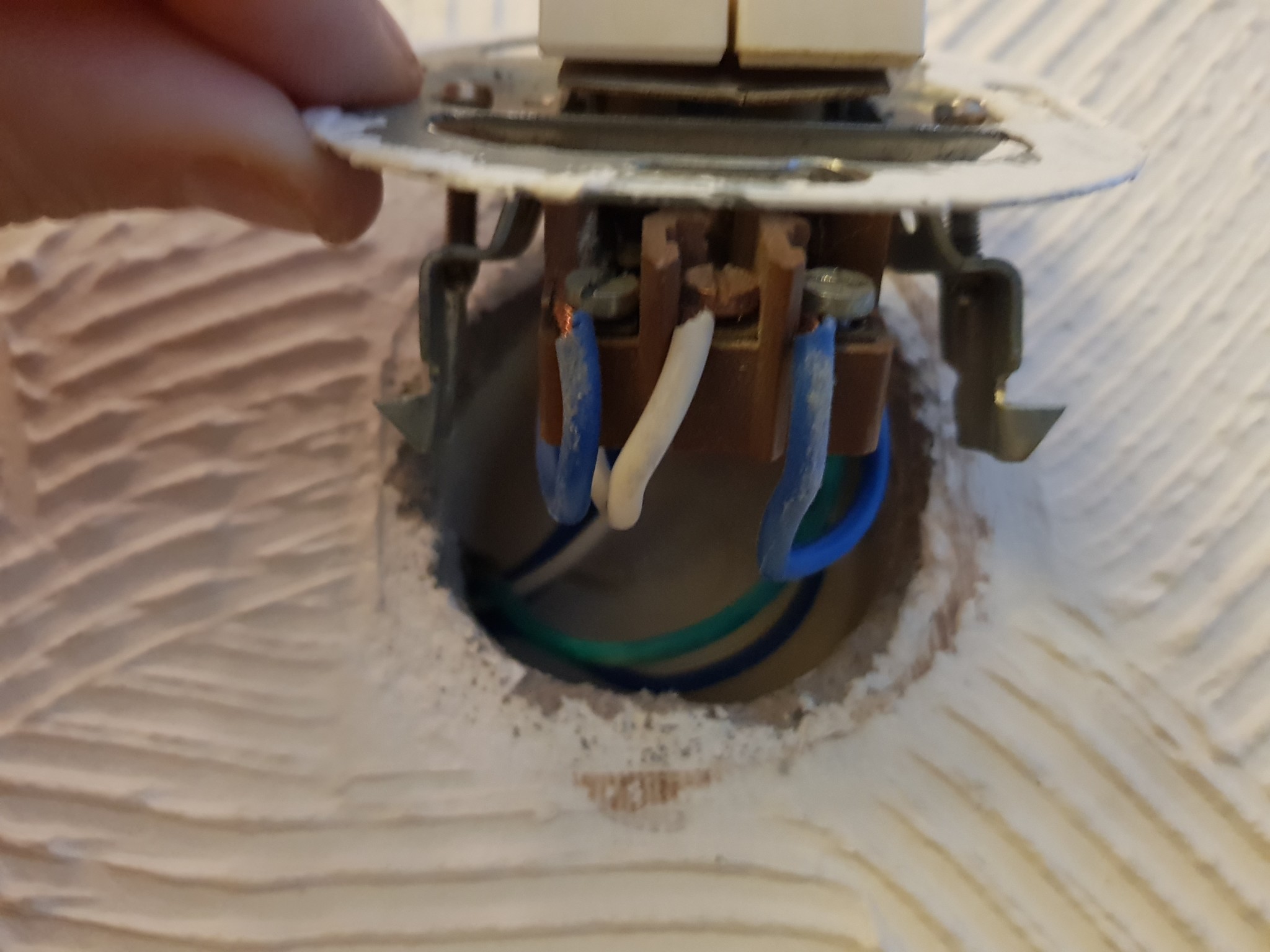

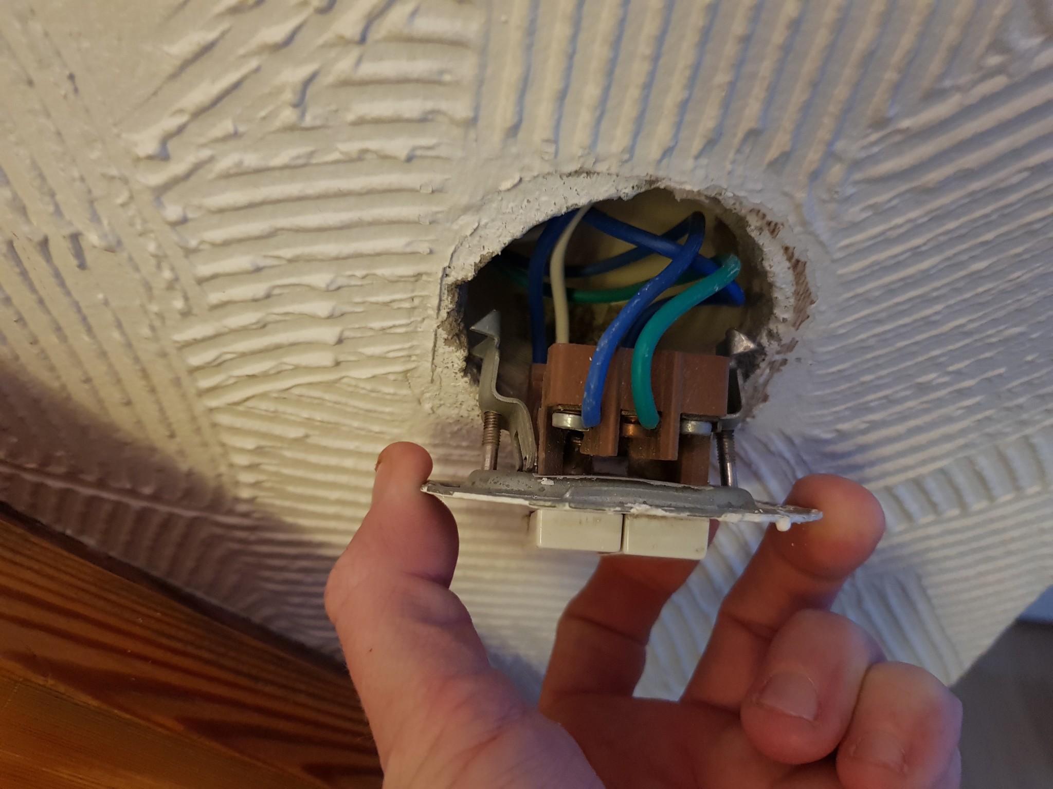

Kommer här....säg om nåt mer behövs...

....och på baksidan

Ser ut som en dubbeltrapp, har du mera brytare i ett rum eller en gång,hall, ska den tas bort helt, tänker bara på att du säger vänstra inget och högra alltid, vad gör den högra nu eller gjorde samt den vänstra

Den vänstra styr en lampa på övervåningen tillsammans med en brytare på övervåningen som jag inte ska röra. Den högra styr en lampa i källaren tillsammans med en trippelbrytare som också ska bort sen...
Ingen kan svara med hjälp av bara färgerna och dina bilder.
Du måste titta och skriva upp hur det ser ut vid dom olika strömbrytarna som berörs samt lamporna som berörs.
