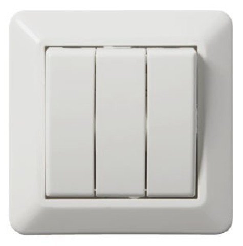

Hej, lite osäker på hur jag ska koppla den här brytaren.
Jag vill styra tre lampor, tar jag in jorden i uttag 'L' och struntar att ta jorden vidare ut till lamporna?
Tack på förhand

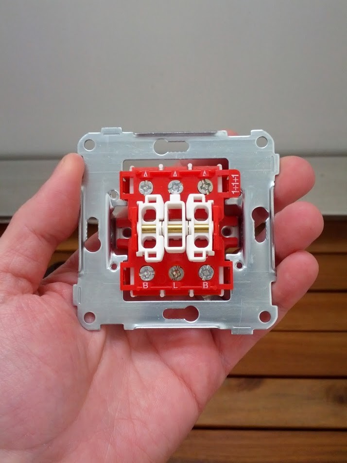

Fast fas L ska kopplas till L.
Tändtrådar till lamporna kopplas till pilarna på ovansidan.
Skyddsjord och neutral rekommenderar jag att du kopplar ihop i en separat toppklämma, inte i strömbrytaren.
Både skyddsjord och neutral ska kopplas till lamputtagen.

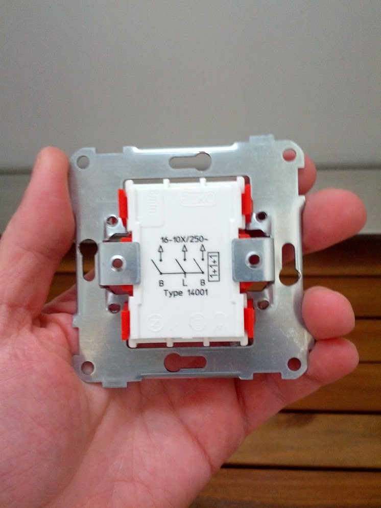

Strömbrytaren har visserligen två blintplintar B som ser lite lustiga ut på schemat, men de är alltså inte kopplade till något.

Fas in på L och sedan en tråd ut från varje pil till sin respektive lampa. Jord och nolla ska du inte koppla in i brytaren, Men eftersom du frågade som du gjorde tror jag det är säkrast att du ber någon med mer kunskap om sånt här hjälpa dig.

Först, el skall kopplas av yrkesman...
Fas kopplas på L
Tändtråd på utgångarna
Jord och nolla går direkt till lampan
B skruvarna är blinda och kan användas som kopplingsplintar.
Men det är betydligt lättare och bättre att koppla över jord och nolla bakom brytaren med toppklämmor (typ Wago ) eller torix.
