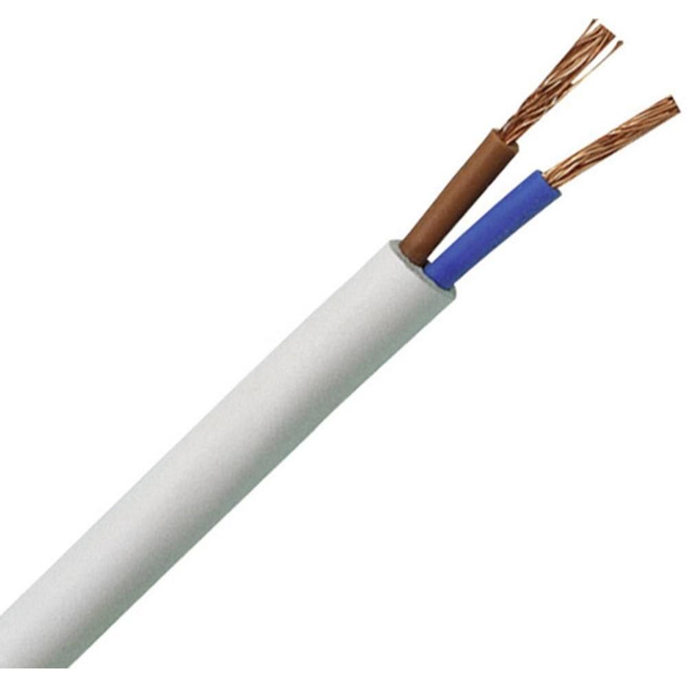

jag skulle vara tacksam om någon som vet, kan svara ifall jag kan koppla samman dessa två i en sockerbit för att förlänga lampsladden?
bor i hus som är ojordat. min förlängningssladd är ojordad. Sladden från lampan kan jag ej tyda huruvida den är jordad eller ej pga ser inga färger på kablarna. När jag tog ur kablarna så satt två av dessa ihop och den andra i den andra grenen av sockerbiten.
GÅR det att skarva det här eller kommer jag bränna upp min familj? Och om det går, hur vet jag vilken av dessa som paras ihop med vilken färg?
tacksam för svar (spydiga kommentarer går bra också)
tack på förhand, David

Det ser verkligen ut som att den lampan har s.k krontändning, dvs en sladd är kopplad till någon/några av lamporna, den andra är kopplad till resten av lamporna.
Var två trådar ihoplagda förut så verifierar det jag tror.
Själv skulle jag för säkerhetsskull ohmmäta mellan metalldelarna på lampan och vardera sladd för sig, ingenstans ska det vara kontakt.
Men annars så förlänger du på så sätt att de två som tidigare satt ihop sätter du mot en sockerbit och sen till din förlängning, och den tredje tråden till den andra sockerbiten. - klart.
Och du har redan skrivit att du har ojordat, så det behöver vi ej reda ut.
Den lampan är nämligen troligen ej tillåten i jordad miljö, utan att den först byggs om till jordat utförande eller dubbelisolerat.

Du har nog skalat av lite för mycket på dina trådar i lampsladden. Färgen är inte viktig men din gamla lampa, tror jag, har krontändning, så att man skulle kunna tända 2/5 med en knapp och 3/5 med andra knappen (i en kronbrytare). Verkar som att man har struntat i kronfunktionen här. Om jag fattat rätt är de båda vita tändtrådar och den tredje tråden nolla. Koppla ihop de båda vita med brunt och den tredje med blått.D Dabba skrev:Hej.

Jag har bara en sockerbit. (Går att köpa men fotbollen börjar snart…) så du menar alltså att jg KAN koppla samman de två vita kablarna med en bruna och den transparenta med blå.
Att jag skalat av för mycket på skarvsladden, går att lösa genom att bara klippa av lite av kopparen kortare?

Fast den här får du skala om, så det blir bra:
Det ska mer se ut såhär:
Och ingen koppar ska sticka ut utanför sockerbiten. Och ingen plastisolering under skruven i sockerbiten.
Det finns några mm spelrum mellan dessa två fel.

Det ser ut som du har en sockerbit med möjlighet att koppla två sladdar. De två vita sätter du under samma skruv från ena hållet. Från andra hållet, precis mittemot så sätter du den bruna. De kommer då vara ihopkopplade.D Dabba skrev:
Sen gör du samma med de kvarvarande sladdarna.
