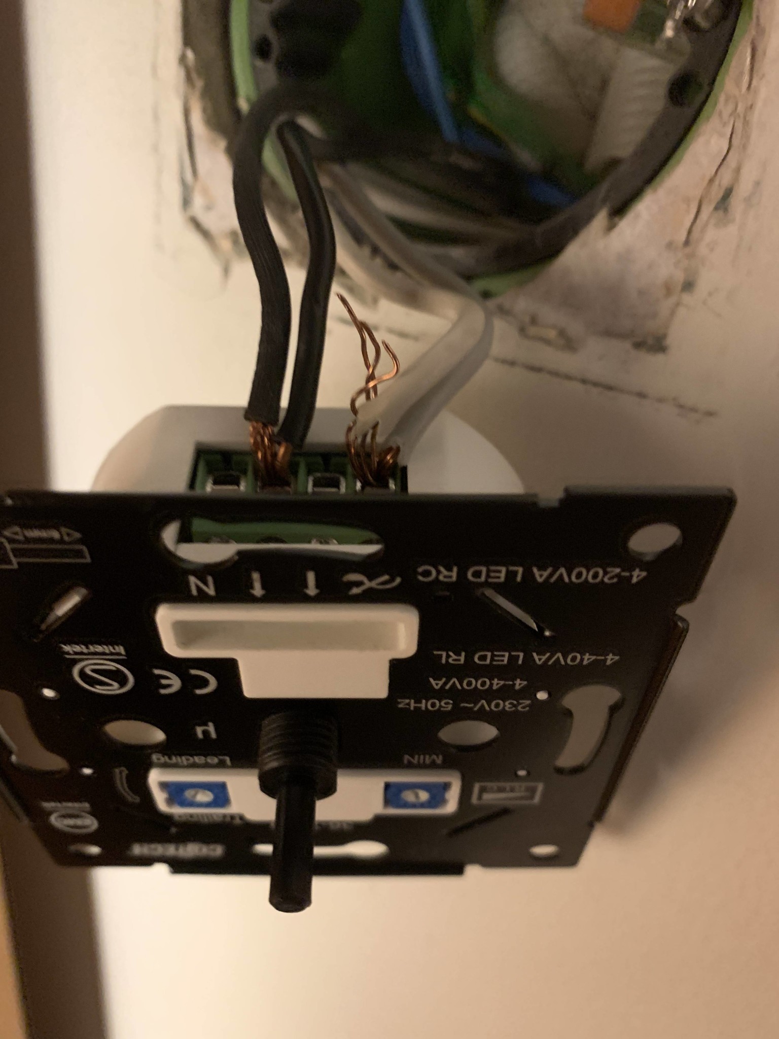

Har köpt en ny dimmer som passar led. Har nu kopplat in exakt som den gamla dimmern (för glödlampor) som fungerade med led men då saknades dimmerfunktionen. Två fas och två tändtrådar. Har ställt i både leading och trailing men inget funkar. Har ställt RLC i olika lägen men får inte igång lamporna. Lamporna är dimbara. Fel dimmer?

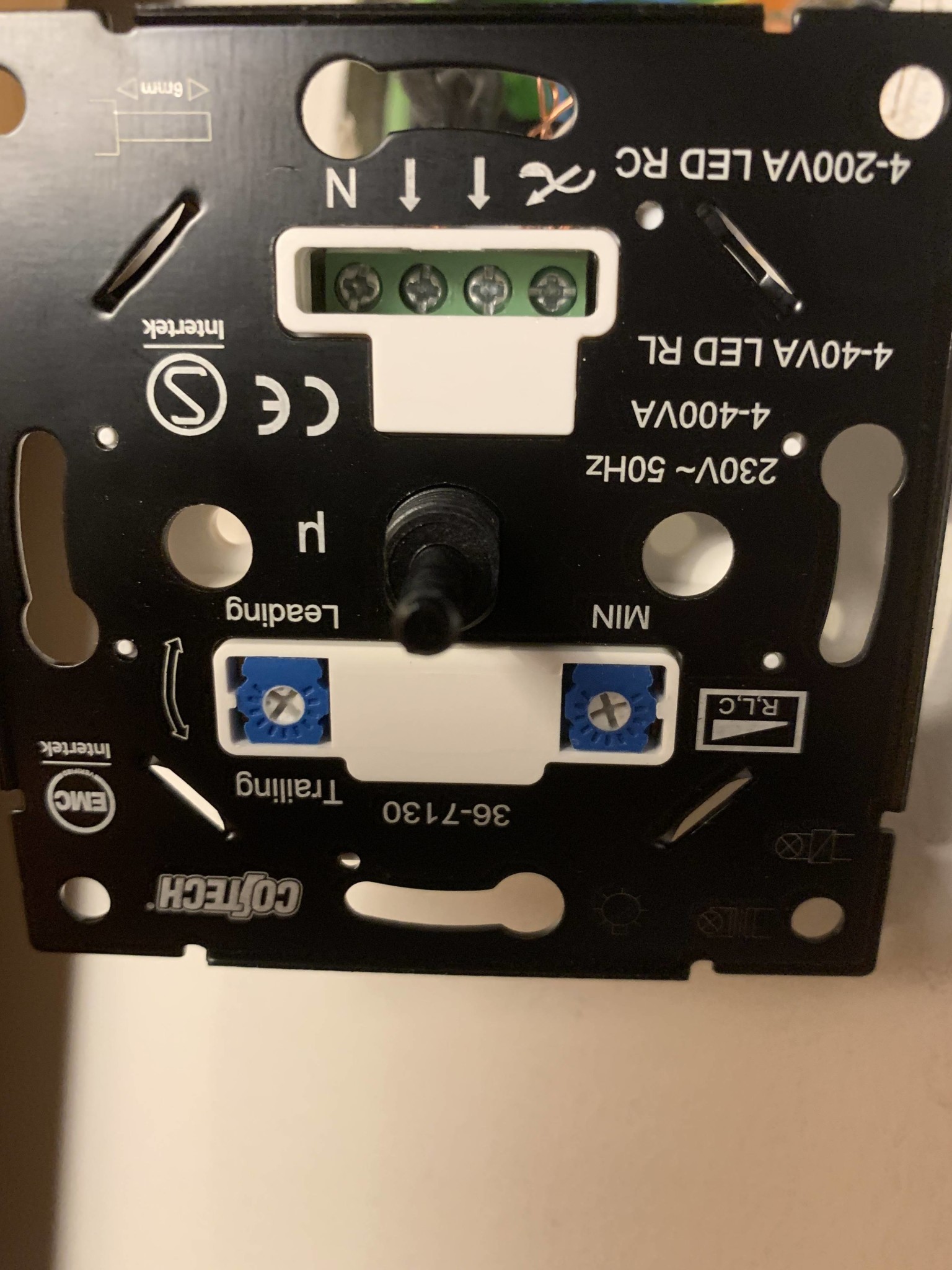

Dessutom får jag inte in alla kardeler i en ledning i den nya dimmern. Hur löser jag det?
  • Närbild av en ny LED-kompatibel dimmer med exponerad ledningsanslutning.
  • LED-dimmer med två oanslutna trådar och ej fullt inpressade ledningar.

Det ser ut som att dimmern behöver en nolla ansluten till N.
Det får inte synas just någon koppar alls på de anslutna trådarna. Klipp bort så att det blir exakt 6 mm koppar som det står och visas.
Anslutningarna kanske bara är gjorda för en tråd var och därför går det inte bra när du försöker få in två. Varför ska du ha dit två faser och två tändtrådar?
Som sagt, det behövs en nolla. Jag tror inte att du skal stoppa in två tådar i varje håll på den dimmern. Du får skarva ihop trådarna med ex. en wago, och skicka in bara en tråd i varje hål på kopplingsplinten.

Ingen aning. Har kopplat det exakt som den förra dimmern. Två faser är väl för att en fas skall vidare? Två tändtrådar förstår jag inte men eftersom jag kopplar exakt som på förra så tänkte jag att det inte nödvändigt att förstå.
Nollan behövs väl inte? Den ligger tillsammans med jorden bara vidarekopplad. Tack för tipset med wago, klart man löser det så.

Den dimmer du har köpt har en ingång som är märkt med N och då är det troligt att dimmern behöver en nolla för att fungera. Det är många dimmers som behöver en nolla.

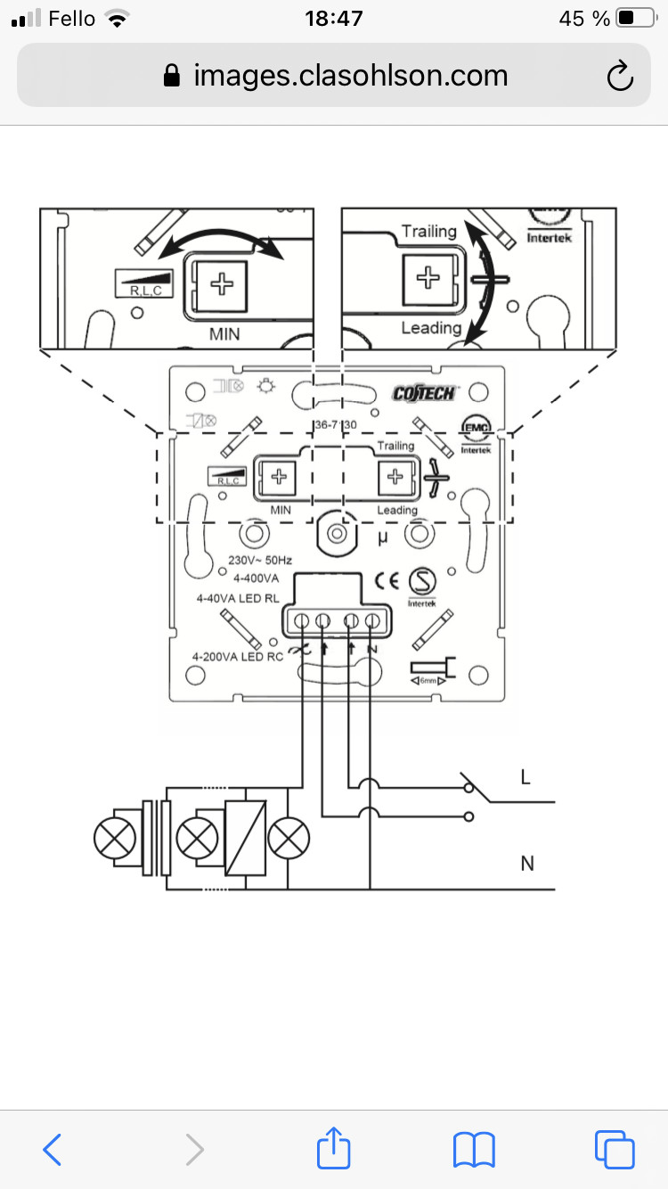

Koppla efter kopplingsschemat istället, för det finns väl med i kartongen? Här finns det annars:
Kopplingsschema för belysningsinstallation, varningar för felaktigt utförda kopplingar och rekommendation till elektriker.
Dina kopplingar ser inget vidare ut. Läge för en elektriker?

Ok prövar med att koppla in nollan
Självklart tänker jag inte lämna det så, det var för att visa att två kablar inte går in i avsett hål.
