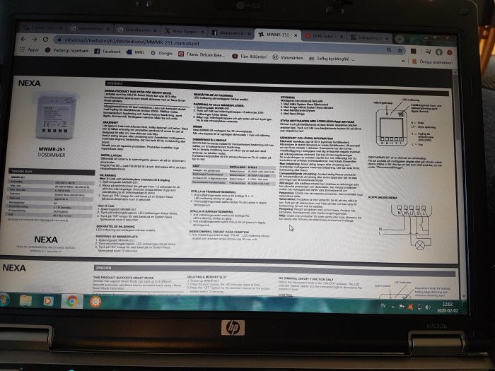

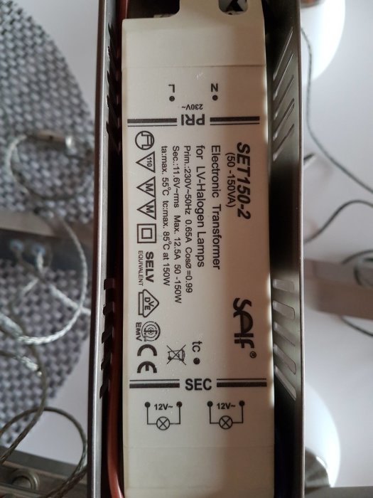

Jag har en lampa som har inbyggt transformator och 6 st 10 w halogen lampor
Jag har köpt dimmer från nexa men fick inte fungera . använder till återfjädrande knapp
Öppen elinstallation med Nexa-dimmer och kablar i vägg utan täckplatta.
En öppen bruksanvisning för Nexa dimmer på en laptop-skärm med tekniska instruktioner och schema.
Inbyggt transformator för halogenlampor märkt SET1502, elektriska specifikationer och säkerhetsikoner syns.

Till den transformatorn skall du troligen köra bakkants dimning, jag ser i bladet du lagt med att dimmern kan konfigureras för det. Oftast fungerar det någorlunda med framkant också, men svårt att dimma ned, och oljud.

Testa med att ställa in dimmern för till/från-funktion med inställningsvredet och se om du får det att fungera med att tända och släcka.
Gör det det, så fortsätt med att justera vredet för olika nivåer för lägsta dimnivå.

Har du provat att ställa in för bakkantstyrning?
När det gäller bakkantstyrning har jag försökt som det står på pappret ,den högra sidan är för bakkant änlig pappret man vrider till medurs till max och sedan moturs sakta till minimum

Ställ inställningsvredet i mittläget, pekande på 1/0-symbolen Funkar inte grejorna då så är något fel ...
