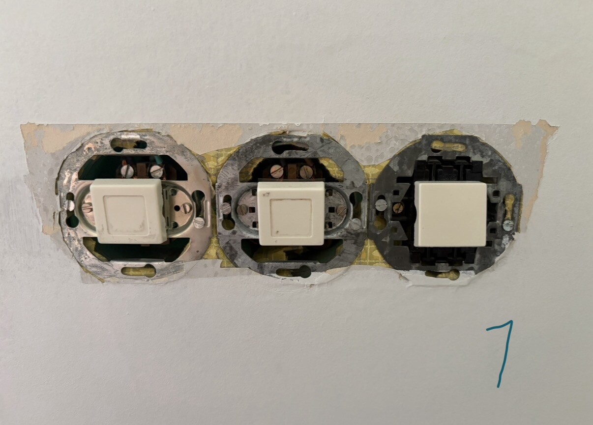

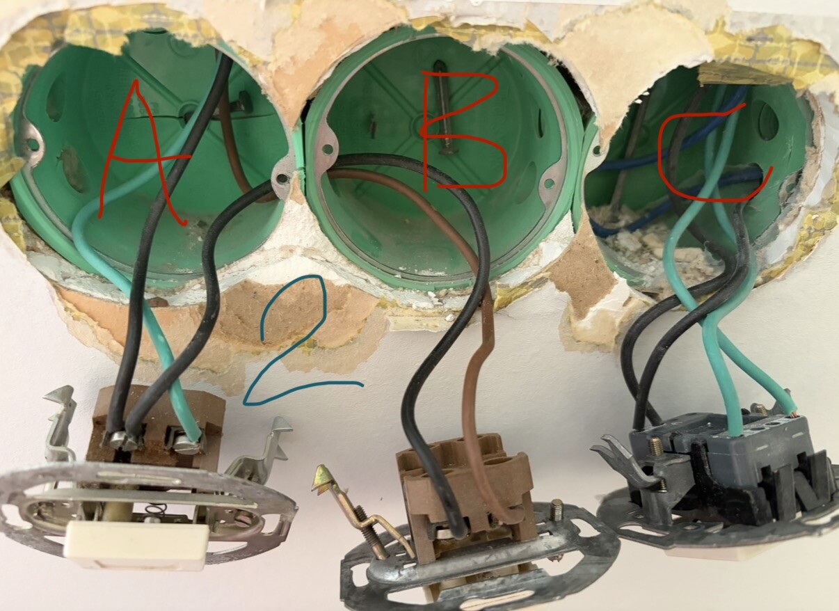

Hur kan jag koppla bort strömbrytarna, men samtidigt få ström till närliggande eluttag?
Kan man använda toppklämma/kopplingsplint, och vilka ska då kopplas ihop?

Svårt att se men, gissar på att
C koppla ihop dom två svarta ( om den svarta går vidare till vägguttag)
A och B är inte kopplade till vägguttag.

Utan att veta vilka funktioner dom enskilda trådarna har är det omöjligt att säkert veta hur det är kopplat samt om det behövs dras dit någon fler tråd.
Festlund och 1 till
Troligen är det de två svarta i dosa C som behöver kopplas ihop för att ge ström till uttaget. Skall brytarna plockas bort permanent eller bara under en renovering?
Tack för svar. Brytarna ska tas bort permanent då dörren de sitter bredvid byggs igen.
Och skaffa moderna brytare så får du gott om plats i dosorna för att koppla mm.
Skall även lamporna bort då eller hur tänds dessa när brytarna försvinner?
Lamporna tänds från fler strömbrytare.
Knappast de lampor som tillhör brytare A och B.
