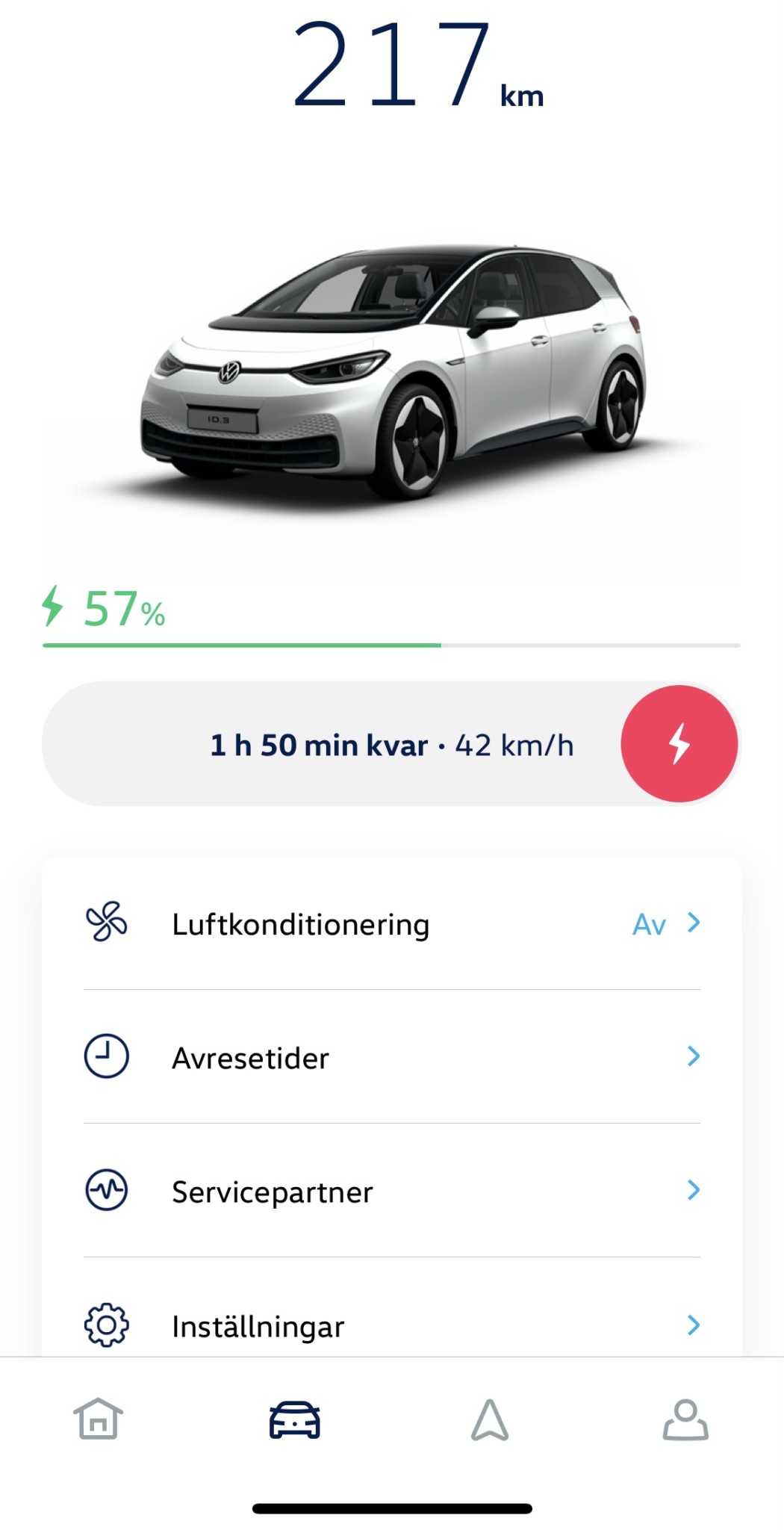

Jag är tämligen övertygad om att ID.4 (och de flesta moderna elbilar) kan ladda såväl på 1 som 2 eller 3 faser. Dock är jag inte helt säker på vad som händer om en fas plötsligt försvinner mitt under laddning.
Laddboxen är faktiskt lite mer än en strömbrytare. Den kommunicerar med bilens ombordladdare och talar bland annat om hur många ampere per fas som får utnyttjas, i detta ingår att tala om vilka faser som faktiskt är inkopplade.
Så att göra som du vill fungerar till 99,9% med ID.4.

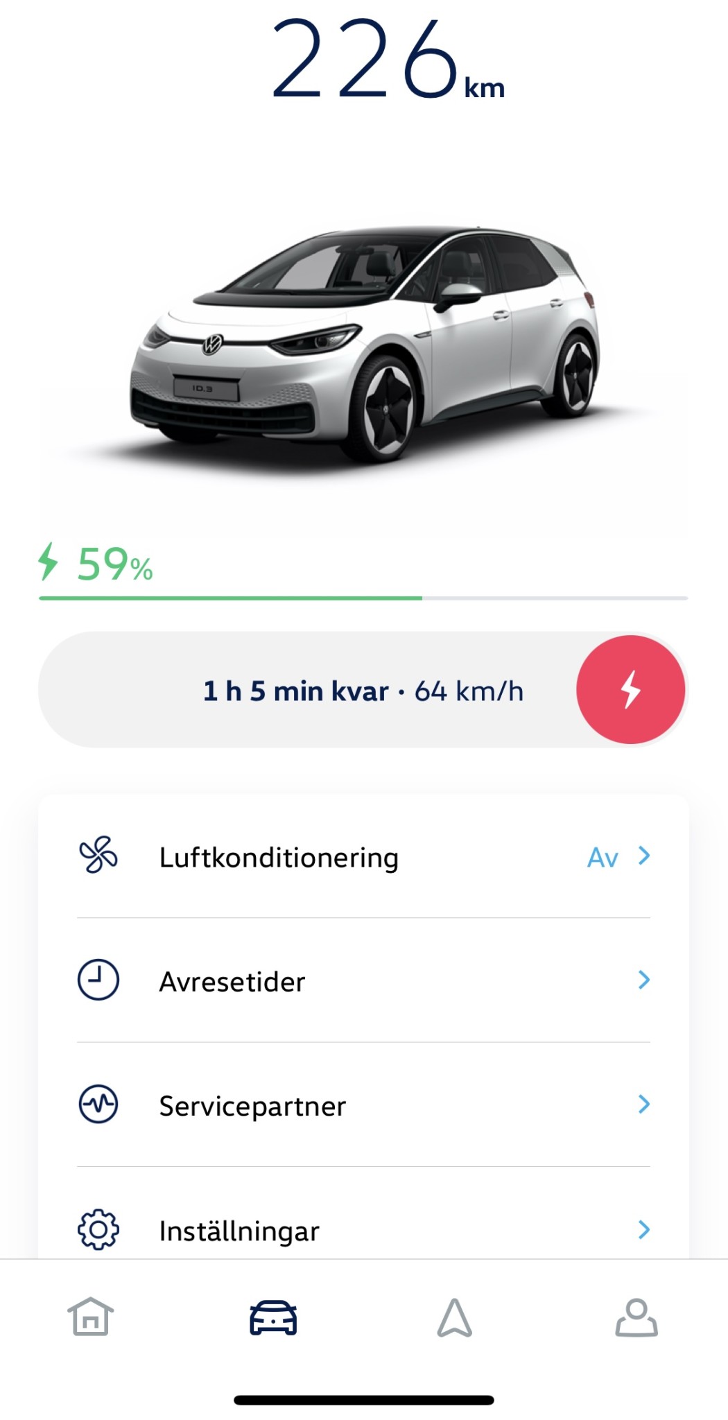

Jag har en VW ID.3 med en 3-fas laddbox. Kan testa ikväll att koppla ur en fas och se hur bilen och laddboxen reagerar.
JohanLun och 1 till
Behöver ju inte nödvändingt vara så att man rycker en fas medans man laddar utan att man har 2 faser från start när man pluggar i laddet

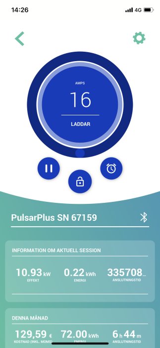

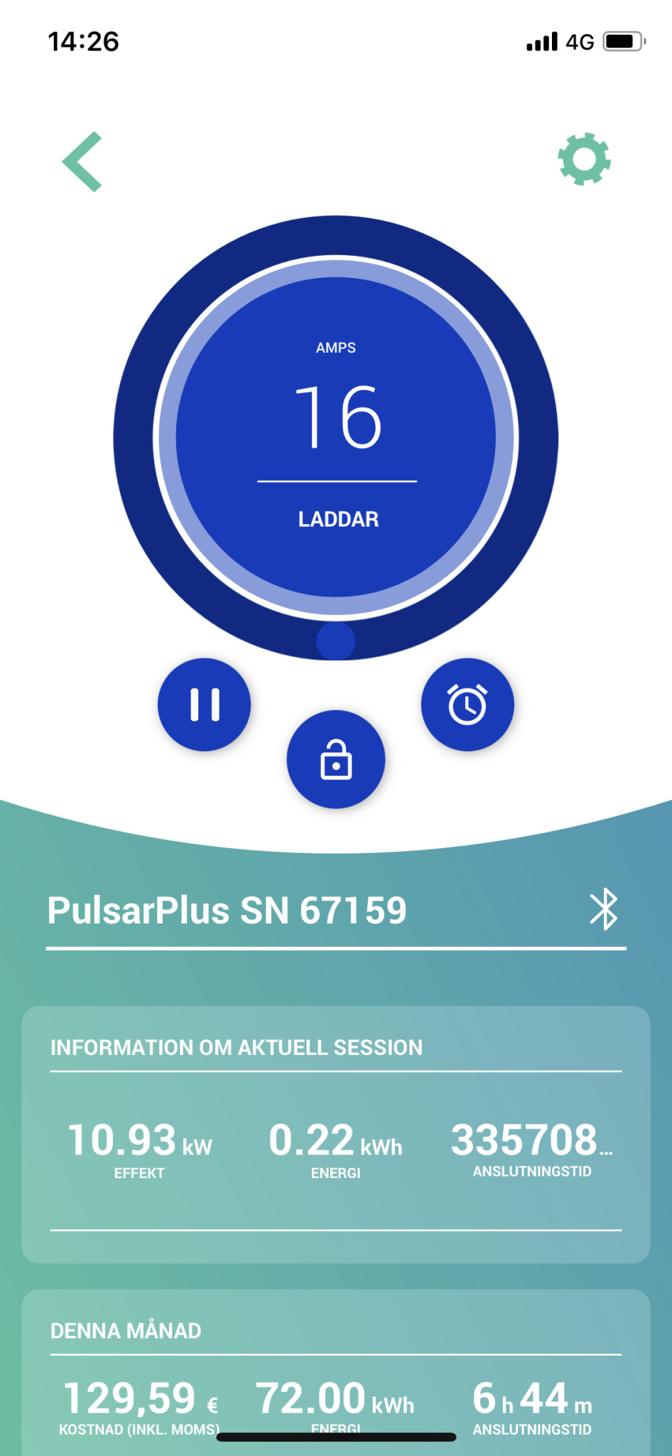

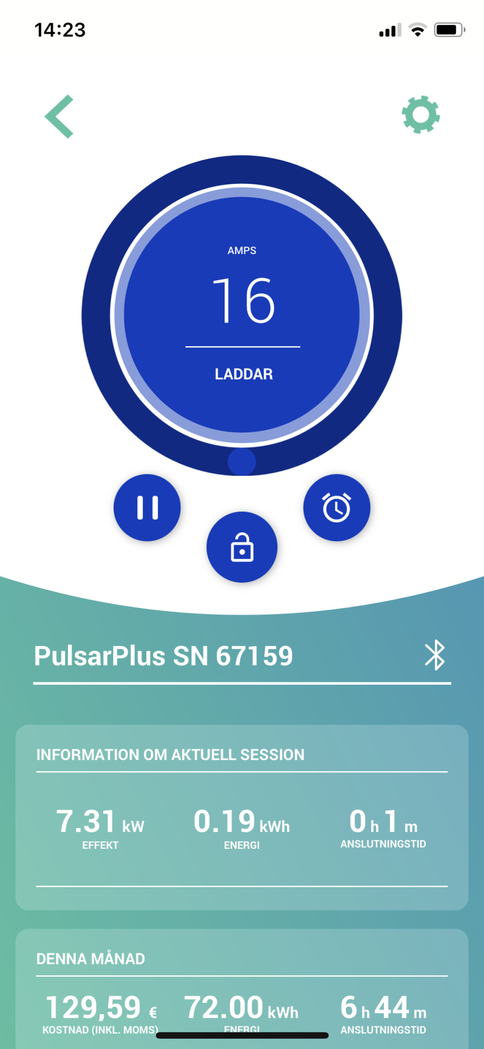

Testat och det funkade utan några problem.
VW ID.3 med laddbox Pulsar Plus.
Bröt strömmen och kopplade ur en av faserna i centralen, var enklaste sättet då jag inte ville skruva ur huvudsäkringen.
Första bilden med 2 faser inkopplade, andra med 3 faser inkopplade. Båda laddar med 16A!
Skärmdump från app visar VW ID.3 laddstatus med 217 km räckvidd, 57% batteri och laddtid.
Skärmdump av laddboxens app visar en VW ID.3 som laddar, med 226 km kvar och 59% batteri.
För den som föredrar att se laddeffekt istället för km/h så kommer här 2 skärmdumpar från laddboxens app. Lite buggig när man brutit strömmen märker jag när man ser inkopplingstid.
Skärmdump av laddboxens app visar att en VW ID.3 laddar med 16A, med en effekt på 7.31 kW.
Skärmdump av laddboxens app med 16A strömflöde och laddningsdata såsom effekt och förbrukad energi.
