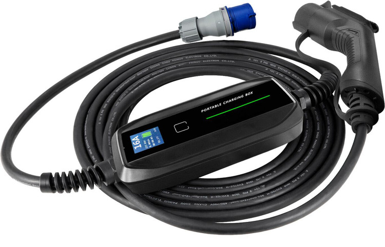

Som HasselmarkenHampus skrev ovan så kan du ju inte ta bort en fas till en trefasladdare men om bilen har enfasladdare går det ju bra att bara dra fram en fas till ett blått CEE-uttag och sedan t.ex. ladda med en sådan här:
https://laddstoppet.se/laddkablar/cee/laddkabel-3-fas-cee-till-typ-1-6-16a
