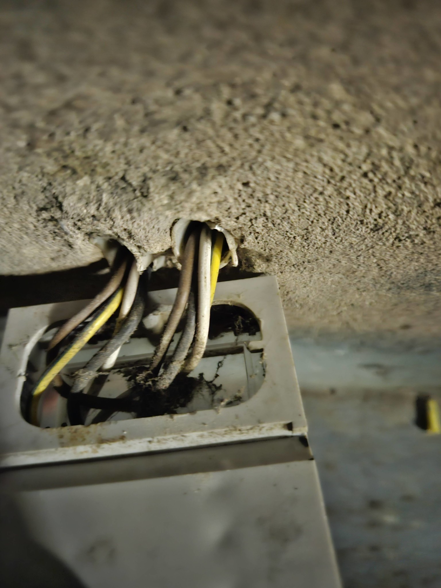

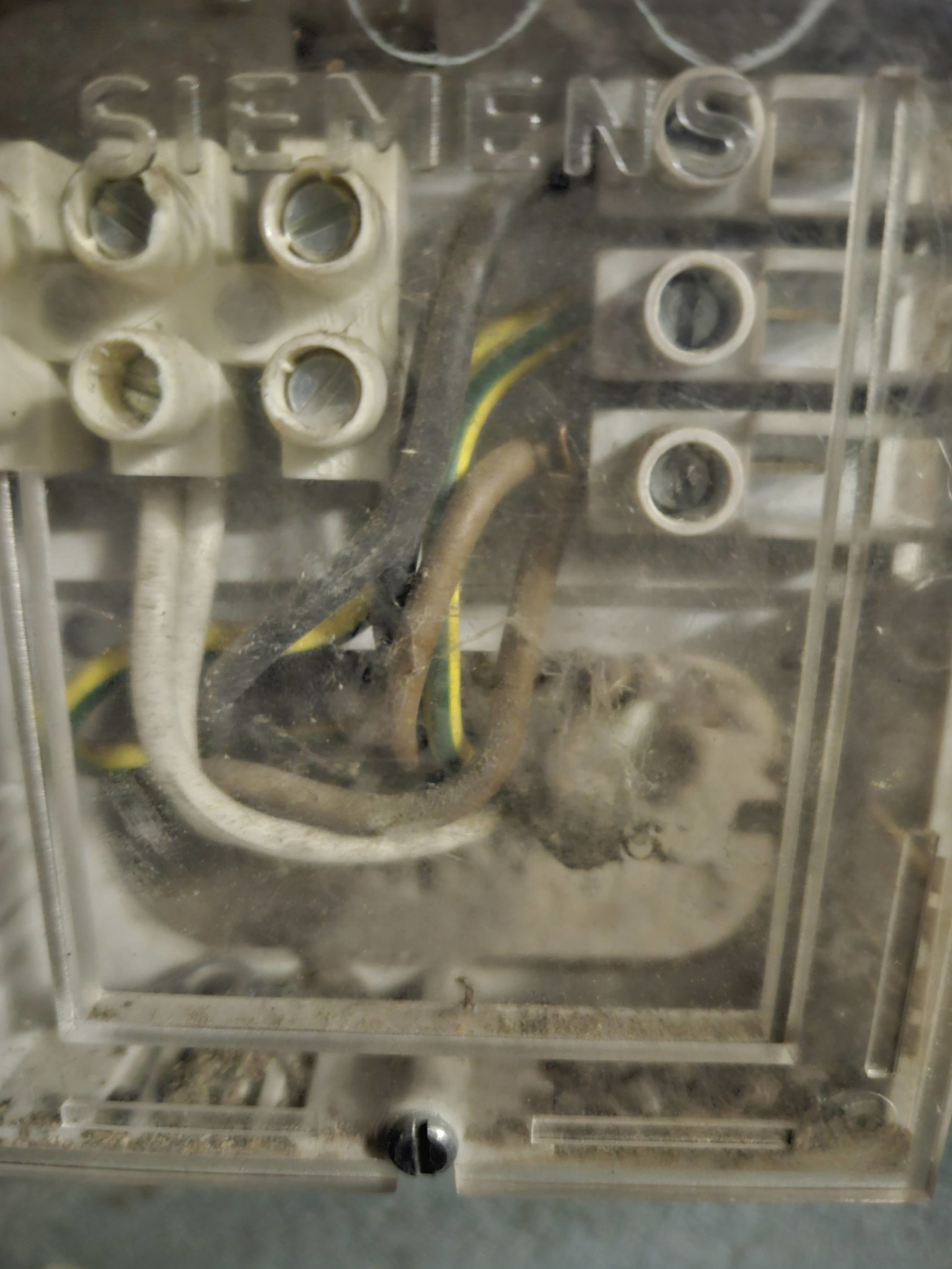

Har ett direktverkade elelement i garaget som jag inte haft i gång på många år som bort. Har redan dragit ut elementet men kopplingsboxen på väggen är kvar som jag nu också ska ta bort. Hörde med ett par elektriker som fixat mindre jobb åt mig tidigare men de var tydligen helt uppbokade framöver, så planerar att således fixa det själv.
Har mätt, kopplat ur elen och mätt igen så allt är strömlöst där nu. Tanken är att koppla ihop de två vita, de två svarta o.s.v. med varsin wago 221-2411 kopplingsklämma och sen därefter gömma allt bakom en kopplingsdosa med ingång för kablarna på baksidan.
Tänker jag rätt?
Så här ser det ut i nuläget:

Ja, det verkar helrätt.C Carl531 skrev:Hej!
