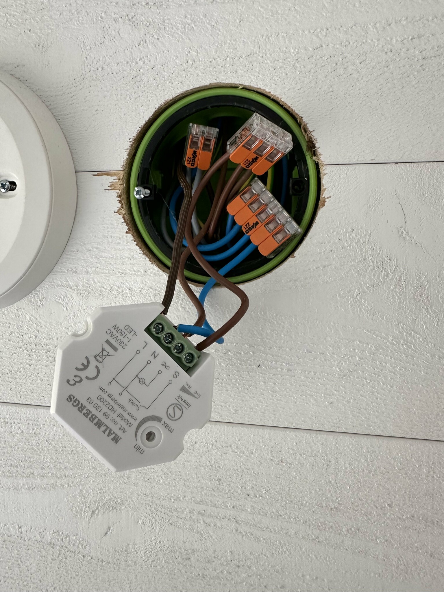

Jag har fönsterbelysning med kopplad dosdimmer (Malmbergs HD2200) som jag skulle vilja koppla bort då jag har monterat ett "smart" inbyggnadsrelä som inte funkar toppen tillsammans med dimmern då den bygger på en återfjädrande strömbrytare.
Jag är dock lite osäker på hur detta ska kopplas! Är det någon som kan ge några hjälpsamma tips?
Bifogat hittar ni en bild på hur dosdimmen är kopplad.

Om du lossgör ledarna från "L" och "våg med" pil och kopplar ihop dessa så blir dimmern bortkopplad och fönsterbelysningen får konstant spänning.
Tack för hjälpen!
