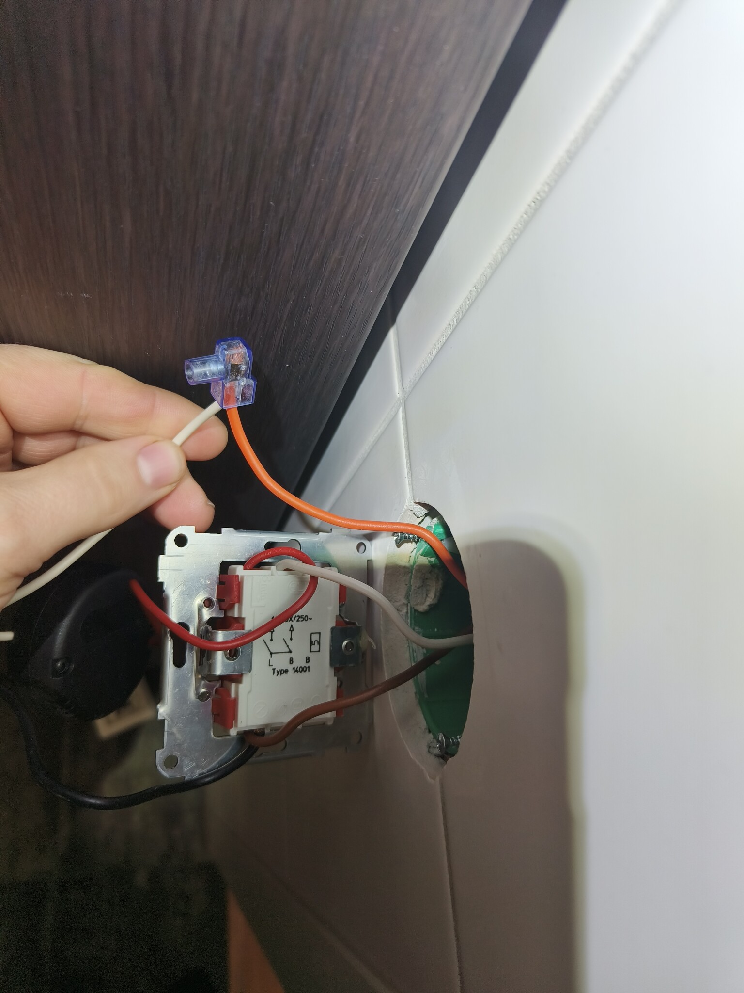

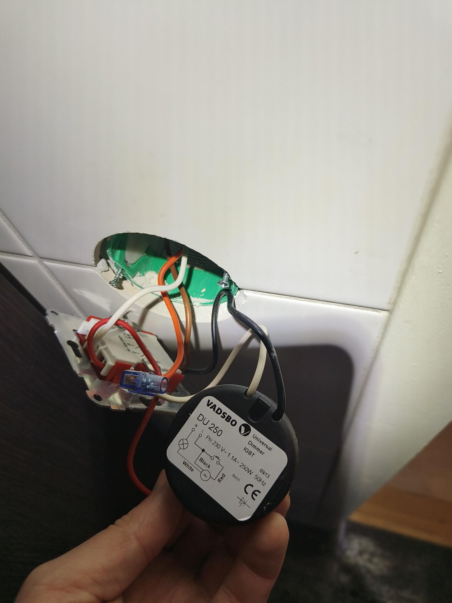

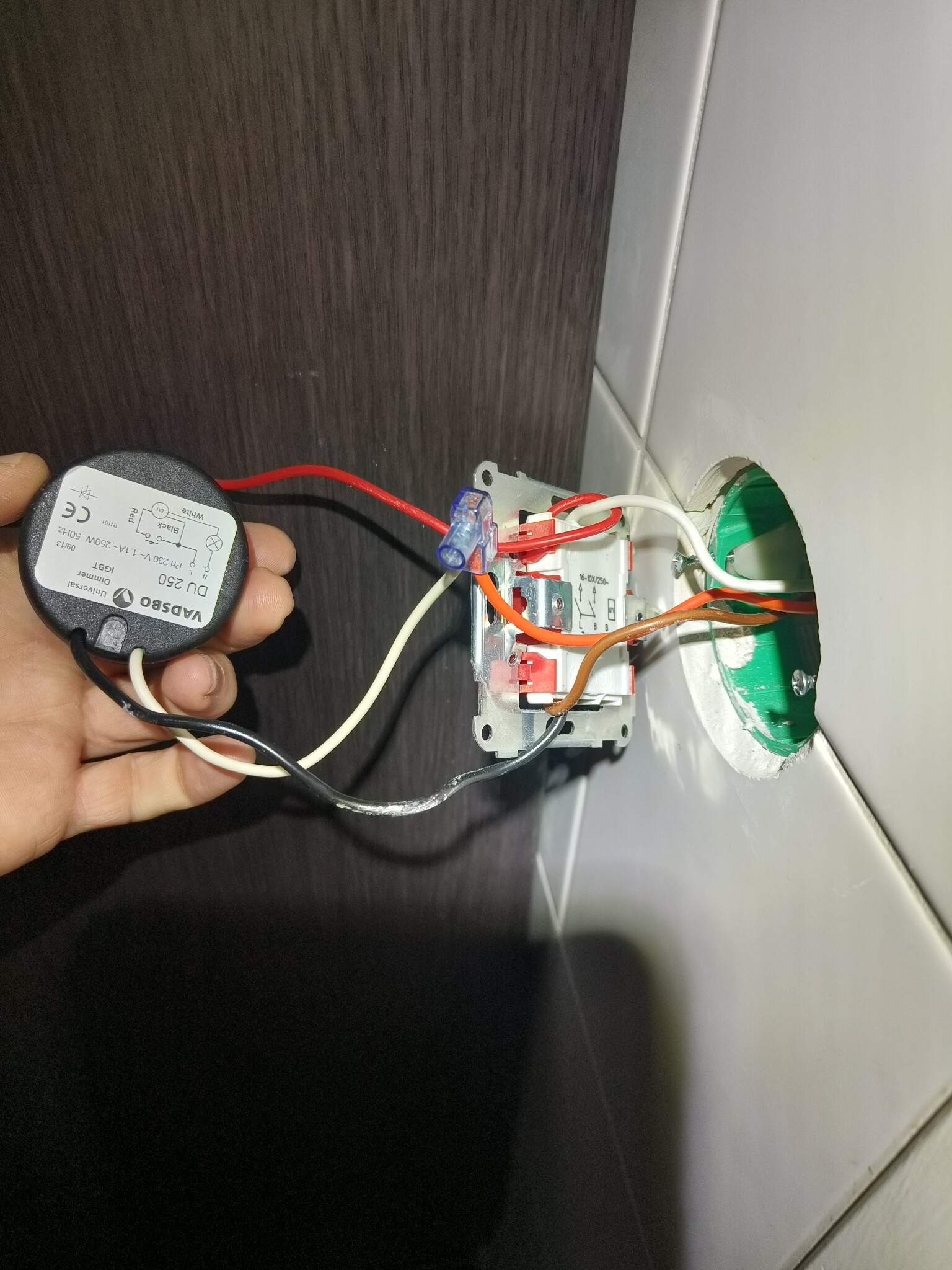

Jag har en dimmer DU-250 från Vadsbo som gett upp. Bytte en likadan i ett annat rum för några år sedan, men skulle fungera utmärkt utan dimmer i det här rummet så funderar på om jag kan koppla ur den helt?
Det är en dubbelknapp där ena går till dimmern/lamporna och den andra till en pax passad.
Går det att koppla bort dimmern?

Visst går den att koppla bort. Av kopplingsschemat på pucken framgår vad som är fas, tändtråd och styrtråd. Du ska i princip koppla ihop tändtråd och styrtråd, det är resultatet efter att pucken är borta. I praktiken lossar du på styrtråden på strömbrytaren och ansluter tändtråden där istället.
Så svart bort röd bort, och orange in där röd satt?Bo.Siltberg skrev:

Nej, man kopplar aldrig bort nån "svart" eller "röd"....
Fasledaren till pucken ska kopplas bort och plockas bort.
Styrtråden från strömbrytaren till pucken ska kopplas bort och plockas bort.
Tändtråden till lampan flyttas från pucken till strömbrytaren där styrtråden satt.
