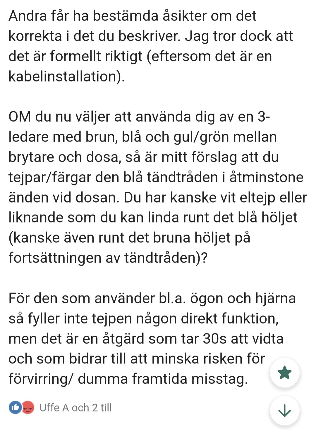

@Uffe A kan du förklara vad i mitt svar som gjorde dig illsk?
Att jag föreslog att TS märker den blå ledaren i änden vid dosan för att klargöra att det rör sig om ngt annat än nolla/neutral?
Jag tänkte att TS kanske inte kommer att vara den siste hemmapularen som kommer att äga fastigheten, och att det inte vore så tokigt att det redan vid en titt i kopplingsdosan ges en indikation om att blå använts som tändtråd. Men, som jag skrev borde det vara överflödigt.
