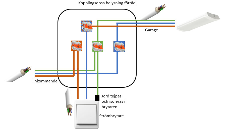

I förrådet har jag en usel lampa från 60-talet och skulle vilka sätta upp LED armaturer samt ny strömbrytare och ny kopplingsdosa då allt är gammalt.
Min tanke är att dra med EKK kabel (jord, fas, nolla) och göra följande:
1. Ta bort 60tals kopplingsdosan och sätta dit en ny.
2. Dra ny kabel (EKK) från kopplingsdosan till en ny strömbrytare som ersätter dem gamla. Jorden tejpar jag då den inte används.
3. Blå kabel används som tändtråd som sedan WAGO kopplas i kopplingsdosan till en brun tråd som tillsammans med jord och nolla går till LED armaturerna.
Är detta korrekt?

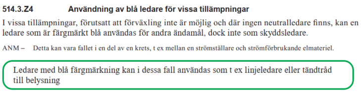

Tändtråd, fas och jord till armaturerna är korrektMVJK skrev:
https://www.elinstallatoren.se/2020/03/far-jag-anvanda-bla-ledare-som-tandtrad/O skrev:
Men dra en 4 eller 5G1.5 ner till brytaren istället så kan du sätta ett vägguttag också.

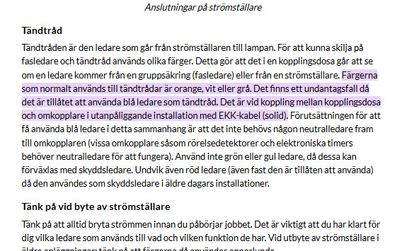

Jag läste detta och tolkade det som att det är ok:O skrev:
”Färgerna som normalt används till tändtrådar är orange, vit eller grå. Det finns ett undantagsfall då det är tillåtet att använda blå ledare som tändtråd. Det är vid koppling mellan kopplingsdosa och omkopplare i utanpåliggande installation med EKK-kabel (solid)” länk
Andra får ha bestämda åsikter om det korrekta i det du beskriver. Jag tror dock att det är formellt riktigt (eftersom det är en kabelinstallation).MVJK skrev:

OM du nu väljer att använda dig av en 3-ledare med brun, blå och gul/grön mellan brytare och dosa, så är mitt förslag att du tejpar/färgar den blå tändtråden i åtminstone änden vid dosan. Du har kanske vit eltejp eller liknande som du kan linda runt det blå höljet (kanske även runt det bruna höljet på fortsättningen av tändtråden)?
För den som använder bl.a. ögon och hjärna så fyller inte tejpen någon direkt funktion, men det är en åtgärd som tar 30s att vidta och som bidrar till att minska risken för förvirring/ dumma framtida misstag.

Om jag får ge dig ett råd så är det att vara tydig med vad du vet, vad du tror och vad du tycker.O skrev:
Rödpennan kan tolkas som att du vet och att det anses vara ett allvarligt fel.
Så här skriver reglerna
Vidare ang kabel kontra FK i rör så skriver fråga 00-167 från Frågor och svar om föreskrifterna i ELSÄK-FS 1999:5 som alltså syftar på Blå boken:
Ledare med ljusblå färgmärkning får inte användas som tändtråd då färgmärkning användes för att identifiera neutralledaren, om risk för förväxling finns. Vid installation med H07V-R (FK) i rör kan risk för förväxling finnas bland annat eftersom det inte är normal installationspraxis att använda ljusblå ledare som tändtråd i dessa installationer. Jämför 514.3.1.
I normala kabelinstallationer med till exempel EKK har tidigare bedömts (fråga 00-101) att det inte finns någon risk för förväxling om ljusblå tändtråd används.
Detta kanske fortfarande är den ståndpunkt elsäkerhetsverket har, men det vet man aldrig...

Synd att #2 inte i stället var ett tydligt ja, vilket är korrekt, så det sluppit virras så mycket i tråden kring enkla raka saker. Det du ritat är helt riktigt och extra plus att du kopplar jorden i dosan även om den inte används i brytaren. Samma med resonemang om femledare det är ju bra om du matar vidare, sätter uttag osv efter brytaten men tillför noll och inget när det gäller förväxlingsrisk med ytterligare lösa oanvända trådar med i spelet.MVJK skrev:
Är detta korrekt?
Vid utanpåliggande kabelinstallationer är det normalt alltid och särskilt i ditt enkla fall inga problem att följa och förstå vad som går vart och används till vad. Vid infällda och FK i rör-slang med många anslutningar i dosorna ökar förväxlingsrisken och där är-ska det ju också vara lätt gjort att byta ledare så blå också får vara entydigt nolla om man vill vara regelrätt.
Så kanske en fet felbock för #2.
