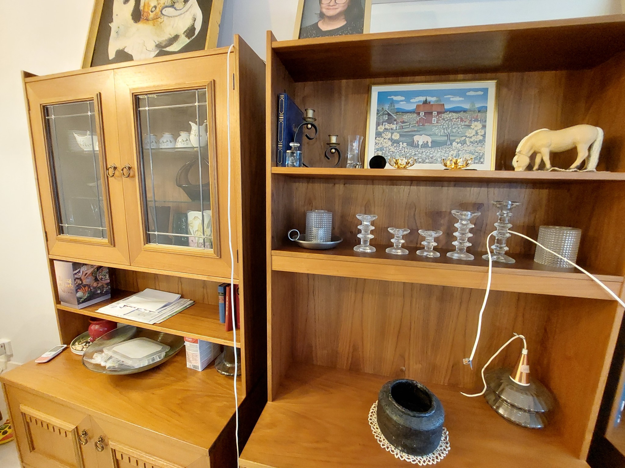

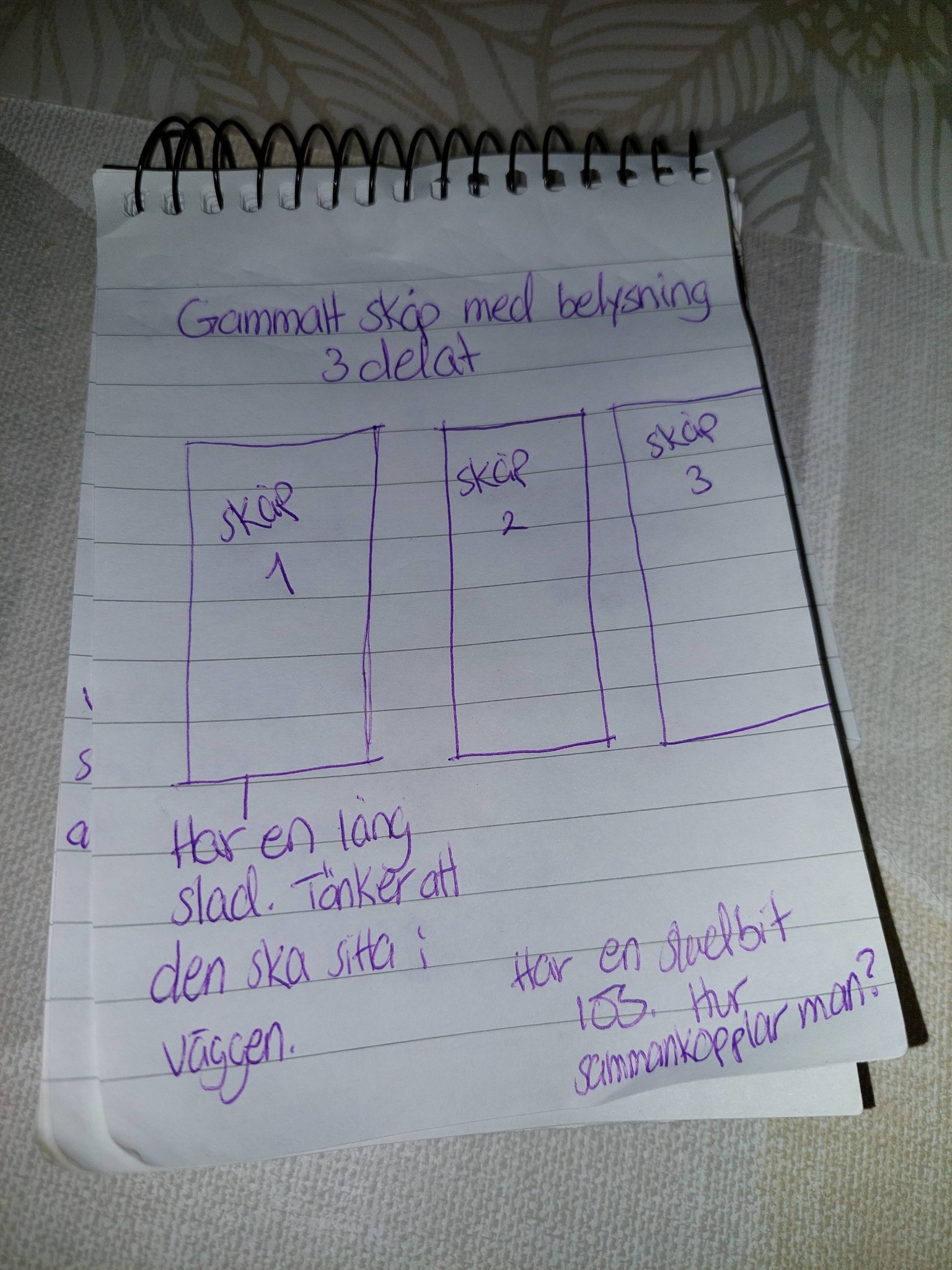

Hej. Har ett gammal 3 sektionesskåp med belysning i. Alla sladdar satt ihop med moderna kopplingskämmor. De plocka jag av när jag skulle flytta skåpen. [Tror gubben har dummat sig med skåpet nu, när vi skilja oss]
Jag behöver hjälp med att koppla ihop detta igen. Kanske rent av saknas någon komponent.
Skåp 1. Har den längsta sladden, den tänker jag mig att den ska i väggen. Finns inget uttag idag [gubben plockat.]
Skåp 2
Skåp 3

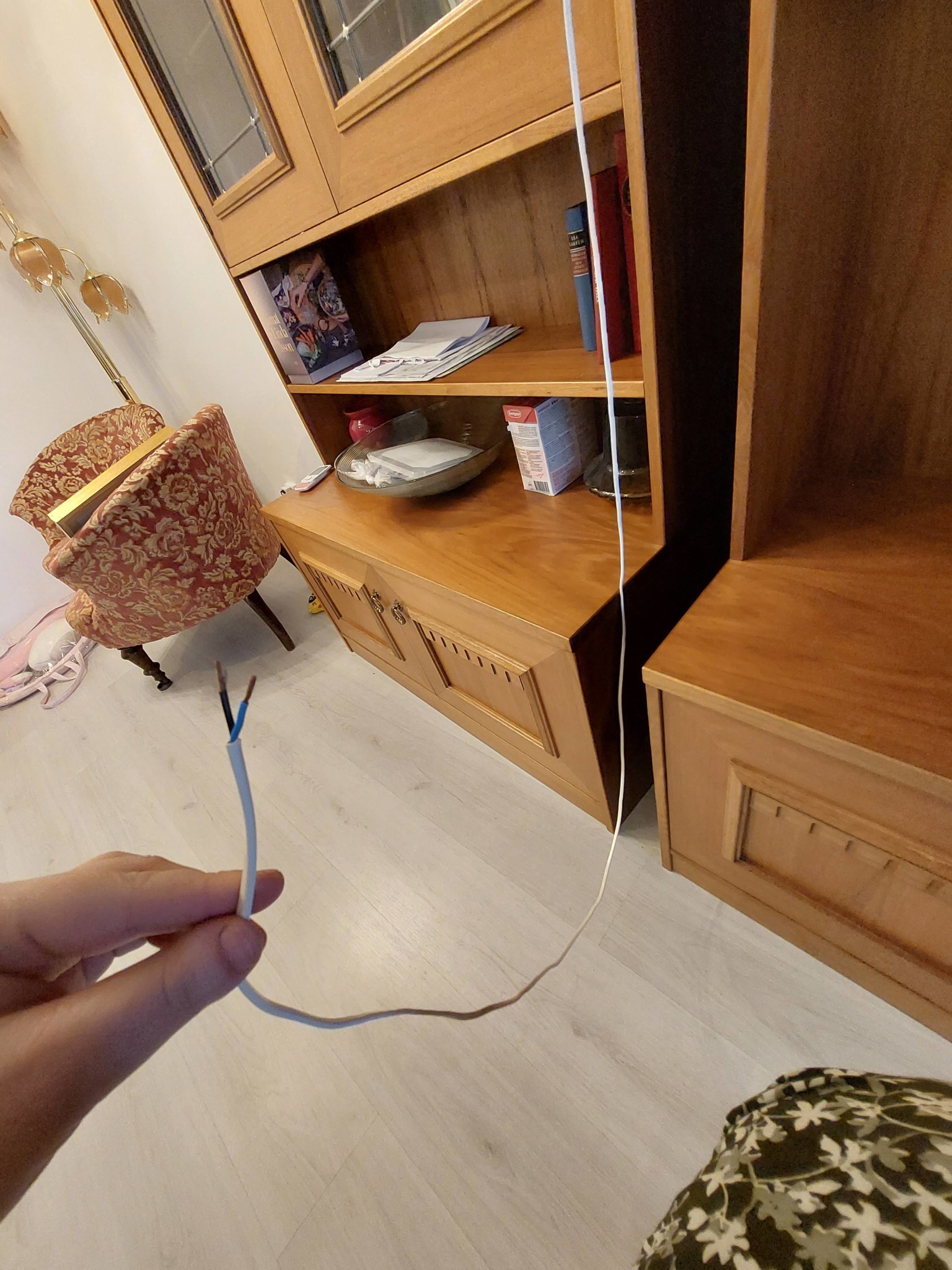

Har vars en liten elsladd från sina lampor.
Sen finns det en elsladd som är lös och skalad på båda sidor.
Vilket system ska de kopplas ihop?

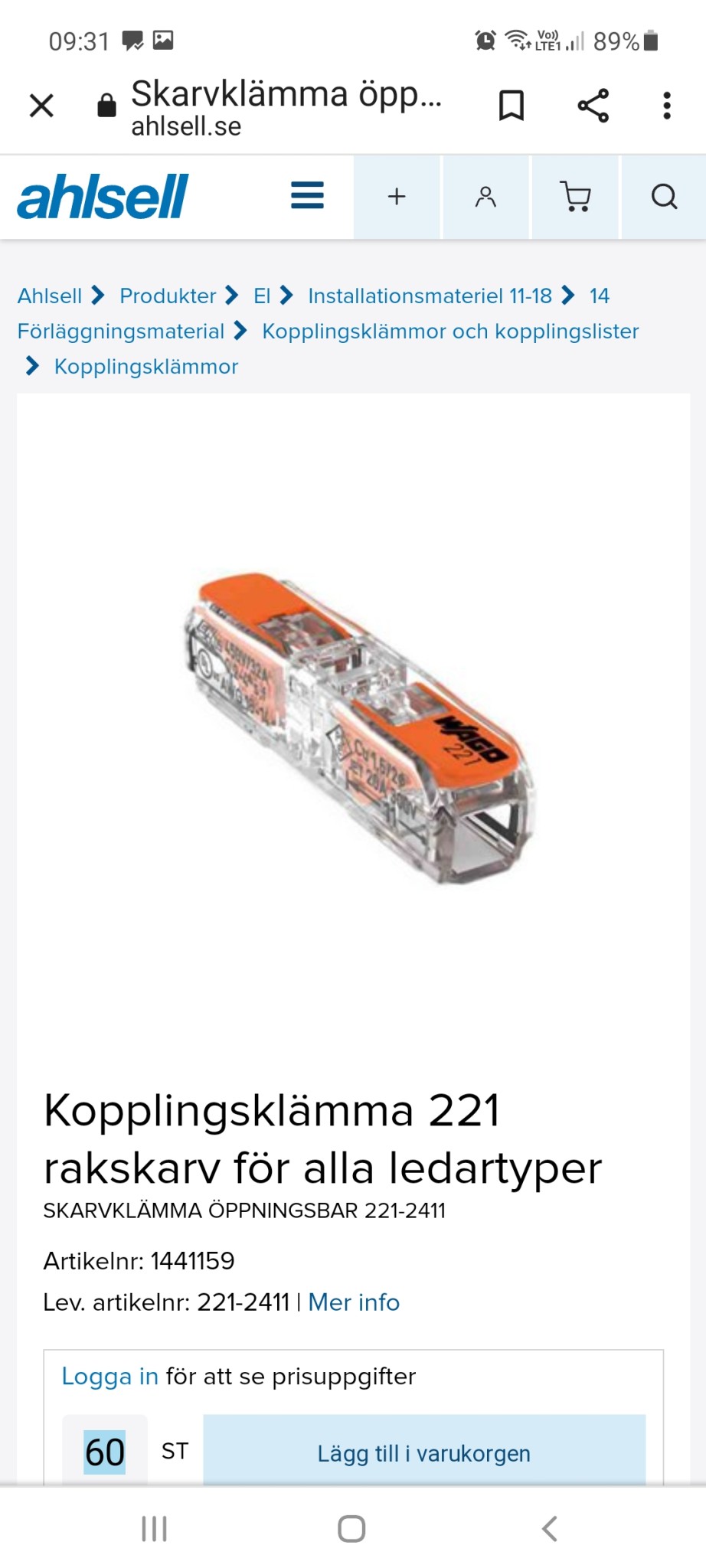

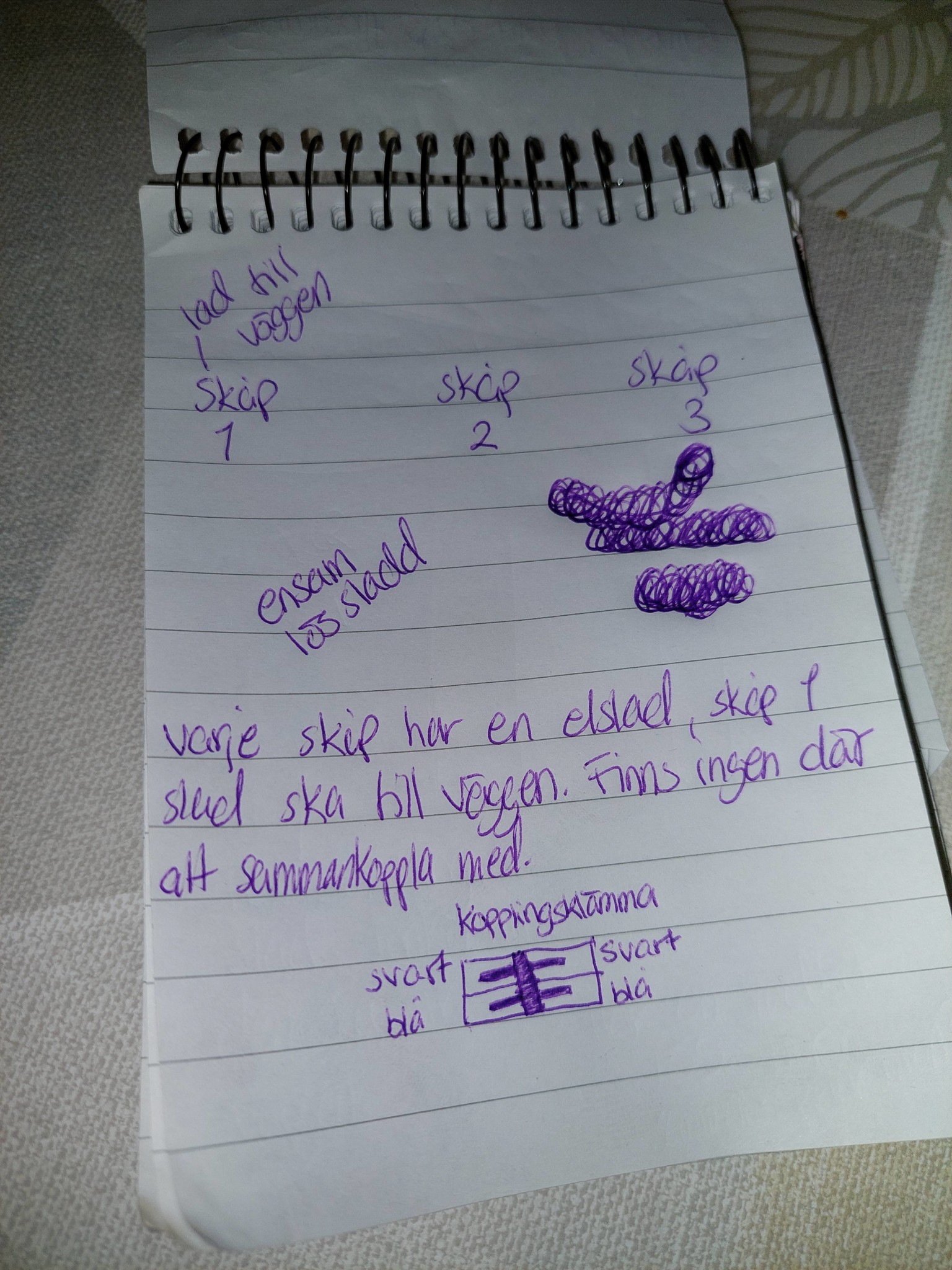

Jag tänker använda mig av kopplingskämmor som satt där från början. Men jag fattar inte hur jag ska få ihop laddarna rätt. Vilken ordning om en ska vara i väggen. Har bara tre sladdar och en extra lös

Och vad är det för kopplingsklämmor du har? Jag känner inte till någon annan typ som är lämplig än den jag länkade till.
Vid ihopkopplingen ska alla bruna kopplas till varandra, och alla blå ska kopplas till varandra. Koppla inte ihop brun och blå. Svårare än så är det inte.
  • Skärmavbildning av en webbsida som visar en öppningsbar kopplingsklämma 221 för elektriska ledningar.
Den får inte användas här. När allt är ihopmonterat så får inte den bruna och blå ledarna vara synliga eller åtkomliga, och sladdarna ska vara dragavlastade i den vita manteln.
Kanske inte så lämpliga för det som du ska koppla
Varför inte. Satt sådan när vi köpte skåppet. Då satt det blå på båda sidorna och en med brun på båda sidorna från de olika skåpen. Mem nu kommer jag inte ihåg hur de kopplades.
Därför att de inte får användas fritt på detta sätt, av den anledning jag förklarade. De är avsedda för kopplingsdosor och andra kapslingar som get det extra skydd som krävs.

Om jag gör som du säger. Hur ska jag dra sladdarna?
Varje skåp har vars en sladdar. Rna skåpets sladd ska tilö väggen och så finns det en lös extra sladd till. Vilken sladd ska sitta med vilken

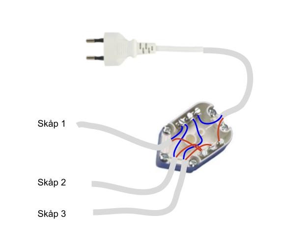

Om du vill att alla lampor i alla skåp ska lysa samtidigt så ska allting kopplas ihop, t.ex så här.
Kopplingsschema visar hur tre lampsladdar från skåp ansluts till en gemensam kopplingsbox för att synkronisera belysning.
Det finns sladdstä'll med strömbrytare om du hellre vill ha en sådant
Ett eluttag med kabel, en sladdställ med strömbrytare och en kopplingsbox för kablar.
Om inte sladdarna från varje skåp räcker fram till en enda punkt så kan du behöva flera sådana kopplingsboxar. Det finns även en mindre variant för en ren skarv mellan två sladdar.
Observera att den vita kabelmanteln ska tränga in i kopplingsboxen så att den kläms under dragavlastningen där.

Skåp 1 har den längsta sladden. Jag misstänker att det är den som har varit med kontakt till väggen. Om nu den ska vara i vöggen tex. Hur förgrensr jag skåp 1 till skåp två?
Eller är det lättare som su säger att köpa en bit ny sladd och göra en ny kontaktsladdd?
