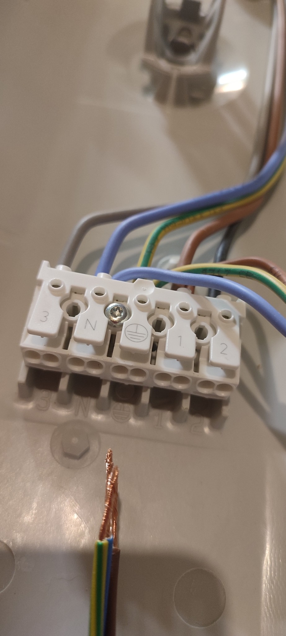

Har en dum fråga. Ska koppla en sladd till en lysrörsramp. Har gjort det innan men inte med jord. Såg när jag öppnade rampen att det finns två hål till varje sladd (gul/grön, brun och blå).
Min fråga är nu att spelar det någon roll i vilken av de två hålen som finns som jag kopplar in sladden? Kopplar jag tex blå till hål 1 eller hål 2 mot de andra blåa sladdarna?
Hoppas frågan går att förstå. Bifogar bild.
  • Elanslutning med tomma terminaler märkta 1, 2, 3, N och en jordad kabel framför.
Nej, det spelar ingen roll. Endast för vidarekoppling.
