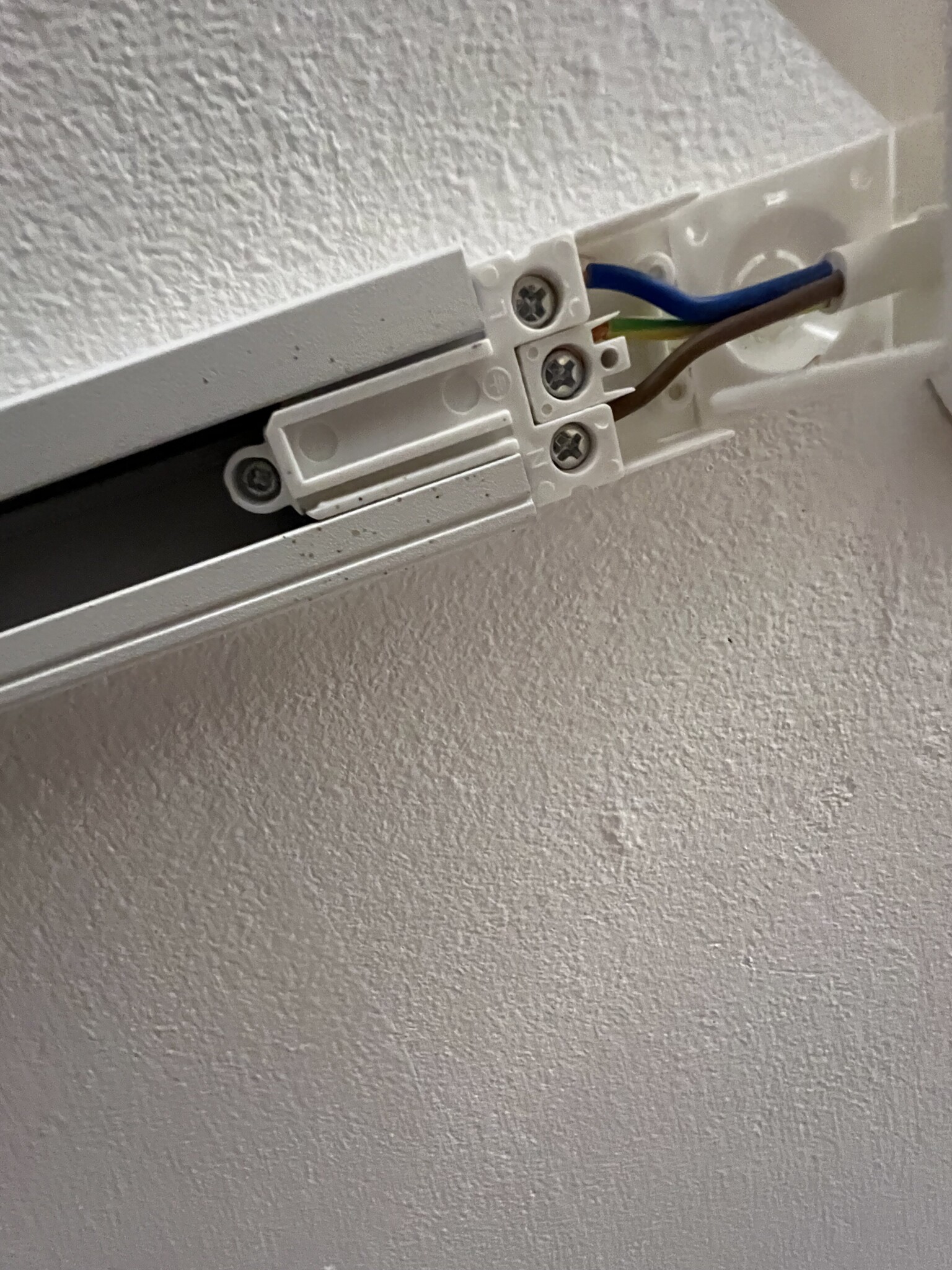

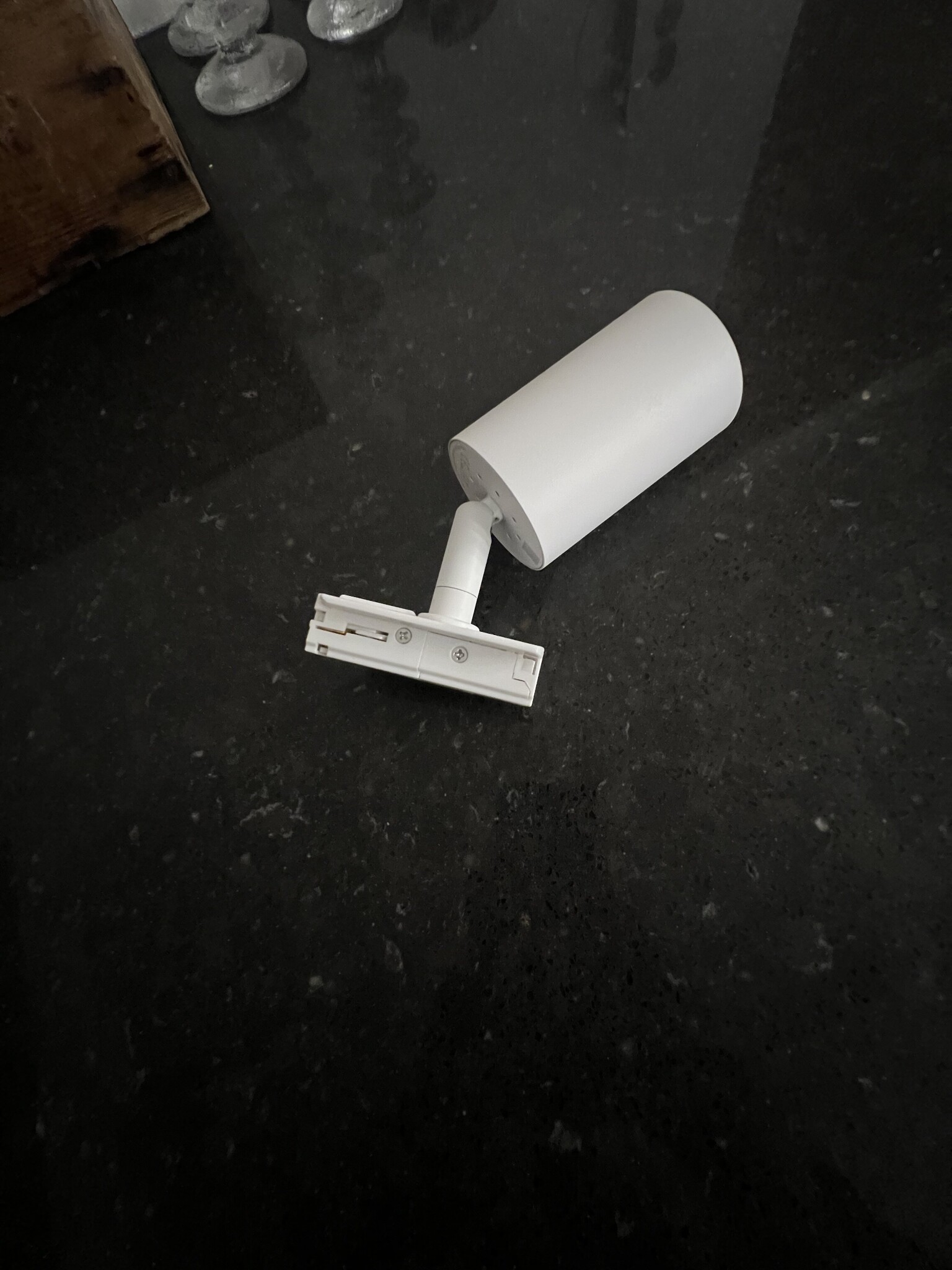

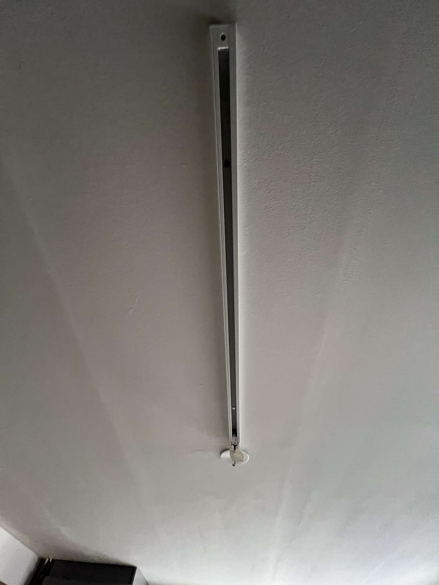

Hej
Bifogar tre bilder.
Elektrikern hann inte klart att sätta i spottarna i skenan.
Hur ska de monteras & kopplas in?
Har tre stycken.

I anslutningsplinten till skenan, är linjeledaren brun och neutralledare blå växlade. Kan ju vara bra att ansluta dessa rätt så kanske man slipper spänning på fel plats i skenan.
Armaturen trycker man bara in i skenan och sen brukar det finnas en spak eller ratt som man vrider och låser fast armaturen i skenan, samtidig så får armaturen elektrisk kontakt
Sen verkar elekrikern ha misst dragavlastning för kabel på skenan och skalat upp för långt, vad man kan se iaf. Det ser ut att vara en lampsladd.
Sätts rakt in i skenan och det är säkert ett vred på fästet som ska vridas eller föras i sidled och låsa fästet i skenan. Står säkert i montagemnualen för armaturen.
Ok men elektrikern har kopplat trådarna redan, så det kvarstår bara att trycka dit armaturerna då?
Ok fattar. Då har han ju förberett allt. Konstigt att han inte bara satte dit armaturen också då.
Har i princip ingen betydelse, skenan jordad och armatureren säkerligen dubbelisolerad.
Spottarna kan inte bli strömförande på ngt sätt?

okej. Men tkr du inte att det är bra att man följer inkopplingsanvisningrna på produkten oavsett?

Om allt är rätt kopplat så nej ingen fara alls.

Då verkar elektrikern förberett allt. De sitter på plats nu.
