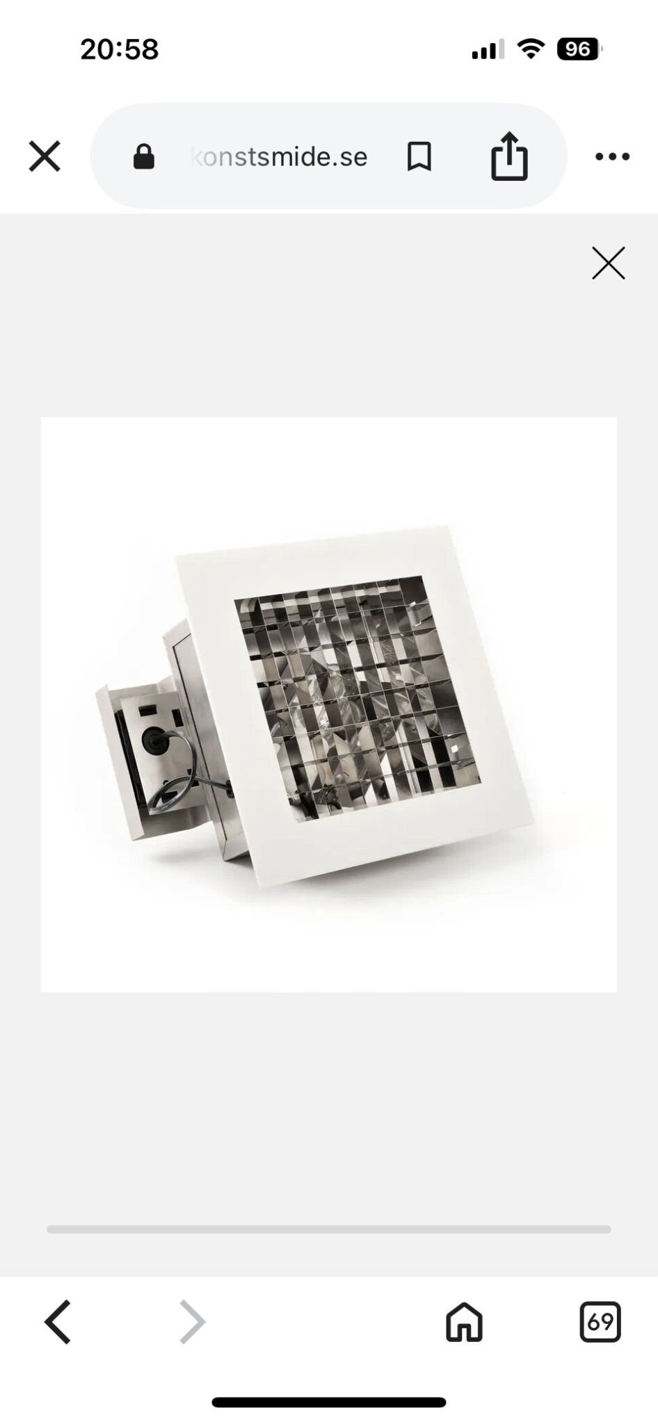

Köpte en armatur till min farstukvist (utomhus). En Gnosjö, konstsmide infälld belysning. Upptäckte att den saknar anslutning till jordkabeln. Endast fas och nolla. Den är ip23 och säljs som utebelysning till takfot, m.m. Kan jag fästa jordkabeln i chassit som är av metall eller är det helt fel att göra det? Är det säkert att använda lampan?
https://www.konstsmide.se/sortiment...BfAn_ido7CDDwRwk_Tddlg8Xb4PXUNyyAIuoMg3-Lcv6_
  • Infälld belysningsarmatur i vitt från Gnosjö, konstsmide, med metallchassi och anslutningskabel, saknar jordkabelanslutning.

Troligen är den dubbelisolerad och ska inte ha någon jord ansluten. Har du symbolen med dubbelkvadrat på den?
Enligt hemsidan du länkat har den isoleringsklass 1 och ska ha anslutning för jord. Det skulle kunna vara fel info, och att den är dubbelisolerad men den måste isf. ha en sån märkning, dvs en fyrkant i en fyrkant. Har den inte det skulle jag returnera den.

Ja det är dubbelkvaddrat på den så det är väl som det ska. Tack för svaret.
Den har dubbelkvadrat på sig så det är nog i sin ordning.

Konstigt att det står klass I på hemsidan då?

Är väl inte första gången något blir fel på en hemsida? Är den märkt som dubbelisolerad och inte verkar uppenbart osäker skulle jag betrakta och ansluta den som dubbelisolerad, alltså utan skyddsjord.
