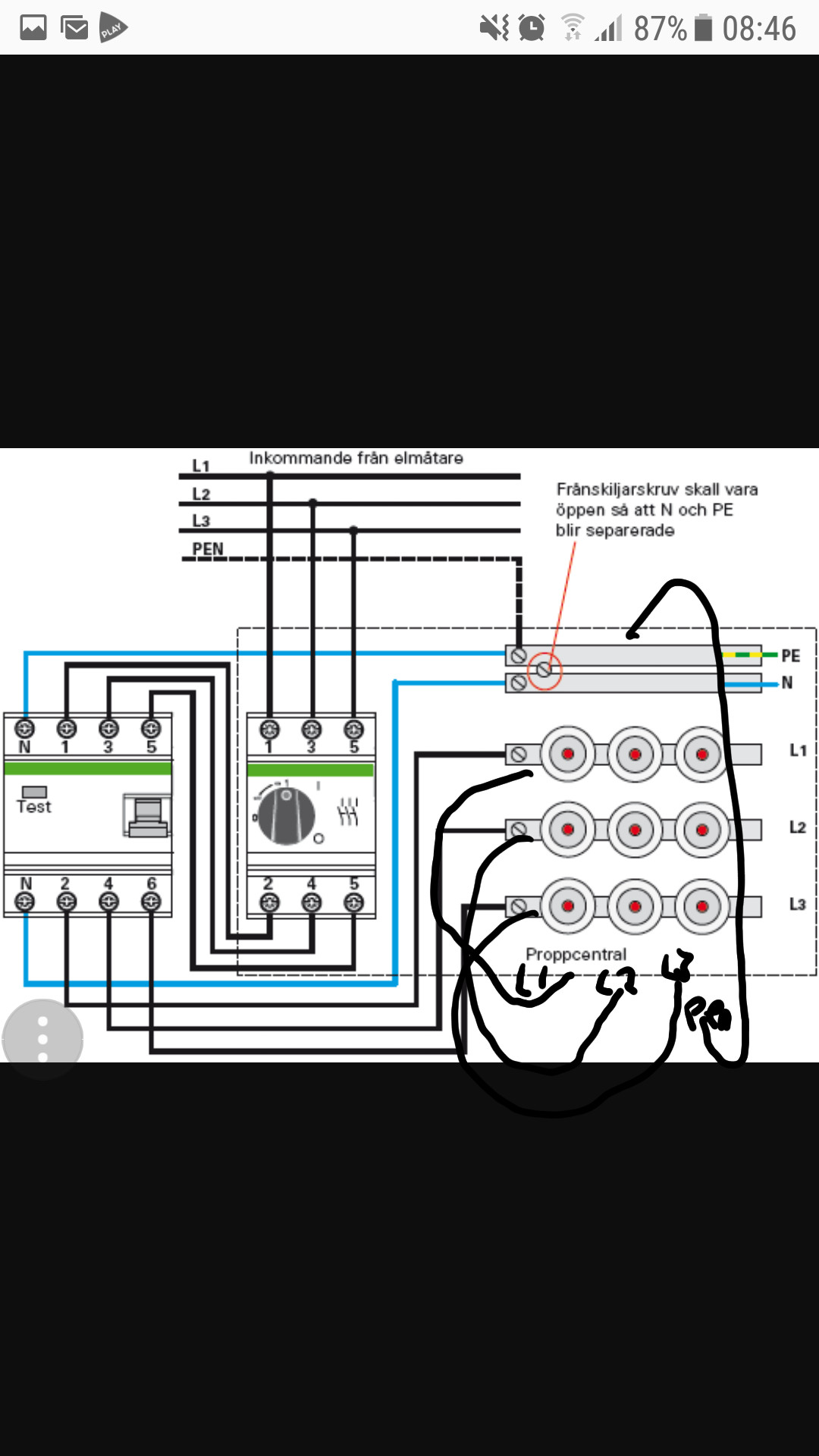

Jo men om det kopplas om så att du får matning före centralen, så får inte någon del av matningen gå via jordfelsbrytaren. Det är livsviktigt.
OM du har faser via jordfelsbrytare, men nollan (i PEN) utanför, så kommer jfbn att bryta omgående. Och ingen större skada skedd.
Om du gör tvärtom, faser utanför jordfelsbrytare men nolla/PEN via jordfelsbrytaren så uppstår en livsfarlig situation. För det första så bryter jfb direkt, men då har du alltså nollan bruten, men matning via faserna. Det ger att du får en slumpartad spänning i väggutag mellan 0 och 400 V, åtskilliga bränder har startats av sådana fel, dessutom blir alla jordade föremål strömförande, direkt livsfarligt.
Tror inte TS kommer att vilja göra det själv utan att ha en elektriker som kollar upp det här med noll/jord , PEN/PE , om inte annat så har ni med era förklaringar här ev. dubbat TS att göra obehörigt el-arbete
Så rekommendera TS att ta dit en elektriker i stället för att göra något som kan bli fel

On nu allt stämmer när jag backar och kollar alla kablar så att det är 4ledare in i min central och 5ledare ut. Då ska jag kunna göra så här då. Bygla L1,L2,L3 efter jfb till egna säkringar. Ta PEN från skenan innan jfb (Då det fortfarande är PEN) . Då ska det vara frid och fröjd?
tog en bild från en gammal central, men funktionen är väl den samma?!
Före jfb va det ju :/ så glöm min bild :/J JKHANSSON skrev:On nu allt stämmer när jag backar och kollar alla kablar så att det är 4ledare in i min central och 5ledare ut. Då ska jag kunna göra så här då. Bygla L1,L2,L3 efter jfb till egna säkringar. Ta PEN från skenan innan jfb (Då det fortfarande är PEN) . Då ska det vara frid och fröjd?tog en bild från en gammal central, men funktionen är väl den samma?!
