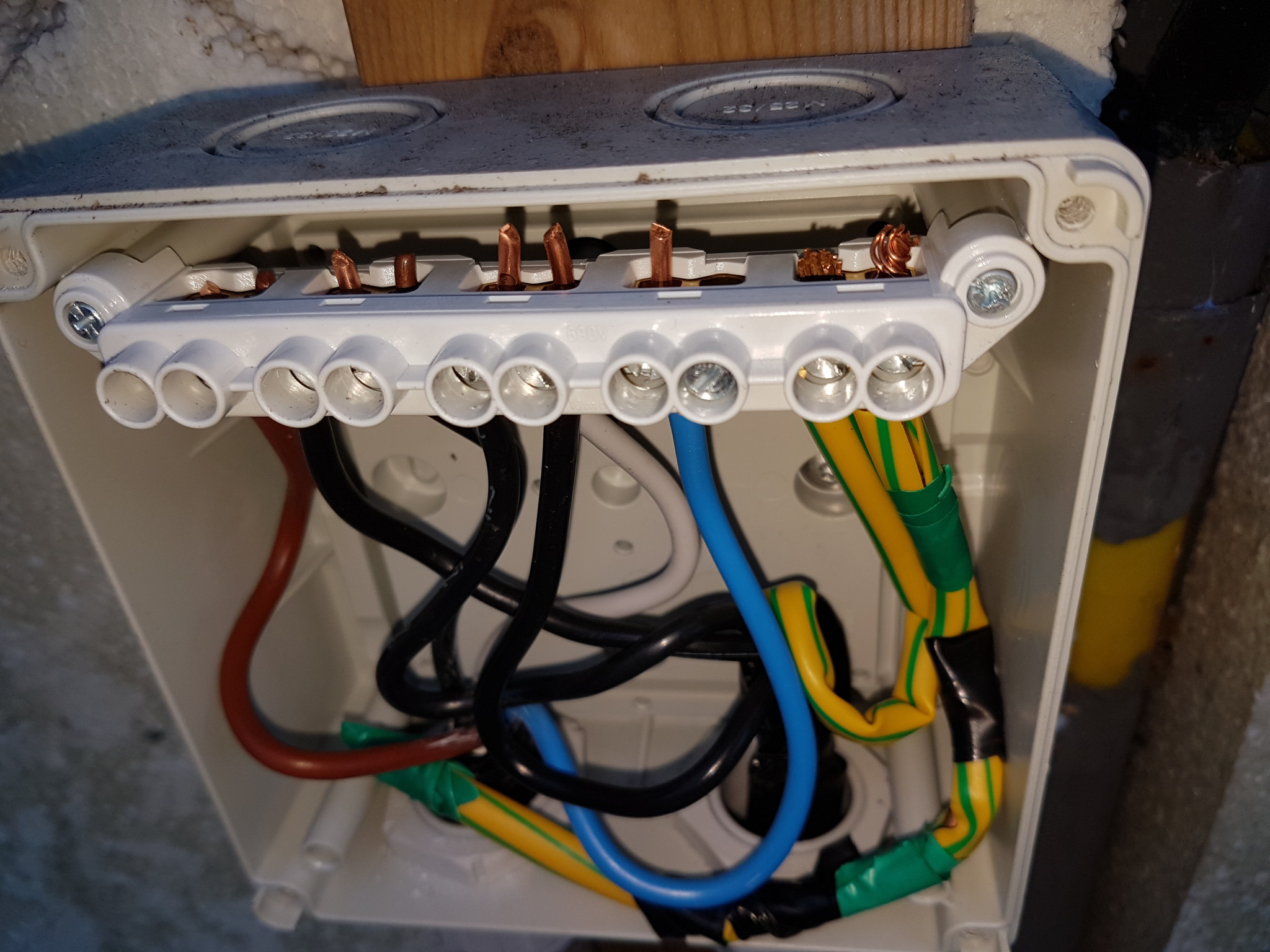

5ledar kabel till vänster och garagets 4ledar kabel till höger verkar vara i samma storlek. Det är säkrat i huset inna det är draget till denna box. Kan det lösa sig då om man kopplar innan jfb i huset och byter till en ny central i garaget med jfb?
Går utmärkt att göra det under förutsättning att du inte har 5ledare från gatan in och där noll och skyddsjord är inlagda på separata plintar , ibland drar nätägaren 5ledare men ansluter inte noll utan viker undan den .
Samt sätta en ny central i garaget med JFB som personskydd , då har du ett system som inte bryter ner huset om du gör en groda i garaget

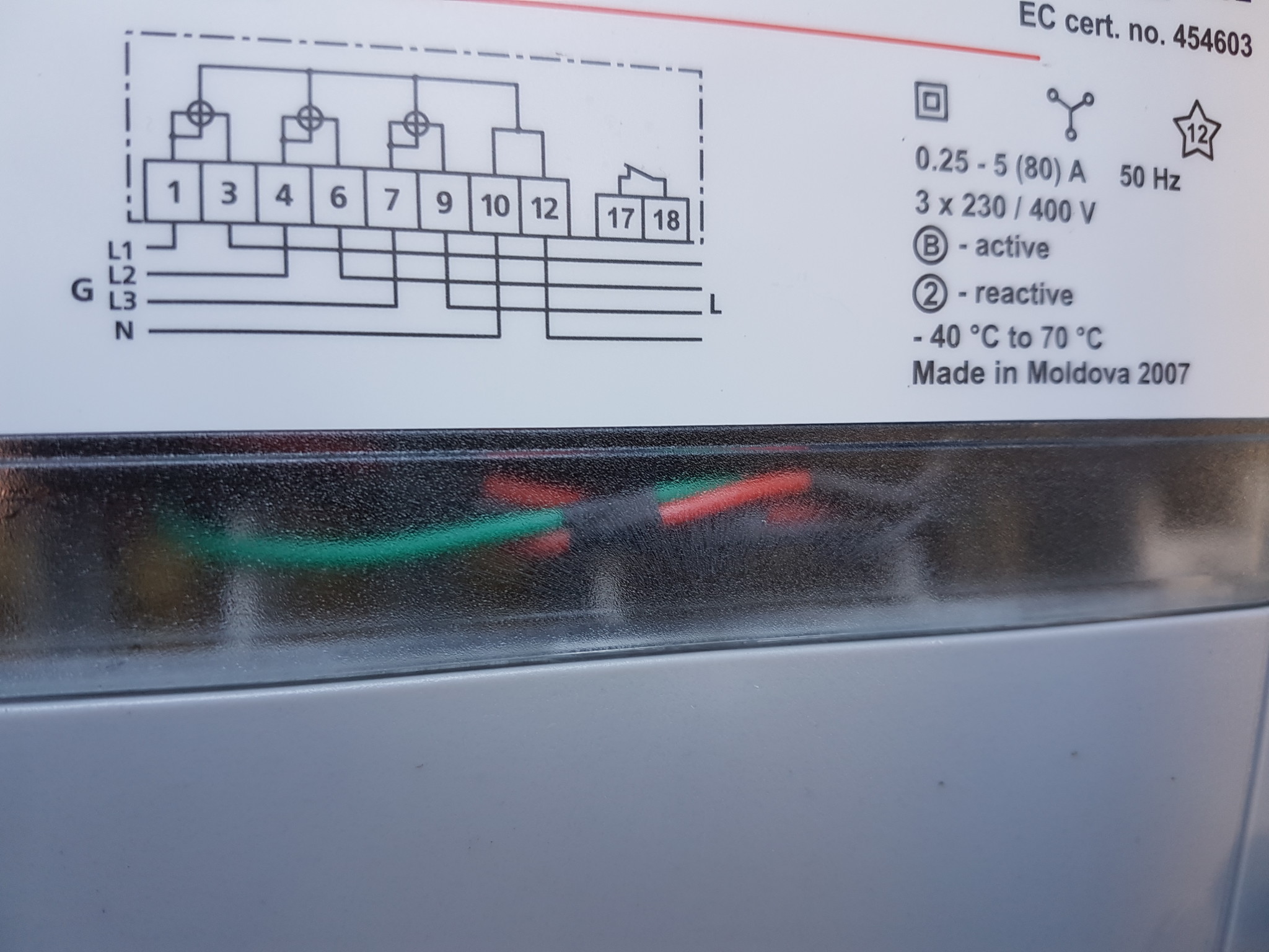

Jag ser inga tecken i din bild på varken det ena eller andra map TN-C eller TN-S från ditt mätarskåp. Grundregeln här är väldigt enkel. TN-C kan omvandlas till TN-S men efter denna punkt kan man aldrig gå tillbaka till TN-C. Så börja i mätarskåpet och kontrollera om kabeln till huset är en fyr- eller femledare och hur den är inkopplad i bägge ändar där mätarskåpets utgående plint är av störst intresse. Sedan får vi återkomma till vilka alternativ som finns.

Nu gissar jag lite, men det ser ut som trådarna på bilden inte är mer än 2,5 kvmm. Kanske klenare.
Därmed så måste matningen av kabeln vara säkrad, med 16 (eller 10A) säkringar. Dvs. om man ger sig på att koppla från före husets central, så behövs det nya säkringar för den matningen, ev. i en egen kapsling.
Det är då livsviktigt att även PEN ledaren ut till garaget är kopplad före centralen. Det ger en akut brandfara om den kopplas till husets nollskena (som ju bryts av jordfelsbrytaren).
Ok. Trodde att det va 4ledare då det stod L1 L2 L3 och N bara :/Bo.Siltberg skrev:
Mätningen är säkrad nu, det är PEN matningen som måste kollas över verkar det somH hempularen skrev:Nu gissar jag lite, men det ser ut som trådarna på bilden inte är mer än 2,5 kvmm. Kanske klenare.
