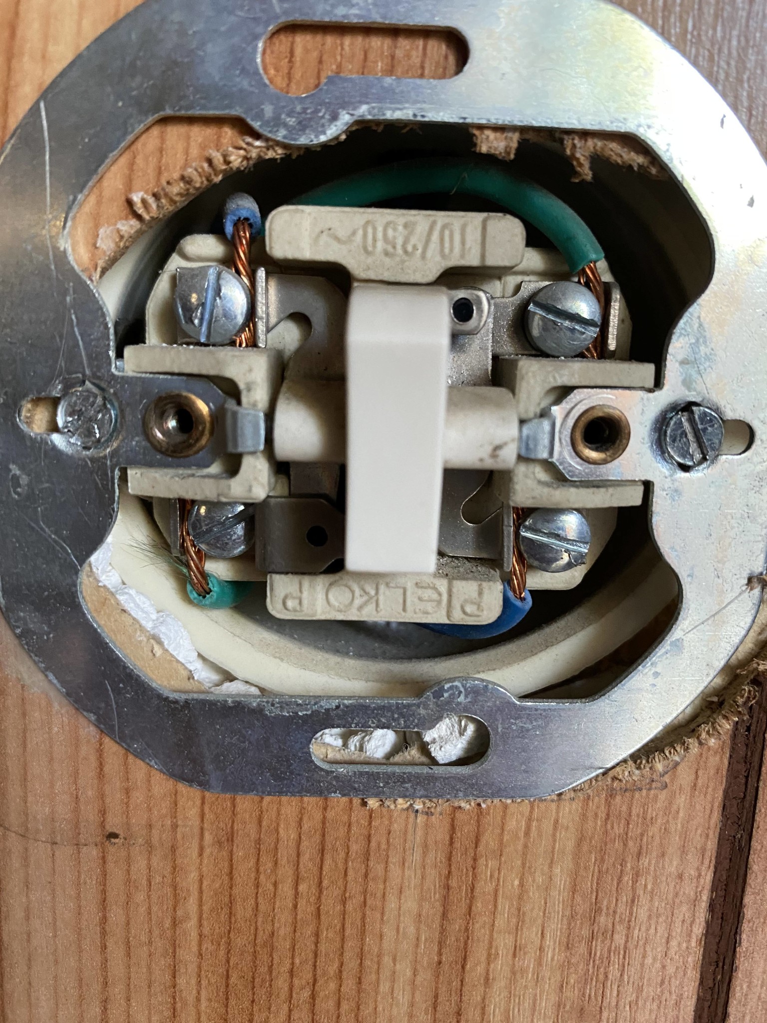

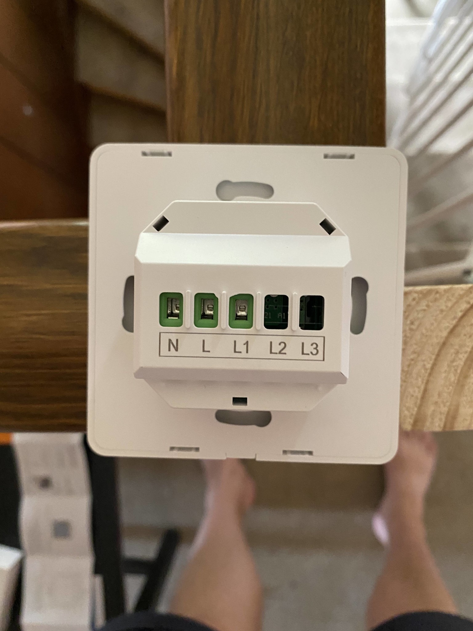

Hallå,
Jag har idag utebelysningars är har fem stycken brytare koppade till sig enligt schemat. Har nu köpt en brytare som går går att styra via Wi-Fi. Kunna sätta timmer osv på belysning även styra när jag inte är hemma.
Det är den nya icke inkopplade brytaren. Enkla frågan, var i kopplingsschemat kopplar jag in den? Gör det?
Tack för hjälpen!
Fredrik

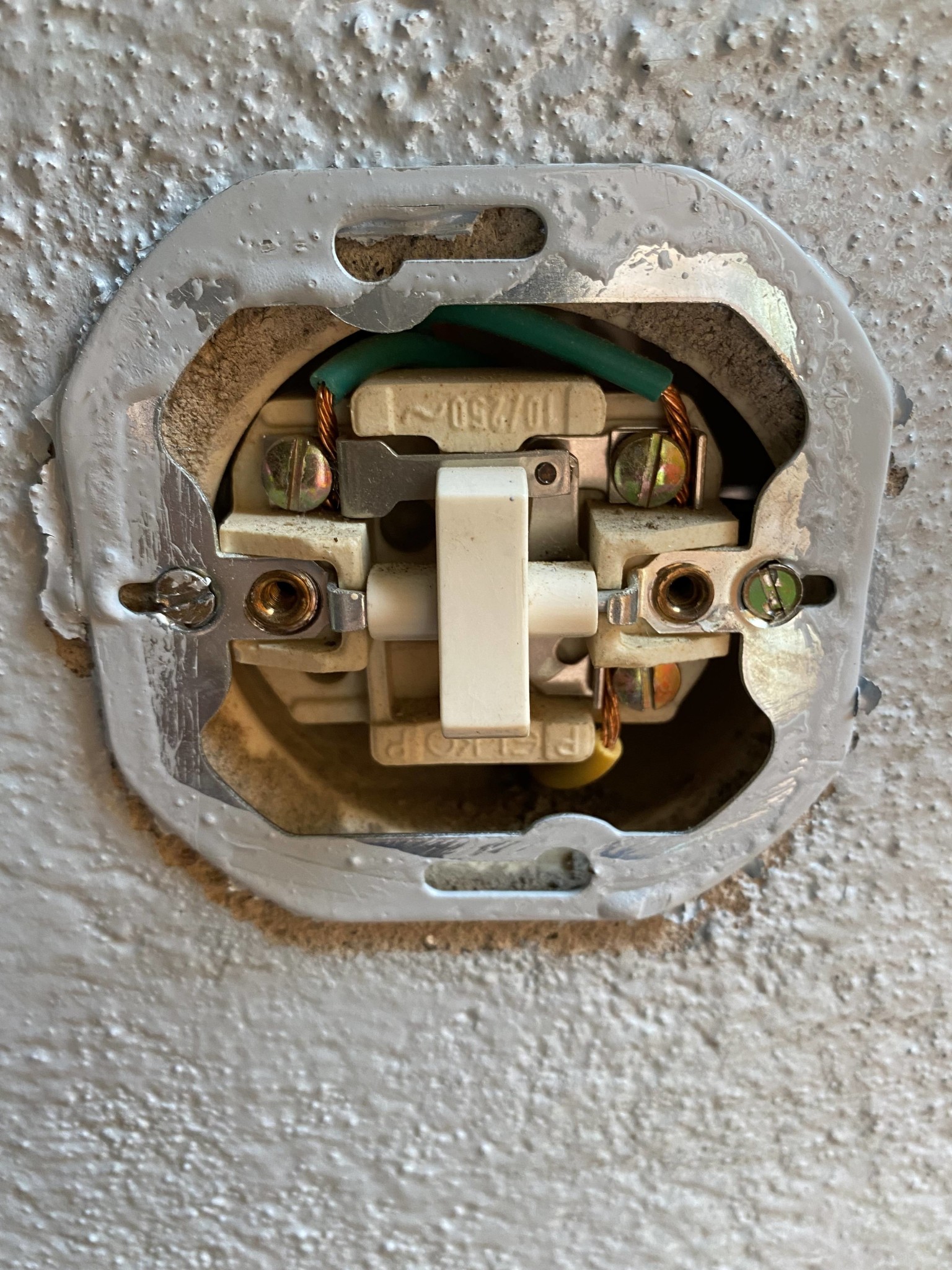

Tyvärr kommer det inte gå att byta den ”rakt av”. Du har en trappkoppling, med en (eller flera?) korsomkopplare i mitten.
Wifi-brytaren du har skaffat har ingen trappklopplingsfunktion (växla mellan två utgångar) utan är en enkel brytare (bryter enbart en ledning).
Du behöver en wifi-brytare med trappkopplingsfunktion och kan då ersätta en av dina trappbrytare med den.
Du skulle också behöva dra fram en neutralledare till wifi-pucken för att den skulle fungera.
Ett annat alternativ är förstås att fimpa hela den gamla kopplingen och enbart styra med din wifi-brytare, men då kommer du inte kunna använda några vanliga brytare alls.

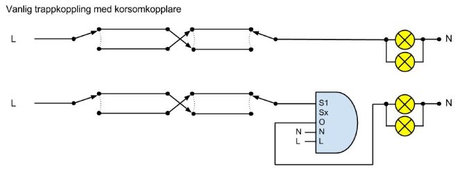

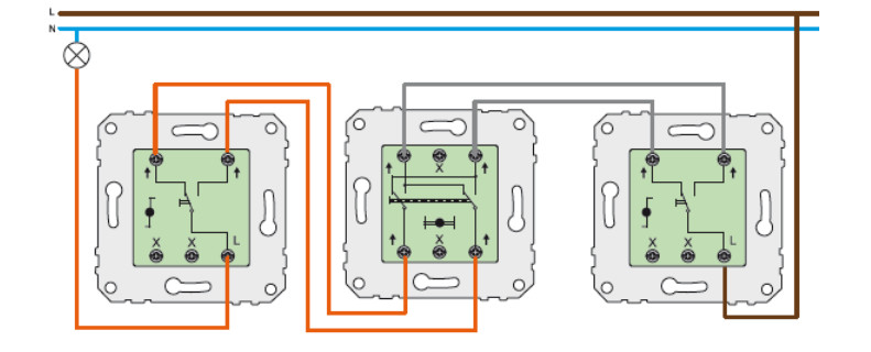

Om du alltså vill kunna styra lamporna både via Wifi och via dina befintliga strömbrytare, oberoende av varandra så sök en Wifi-puck som har ingång för manuella brytare. T.ex Plejd CTR-01.
Placera pucken i den dosa där du har tändtråden till lampan. Det är i "slutet" på din kedja av trappbrytare. I din bild ovan så är på vänster sida. Där har du tändtråd som kan klippas upp och kopplas igenom pucken.
Du behöver också en neutralledare, så om det finns en takdosa går det bra att placera pucken där också.
Koppla in enligt denna princip, före och efter:
Obs att dina strömbrytare egentligen ska förses med en fjäder så att de blir momentana. Men det finns inte till dina gamla strömbrytare, så dessa behöver bytas. Eller så lär du dig hur de ska stå i sitt viloläge (=kretsen bruten) och så får du vippa fram och tillbaka själv för att ge en impuls till pucken.
Allt detta arbete är behörighetskrävande.

Kanske missar något, men borde det inte vara bättre att skaffa en puck som inte behöver en puls för att tända/släcka? Mina Shelly fungerar med vanliga brytare (beroende på hur man konfigurerar ingångarna) så då kommer det väl fungera precis som vanligt med brytarna och att komma ihåg några "vilolägen" behövs inte.Bo.Siltberg skrev:
