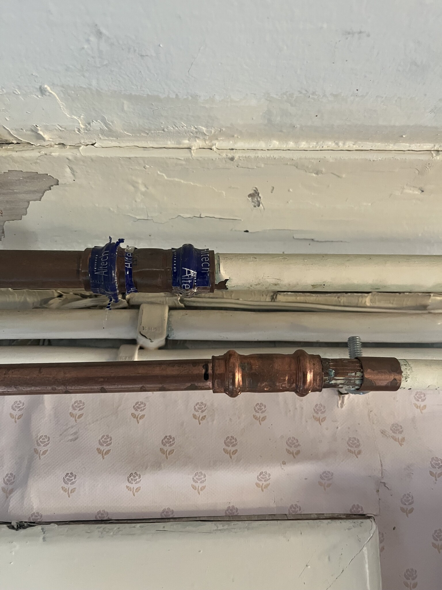

Vi har en koppling som börjat läcka efter vintern. Jag vill ersätta den, men vet inte utbuden tas loss bäst. Finns det ett lätt rätt sätt?
  • Rörkoppling som läcker, omgiven av blå tejp och vit bakgrund med rosor. Diskussion om hur den säkrast kan bytas ut.
Dom där kopplingarna är pressad på plats så dom går inte ta isär. Det blir att kapa bort dom/ den å sätta dit nya skarvar och en ny rörbit emellan

Tack för det snabba svaret! Går de att täta tillfälligt? Tror att vi kan ha svårt att få hit rörmokare innan påsk.

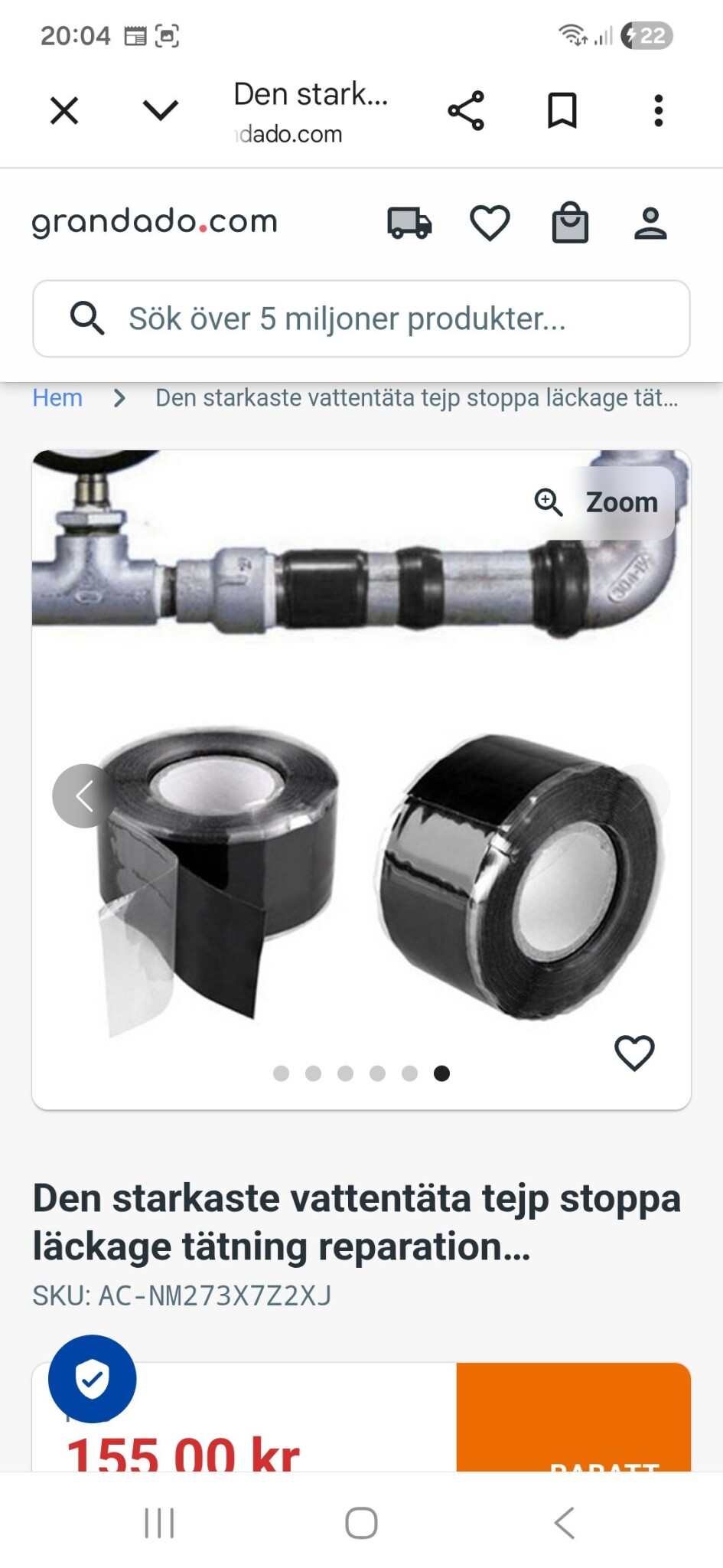

Nja... inget så där på rak arm. Har inte testat ex sådan tejp.. det beror ju på hur mycket det läker också.
  • Två rullar svart vattentät tejp och ett rör med tejp för att stoppa läckor och reparationer.
Det blev att vi knöt en lång tygremsa över läckan så att det slutade spruta åt alla håll. Vattnet kunde sen rinna i tyget ner till en hink. På så sätt kunde vi slå på vattnet och ha möjlighet att spola och ta vatten till mat några gånger.
Idag kom sen en rörmokare och sågade av den gamla kopplingen med bågfil och drog lite i rören så att han inte behövde ny skarvbit och satte en ny klämringskoppling.
