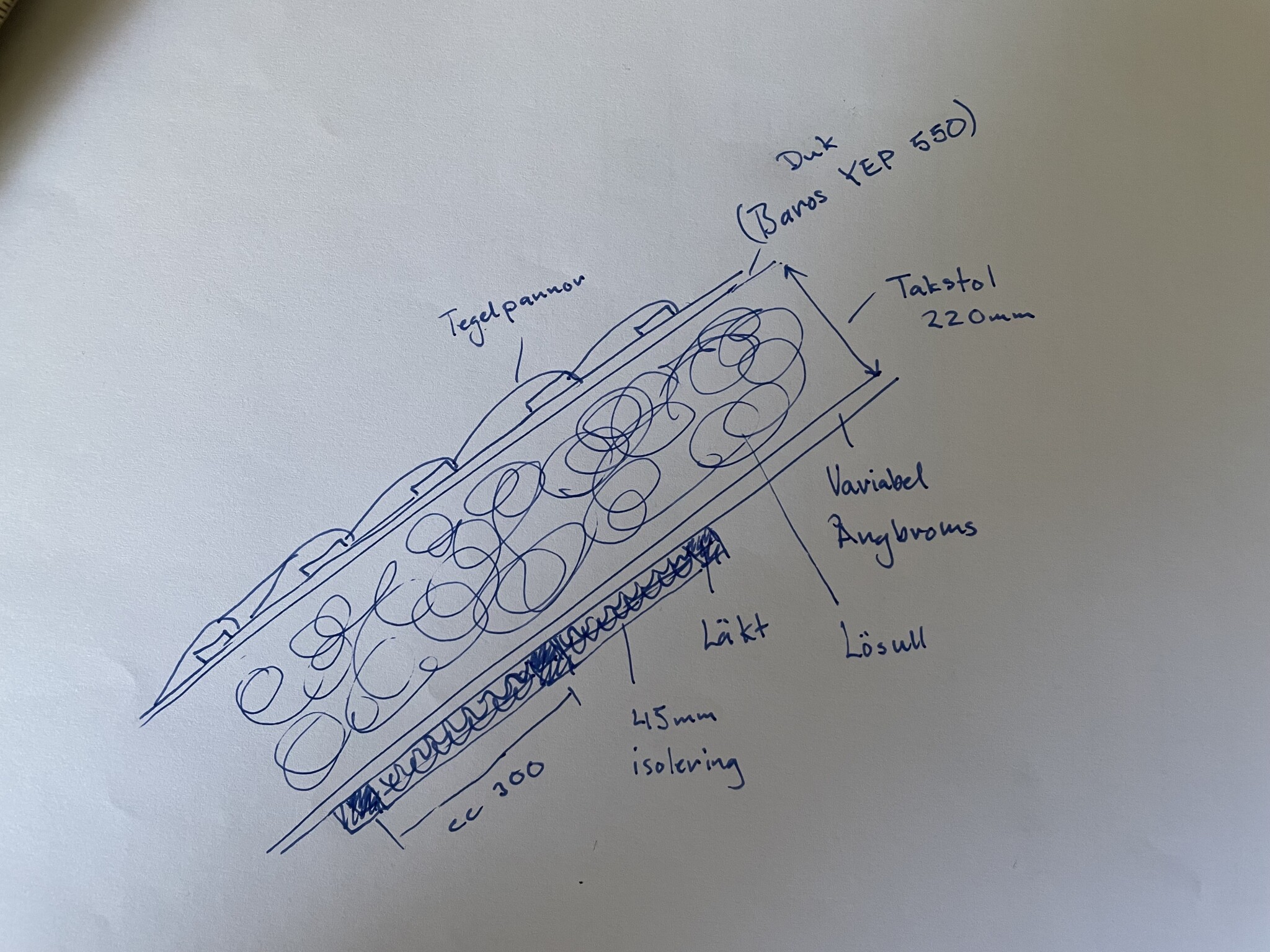

Nu är det bestämt. Det ska göras enligt skissen jag bifoga med här. Hantverkare gör fram till ångbromsen och jag sätter dit extra isoleringen och gips skivor sen.
Blir det ett bra lösning?

Vad har du mellan sprutisoleringen och yttertaket?
Inget. Lösullen ligger direkt mot råspont.
S
Jag är skeptisk. 😂
I flera inlägg pratar du om mögelstopper. Dessa kan du inte alls använda om du sprutar isoleringen direkt mot råsponten. Dessa sätter man ibland ifall luftspalten mellan yttertaket och isolering inte är tillräckligt ventilerad.
Det är alltid risk att bygga enstegstätad konstruktion som det blir i fallet utan luftspalt. Risken ökar med ökad isoleringtjocklek.
Som jag skrivit tidigare är det av största vikt att allt virke är väldigt torrt innan du bygger igen det. Helst runt 10% för att vara på säkra sidan. Absolut ingen ventilation ska finnas
