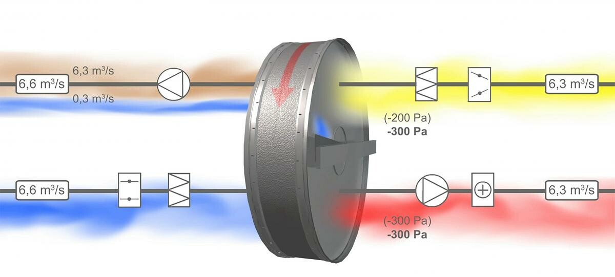

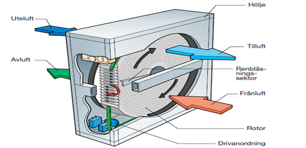

Har inte FTXer ofta en roterande värmeväxlare som ger viss blandning av in o utgående luft? Då borde den kunna bidra till att dra upp mögellukt?
TS skriver : "Satt installerat ett gammalt FTX aggregat som tuffade på och gick vid visning"
Gamla FTX:er från slutet på 70-talet hade ofta bara en fast korsvärmeväxlare ( har det själv i ett hus från 1978 ). Det som kan "dra upp" lukt från under golven är troligare att FTX:n skapar ett undertryck i huset.
Roterande växlare brukar ha en "renblåsningssektion"
Diagram av roterande växlare med märkta luftflöden: avluft (brun), frånluft (gul), uteluft (blå), tilluft (röd) och renblåsningssektor.
Schematisk bild av en roterande värmeväxlare med färgkodad luftflödesprocess: brun avluft, gul frånluft, blå uteluft, röd tilluft.
Brun = avluft, Gul = frånluft, Blå = uteluft, Röd = tilluft.
Liten del av insugande uteluften vänder om och går ut igen via avluften, så att luften i rotorn blir utbytt samt vissa partiklar som fastnat på rotorn blåses bort.
