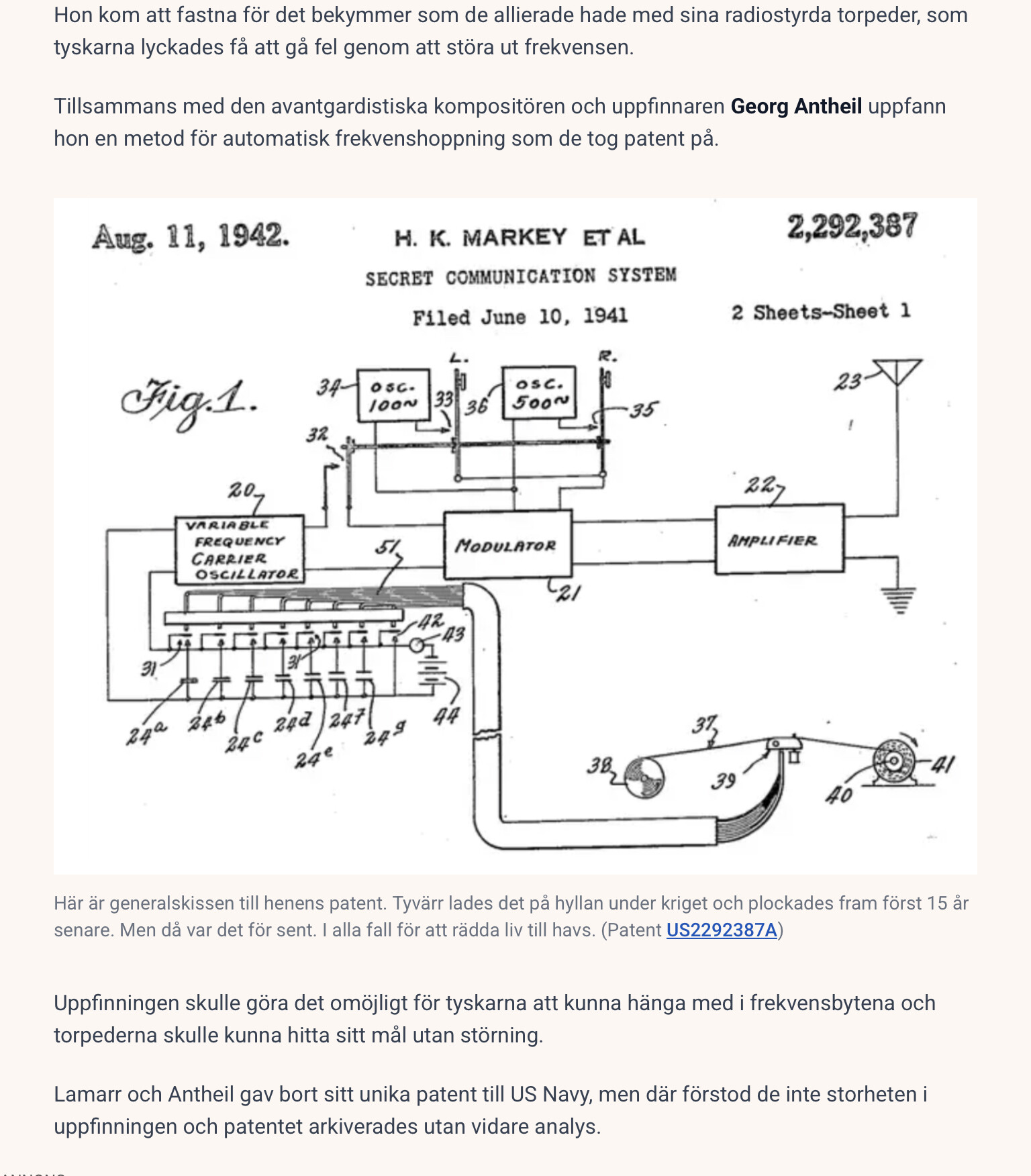

Kikar man på grundpatentet
Patentritning från 1942 för ett hemligt kommunikationssystem av Hedy Lamarr och Georg Antheil, visar schematisk frekvenshoppningsteknik.
Kan man nere till vänster se att olika kondensatorer koppas in för att ändra frekvensen och de styrs av en kodrulle likt en ”självspelandepianorulle” nere till höger! 😳🤔
Protokollet, signalen , man sände över radio var analog.
Frekvenshoppen var kodade på en självspelandepianorulle (Antheils automatiska pianorullar).
Så det handlade bara om att sända på olika frekvenser på ett för fienden oförutsägbart sätt för att undvika att kunna störas ut.
