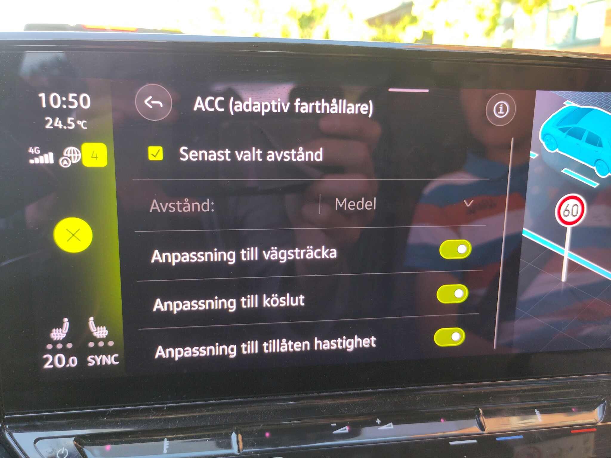

Var ute och körde Id4an en kortare sväng.
I läge D så frirullar den om jag inte närmar mig en hastighetssänkning eller ett långsammare fordon, då regenererar den för att få ner hastigheten. Oklart om den också sänker inför kurvor, fick inte chans att prova.
Detta oavsett vad jag har för inställningar i denna meny:
Är du nöjd är ju allt väl. Har Volkswagen ändrat hur den uppför sig är det ännu bättre.13th Marine skrev:
Det som framför allt störde mig var att om den bestämt sig för att generatorbromsa så kan man inte styra hur mycket det blir. Den bromsar precis så mycket som den bedömer lagom och man kan genom att nudda gasen få den att helt sluta bromsa. Men man kan inte välja att generatorbromsa lite mer eller mindre än bilens tillfälliga preferens. Exempelvis när man släpper gasen för att sänka farten före en rondell. Det fungerar bra så länge man vill komma in i rondellen med precis den fart bilen tror är rätt. Vill man komma lite fortare eller lite långsammare in i rondellen blir det osmidigt.

Jag vill minnas att man kan överstyra med gas/broms.A Avemo skrev:Är du nöjd är ju allt väl. Har Volkswagen ändrat hur den uppför sig är det ännu bättre.
Sen finns ju B-läget som jag vill minnas är full regenerering, använder det inte speciellt ofta så ska inte säga för mycket.

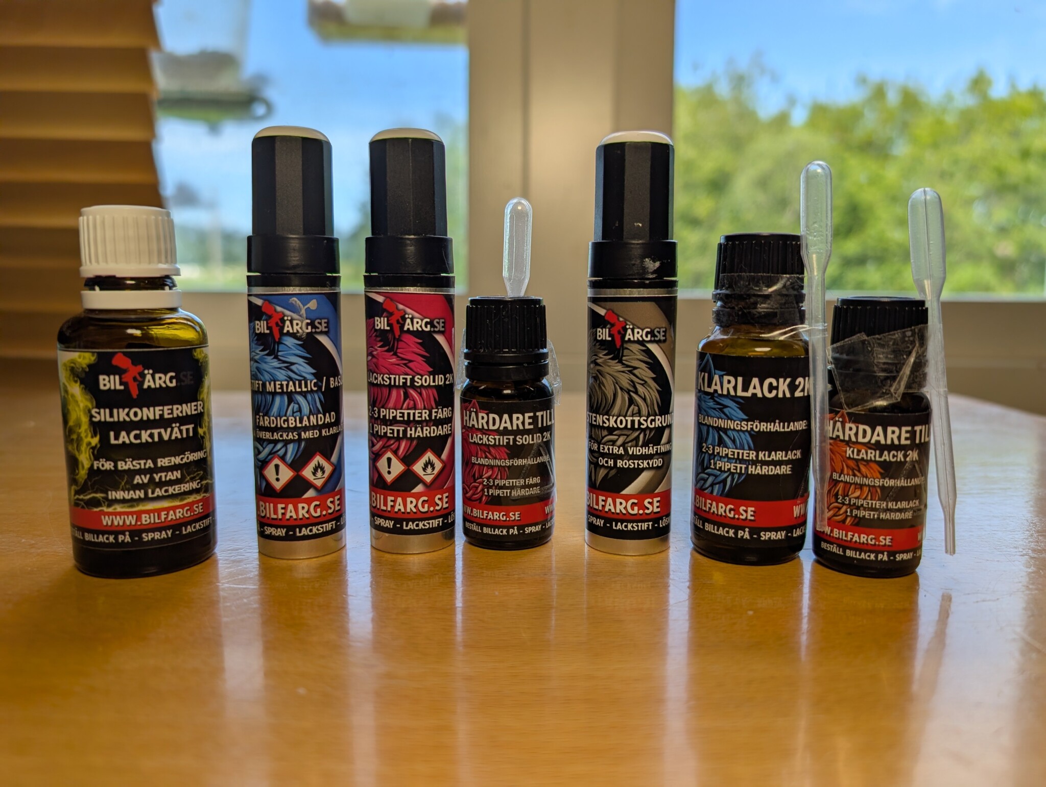

Begagnade bilar innebär stenskott. Den här har mest gått i stadstrafik så därför är det relativt sett väldigt små hål (låga hastigheter), men det är viktigt att gå igenom lacken ibland och särskilt när man köpt något där tidigare ägare (eller säljare) i princip struntat i det.
Starkt ljus är extra viktigt för att upptäcka små, små hål där vatten trängt in och lacken släppt underifrån. Trots fullt dagsljus krävdes det en strålkastare för att hitta en 0,05mm svart prick längst nere på förardörren som egentligen inte såg ut mer än som asfaltprick. I vinklat ljus så kunde man dock se att de börjat bubbla runtomkring, så fram med minsta brytbladskniven och börja karva. Slutade med ett 7 mm stort område utan färg, men Minin är galvad överallt så galven hade hindrat större spridning och rost.
På med professionell häftgrund, sedan silvermetallic och sist 2K klarlack med härdare. Ingen reklam, men hittade företaget via googling och det har fungerat bra. Bilfarg.se.
Det lurigaste för ett så osynligt resultat som möjligt är att bara få grund och basfärg nere i hålet och inte runtomkring. Eftersom båda dessa är lösliga i thinner även efter tork, så la jag på färg med lite marginal och sedan hade jag en bit polertork eller tyg på en bit plan trälist som jag fuktade med lösningsmedlet och sedan förde fram och och tillbaka. Så fick man göra 2-3 gånger med basfärgen för att få helt fyllt eftersom färgen krymper när lösningsmedlet torkar. När det var klart la jag 2K klarlack utanpå över en lite större yta då den inte syns alls lika väl.
Mycket jobb men värt det flera gånger om då en blästrad, obehandlad bil till slut ser hemsk ut.
